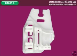

  17. Am patit-o si eu cu suportul din plastic pentru geam la o usa din spate. Am pus si o poza cu el. In spate este un singur astfel de suport (o singura sina) iar in fata sunt doi (doua sine). Eu am preferat sa comand un kit de reparatie de pe e-bay care continnea: suportul din plastic, cablurile si rola pe care o invarte motorasul. M-a costat vreo 10 dolari kitul si vreo 6 shipping-ul. Puteti gasi astfel de kit-uri pe ebay.com cautand "e46 regulator kit". Unele vin din turcia, altele din Germania si n-am idee unde sunt fabricate. Toate bune si frumoase pana am primit kitul care in loc de un suport continea doi suporti unul pe stanga si celalalt pe drepta si doua role. Am zis: Uite ca s-a gresit turcul si mi-a trimis doua seturi, pacat ca nu trimisese decat doua cabluri. I-am dat feedback pozitiv si dupa cateva zile m-am apucat de reparat macaraua. Prima constatare dupa ce am dat jos motorasul de pe macara: rolele nu se potriveau, erau prea mici, noroc ca am putut recupera rola originala. Cablurile originale erau varza pentru ca au intrat in spatele rolei si s-au rupt fire din ele. Cablurile noi primite in Kit s-au potrivit perfect. La fel si suportul asa ca la final am reusit sa repar macaraua. Nu am mai avut ce sa ii fac turcului ca imi trimisese role gresite pentru ca lasasem deja feedback-ul. Reparatia asta am facut-o acum cateva luni si pare sa tine desi eu inca sunt putin sceptic. Nu pot sa spun ca recomand cu caldura kitul asta de reparatie dar tineti cont ca exista si la o adica poate fi folosit. Daca incercati sa reparati macaraua prin prinderea cablului cu fasete (soricei) pe suport asigurati-va ca folositi fasete de cea mai buna calitate pentru ce tensiunea in respectivul cablu este foarte mare si riscati sa le rupa destul de repede. Nu prea sunt convins oricum ca fasetele respective vor tine prea mult. Daca va hotarati sa cumparati kitul de pe ebay nu faceti greseala mea sa ii lasati feedback pana cand instalati piesele si vedeti ca totul se potriveste.
