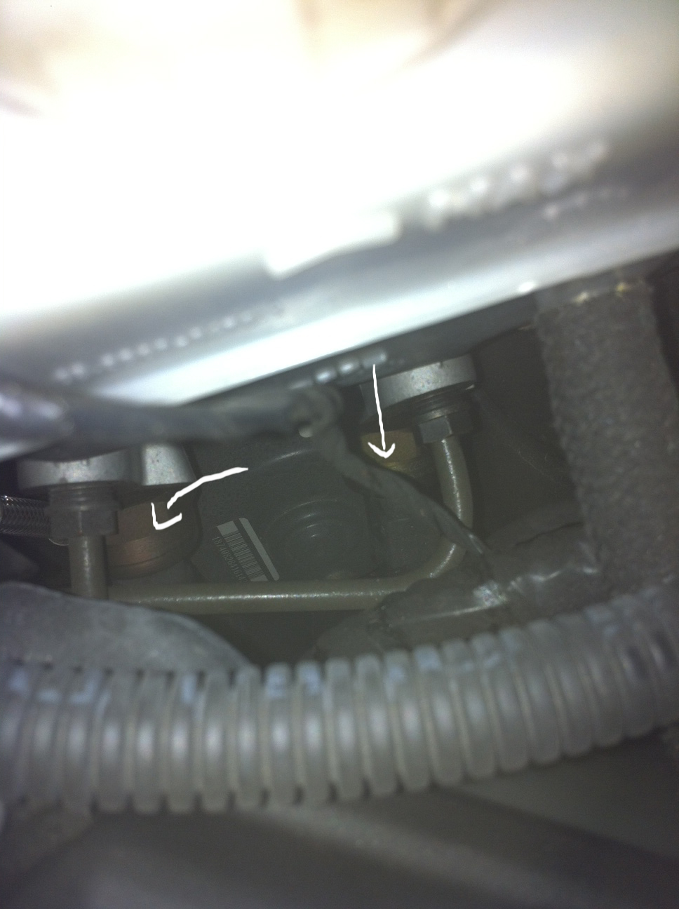

Se pare ca problema a revenit din nou..numai ca acum, martorii nu se mai sting deloc. Am facut un test electronic astazi si imi apare eroarea "5E20 -Brake pressure sensor 1". Am cautat informatii pe net si am gasit cateva discutii care ma fac sa cred ca ar fi unul dintre senzorii de presiune de pe unitate centrala acolo la ABS langa sigurantele de sub capota. Am identificat senzorii, am facut chiar si o poza si se pare ca amandoi sunt la fel, oricum exista doar un singur OEM nr (34521164458) si ma gandesc ca un senzor este pentru fata si unul pe spate. Are cineva idee care ar fi senzorul 1? A mai schimbat cineva senzorii acestia? Eu nu am mai schimbat nici lichidul de frana cam de vre-o 4-5 ani cred...sa fie si din cauza asta? In schimb, franele funtioneaza perfect. Multumesc anticipat pt raspuns!

Jantele sunt originale pt seria 3 si ma indoiesc sa fie de la la jante sau geometrie. Am cautat ceva pe net si am gasit unele discutii despre care se refera la: DSC pressure sensor 34521164458 Mai astept pareri! :-)

Salut baieti! De ceva timp se aprindea becul de la DSC + semnul exclamarii galben, dar se stingeau dupa un timp. Acum raman aprinse constant, desi, foarte rar, se mai sting pentru cativa km. Am facut un tes electronic astazi si imi apare eroarea 5E20 -Brake pressure sensor 1. Am atasat si o poza Unde se afla acest senzor si ma intreb daca se poate face ceva sau trebuie schimbat direct? A mai intalnit cineva problema asta? Multumesc anticipat pt raspuns!
