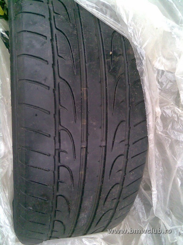

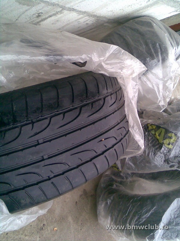

vand 4 dunlop sport maxx 100euro toate 4
vand 4 anvelope dunlop sport maxx 215.55.16 de vara stare buna cam 30-35%uzate ..nu au galme sau taieturi ,,nevulcanizate niciodata...accept test la vulcanizare.....0726594737
