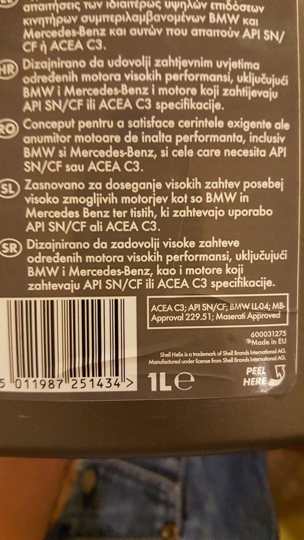

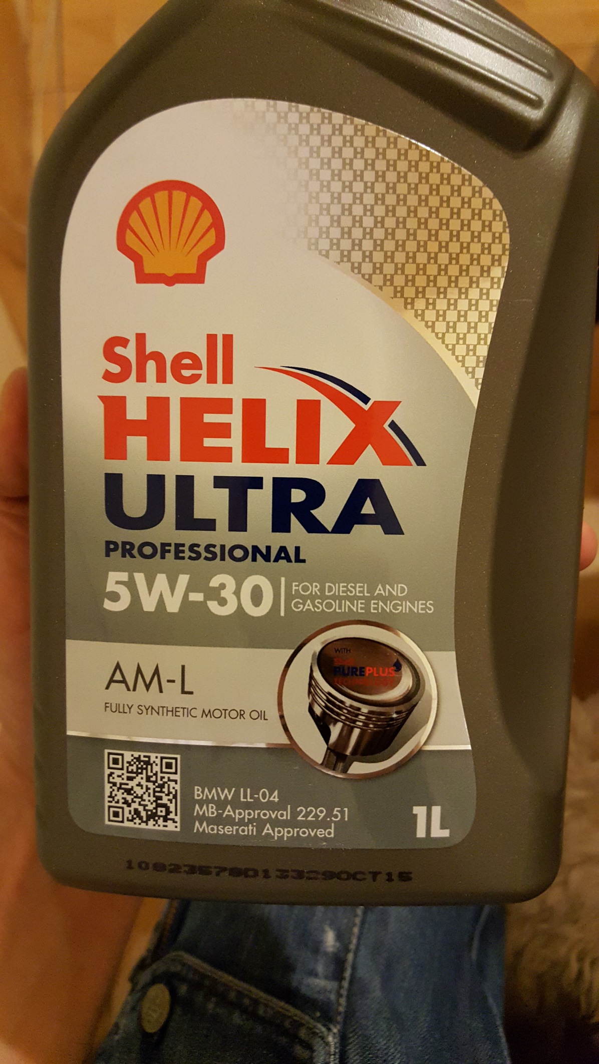

  1. sper sa fie bun ...ultimul schimb l-am facut la bmw acum 12.000 km in august dar si 120 ron litrul , intradevar mult mai bun decat Castrol ce foloseau inainte ...uleiul nu este foarte ars /negru dupa 12.000 km si sunetul motorului este la fel de cand am schimbat uleiul si papat doar 1 litru in 12.000 km ...cand bagam bmw Castrol deja dupa 6000 km motorul incepea sa vibreze mai tare si sunetul era mai puternic ...pot spune din propia experienta ca sant multumit de noul ulei bmw shell dar mult prea scump si sper ca varianta shell AM-L sa fie la fel de buna ca uleiul bmw original ...revin zilele urmatoare cu o parere dupa ce schimb uleiul maine
  2. pentru cei interesati de uleiul shell se poate cumpara de la distribuitorul shell Romania elgeka ...se afla la intrare pe autostrada soarelui ..drumul intre tarlale 150-157 si se poate comanda si online dupa site de la ei ....eu am achizitionat shell helix ultra professional AM-L 5w-30 la pretul de 48 ron litrul , cealalta alternative era helix ultra ECT 5w-30 la 46 ron dar am zis sa iau uleiul premium AM-L care este special pentru bmw si Mercedes ....AM-L nu se gaseste la ei pe site doar ECT ..baiatul care ma ajutat sa imi procure 6 bidoane de AM-L mia zis ca este acelasi ulei folosit de bmw doar ca e adus cu cisterna la bmw si turnat in bidoane cu sigla bmw
