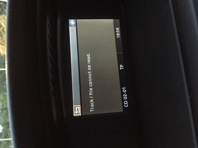

  3. Eu nu am cd-uri mp3 am doar cd cu track-uri. Am scos sertarul de la magazie si tot da eroare. In navigatie bag doar dvd de navi. Oricum ca update: ieri nu a mai dat eroarea tin sa cred ca e ceva de la navi ca mergea greu nu ma pozitiona bine , am mers pe furtuna aia si erau numai descarcari electrice posibil sa fi fost ceva probleme cu receptia gps si de acolo eroarea!

  6. Nu stiu , am scos toate cd cu magazie cu tot, in navigatie am dvd cu hartile, am reusit cu un tester acum 3 saptamani sa scot dvd original (am optiunea de eject a butonului de la navi dezactivata) si am pus unul facut de mine cu harti 2017 pt bussines. Nu am avut probleme cu hartile pina acum insa daca am eliminat magazia ramane doar dvd ca varianta(am observat aseara ca avea un lag in a gasi destinatiile) . Tot ieri am facut si update la iphone cu ios 11 si ma gandeam ca are ceva cu conectarea insa nu am muzica pe telefon si nici nu stiu daca mergea sa ascult prin Bluetooth muzica de pe telefon. Am zis ca o fi de la ala insa am eliminat si telefonul din meniu si tot apare eroarea aia .
  7. Nu stiu cum Nu gasesc nimic nici pe forumurile de afara insa tind sa cred ca e de la dvd de la navigatie . Am scos complet magazia cu cd uri si tot apare!
  8. Are idee cineva ce e eroarea asta , apare la 1 minut, aceleasi cd uri in unitate de o luna fara probleme, am dezactivat si Bluetooth ul , oricum nu aveam muzica pe telefon. Nu pot pune poza insa suna ceva de genul: Track/file can not be read!
