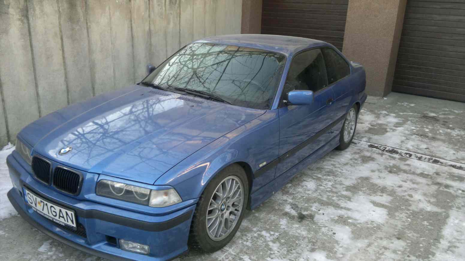

  3. UP! Cateva poze...Scuzati calitatea, dar sper sa va faceti o idee. Am uitat sa spun ca imi lipseste canalul de racire a franelor din bara fata,cel de pe dreapta, nu stiu cum a plecat, dar cand a plecat,mi-a rupt si firele la proiector si imi lipseste si un capacel de la gaurile pt cric dintr-un prag o noapte am lasat masina afara in fata blocului vara trecuta si a facut picioare, sper sa si-l prinda la gat. ...
