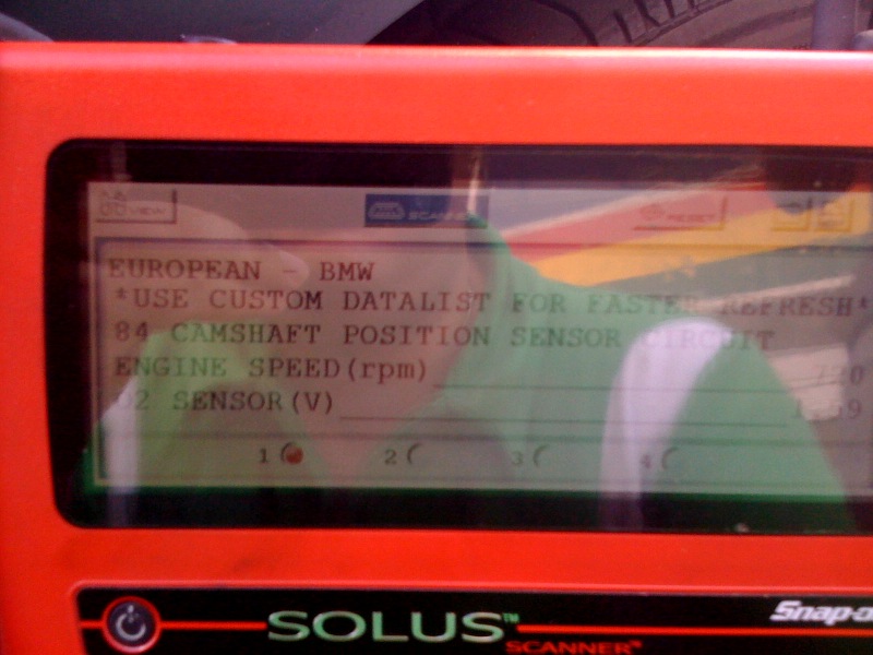

  9. am scanat azi si are probleme cu Camshaft Position Sensor, bag sama ca e ala din spate de unde intra tzeava de ulei la VANOS?
  10. e un scanner de la SnapOn, din cate stiu iti spune tot detaliat pe ecran. Oricum macar o sa stiu ceva de dinainte sa o duc la bmw. Din cate imi amintesc aia de la noi de la BMW nu se lasa pana nu gaseste cel putin vro $3000 de lucruri care tre sa schimbi <_<
  11. bag sama ca da .... vine un prieten la mine sambata care are un scanner si o sa vad ce coduri imi arunca pe el....
