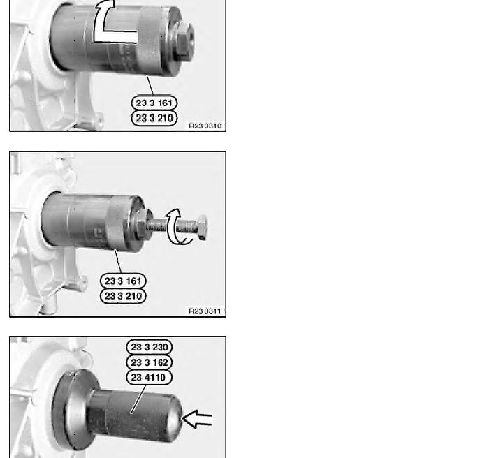

	Bafta! Cat te-a costat acest scimb de ulei al cutiei? Ma gandeam sa-l fac si eu Salut, Manopera schimbat doar ulei la cutie nu ar tb sa te coste foarte mult, eu am inlocuit in plus semeringurile. Am cumparat de la BV semering flansa cardan (70 ron) + semering ax schimbator (30 RON) + ulei cutie 5l (parca 450 ron) Manopera 300 RON la un service din afara bineinteles, dureaza cam 4/5 ore tb dat jos evacurarea si cardanul, montat semeringuri etc. Daca iti tb acelasi ulei Lifetime MTF-LT-2 da-mi mesaj. Bafta!
	Tocmai am scos masina din service si supriza...pierdea ulei pe la semeringul ax schimbator viteze. Sincer nu ma asteptam ca cei de la BMW sa aiba o solutie atat de proasta, pe la un semering de mici dimensiuni 15X21X5 sa pierzi 400 ml ulei din cutie aprox. 25% din cei 1,6L. In plus uleiul din cutie parea foarte uzat, inchis la culoare iar acum dupa schimb ai impresia ca este cutia noua, intra usor si precis in viteza, nu mai agata la rece, recomand si altora care au mai mult de 100K. P.S. Mi-au ramas 3L si ceva din uleiul de cutie Lifetime MTF-LT-2 BMW original (bidon 5l) cumparat cu factura de la BV. Daca cineva este interesat il ofer la un pret special. Bafta!
	Picura iar zona umeda e destul de mare, semn ca problema e mai veche. Nu mai amin, o sa schimb semeringurile 100 RON si uleiul din cutie. Daca problema revine atunci tb. schimbata si flansa cardan care costa ceva mail mult 212 $.

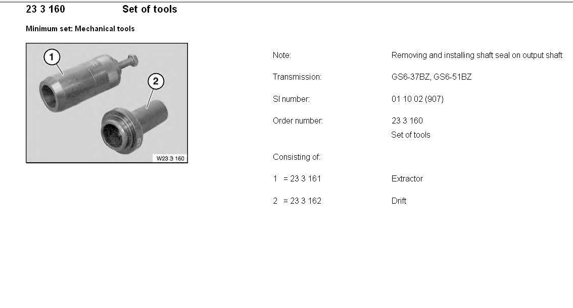

	Salut, Am facut de curand revizia la un 118d din 2004 (92k) si mecanicul a constat ca picura ulei la cutia de viteze. Am inteles ca tb schimbat semeringul flansa cardan si pt. siguranta cel de la axul schimbatorului de viteze. Din pacate mecanicul meu nu se baga spunind ca are nevoie de o cheie speciala. Am cautat in TIS si intr-adevar e o cheie ca cea din imaginea atasata. Se poate face operatiunea asta la orice service sau tb sa ma duc la BV? Multumesc anticipat
