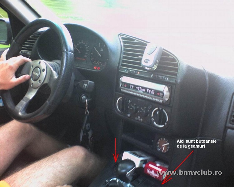

  2. Oare nu sunt motorasele de vina? Dar interesant e ca coboara mai greu si urca ceva mai usor. Nu am pbl cu inclinatia geamurilor.
  3. N-am incercat sa apas cu mana ca sa nu fortez motorasul. Ce anume se poate regla daca dau jos fetele de usi?
  4. Am o problema cu geamurile electrice fata, adica se misca foarte incet. De-abia daca coboara incet, incet insa de urcat urca ceva mai repede. Tin sa mentionez ca eu nu am butoanele in stanga si dreapta schimbatorului ci in fata lui. Tind sa cred ca au fost montate ulterior de cineva. Asta vara functionau ceva mai bine dar acum de-abia daca mai coboara. Ce sa fac sa mearga mai bine?
