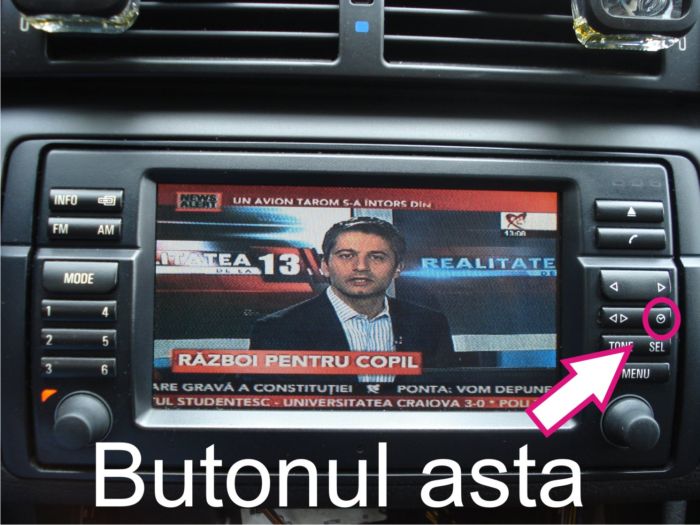

  6. poti sa apesi butonul cu iconita aia de ceas ... si iti afiseaza ceasul de altfel este si singurul buton care face ceva cand nu ai cheia in contact

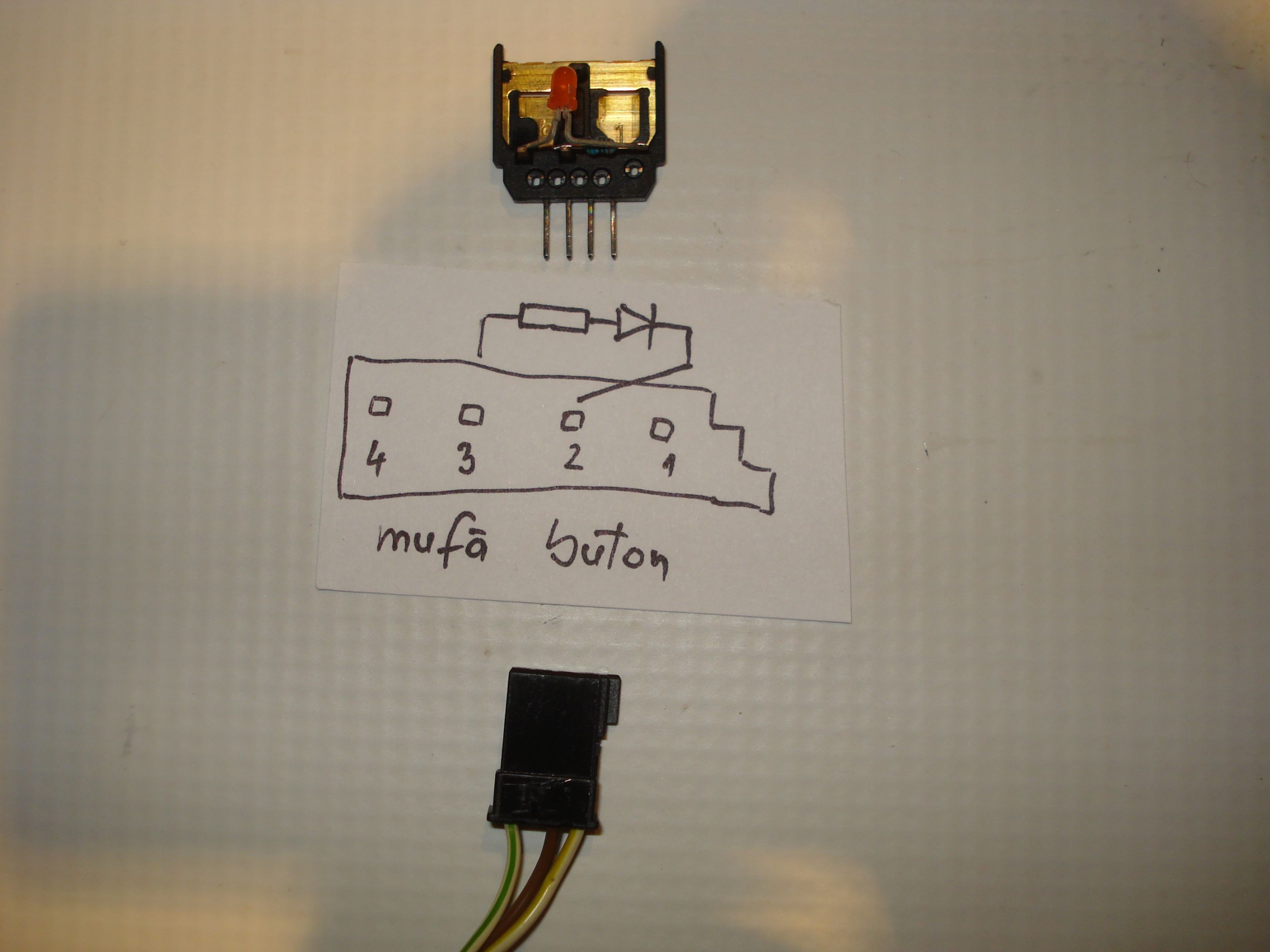

  11. pinul 3 este liber si la mine (am luat toata instalatia din usi de pe un e46 care a avut oem), inca nu am apucat sa fac retrofitul ... si cand m-oi apuca ar mai trebui tras un fir de 0.35mm la fiecare buton de la pinul 47 LCM (nu sunt sigur, sa nu intre in conflict cu altceva)... cei care au butoanele pe spate iluminate ar putea sa ne spuna si noua cate fire intra in acestea ce este curios este :faptul ca masina de pe care am luat eu instalatia ... nu a avut din fabrica butonul iluminat( oare,era la dezmambrat )... ciudate mai sunt BMW-urile astea la electrica si userul ASs are dreptate pe pinul 3 vine (+) , iar (-) si-l ia de la pinul 2 ... am verificat cu aparatul
  12. si daca a primit ban ... ce ... nu poate sa-si faca un alt cont ?si asa avea doar o postare ar fi o smecherie sa se faca ceva cu calificative de incredere (gen... stim toti)

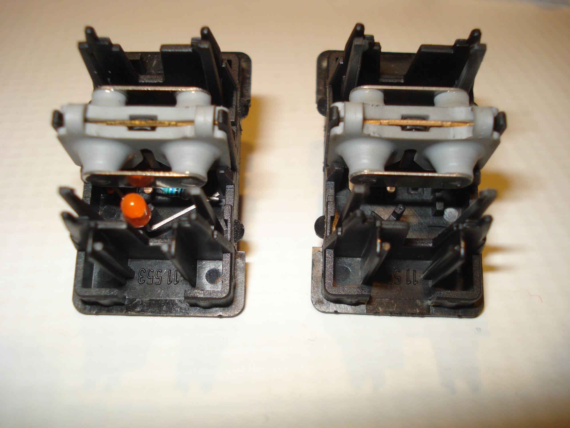

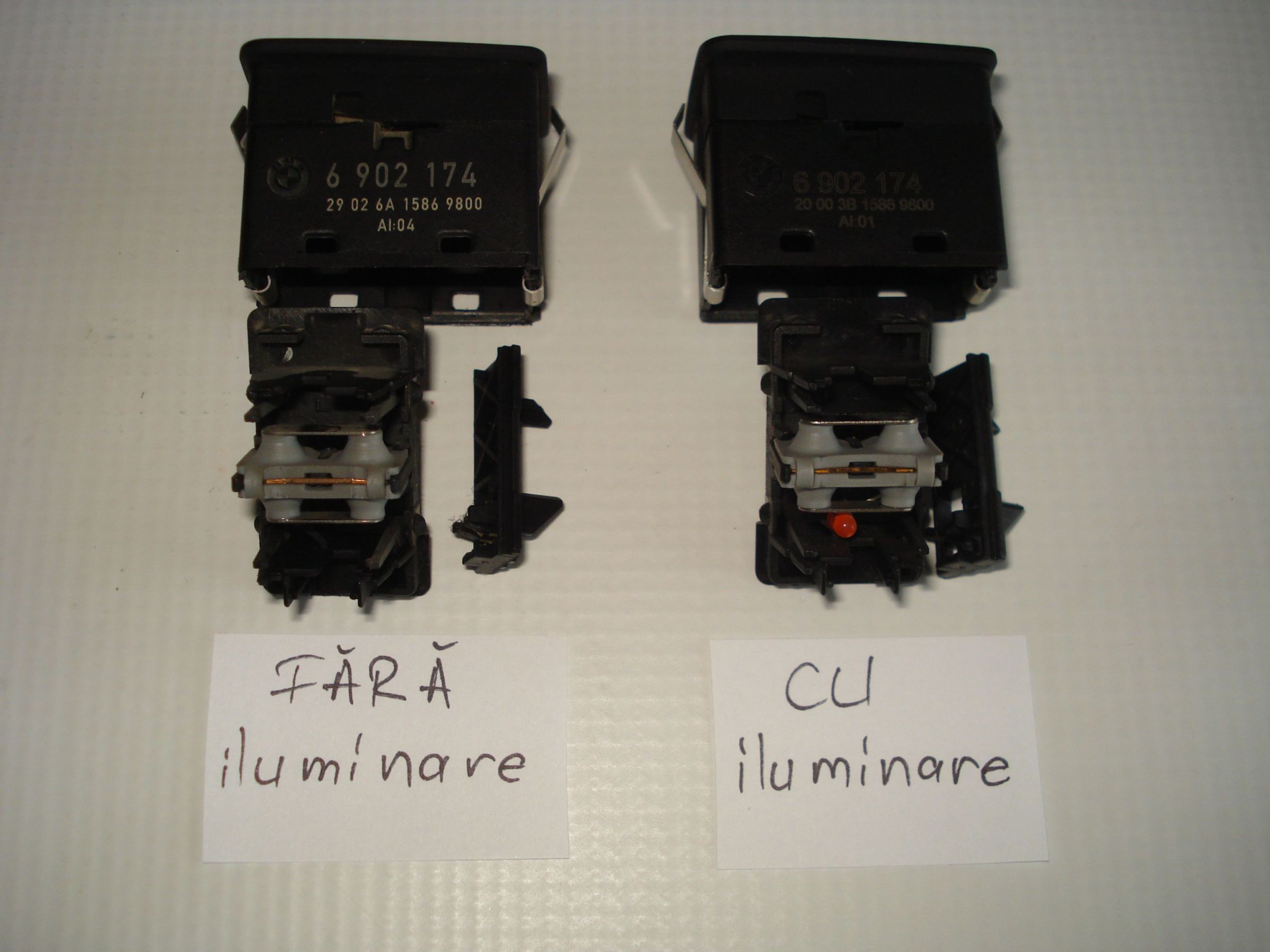

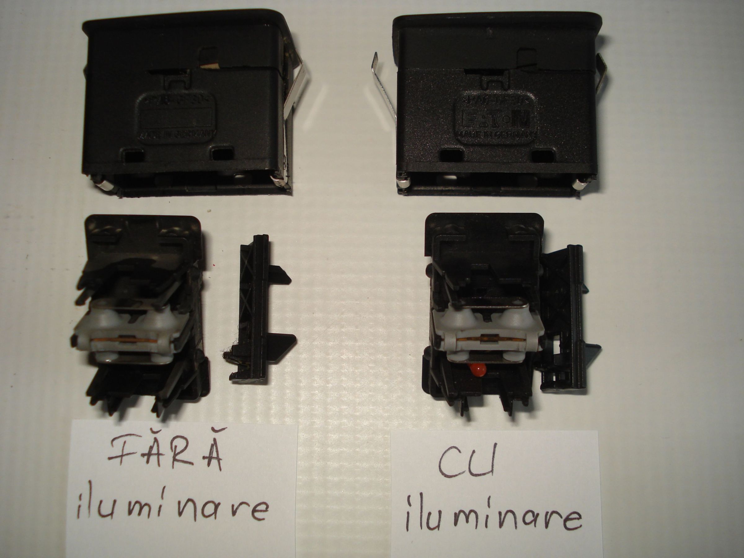

  13. sunt de aceeasi parere : este mai ieftin sa-ti pui leduri la butoanele deja existente necesar piese :led portocaliu 3mm si o rezistenta de valoare: 560 Ω ± 2 % acum e mai nasol cu traseul de alimentare ce sunt eu nedumerit :desi butonul are 4 pini, mufa care intra in el are doar 3 fire

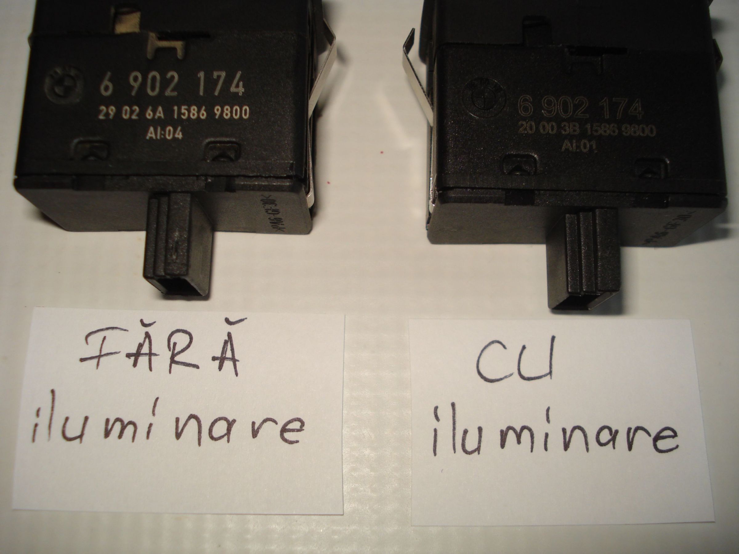

  14. numai avand cele doua butoane in fata poti face deosebirile: 1.diferenta de font 2.diferenta de producator(pe cel cu iluminare scrie EATON, pe cel fara nu scrie nici un producator)... chiar daca fiecare dintre ele are stantata emblema BMW 3.dupa cum am mai spus, difera si codul acela mic(poate sa fie decat un cod intern, sa nu-l gasim pe nicaieri)
  15. o sa pun niste poze cu butoanele desfacute ceva mai incolo
  16. asa este ... sunt doua tipuri de butoane(chiar daca au acelasi cod: 6 902 174, cel de jos difera) o sa pun si o imagine cu cele doua butoane desfacute cred ca si la cel fara led se poate pune(are niste pini liberi in interior)
