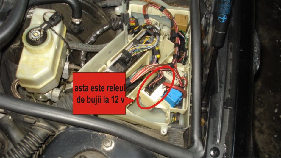

  14. Geo COX replied to kRaiT's topic in Seria 3
    cu siguranta ai bujii incandescente la 12v incercuit ai releul cod : 2 247 664

  18. Geo COX replied to kRaiT's topic in Seria 3
    da, ai bujii la 12v poti sa le masori(ce tensiune ajunge la ele, sau ce tensiune pleaca din releu catre ele), ca sa nu mai ai dubii releu se afla in cutia aia neagra de pe partea soferului (in compartimentul motor) in partea opusa unde au cele pe benzina bateria

  21. Geo COX replied to kRaiT's topic in Seria 3
    cam p'acolo ma gandeam si eu , am inteles ca alternatoru' poate incarca max. 100A
  22. Geo COX replied to kRaiT's topic in Seria 3
    daca tot am discutat aici : vezi de care baterie iti iei. eu am luat Varta Silver...nu stiu cum... de 80A cu 800 la pornire si m-a tinut doar 3 ierni(menajata, fara consumatori aiurea)
  23. Geo COX replied to kRaiT's topic in Seria 3
    de ce spui tu asta ? din cunostintele mele (poate gresesc, cineva sa ma corecteze )pana in 03.2003 s-au pus bujii la 12v , dupa 03.2003 s-au pus cele de 5v... cu releele de rigoare
  24. Geo COX replied to kRaiT's topic in Seria 3
    masina ta este din :12/2002 cu toate ca este facelift, ai bujii la 12 v (sa nu-ti pus d'alea al 5 v... eu asa am patit) dar hai ca-i poluam topicul omului , ne mutam pe pm
