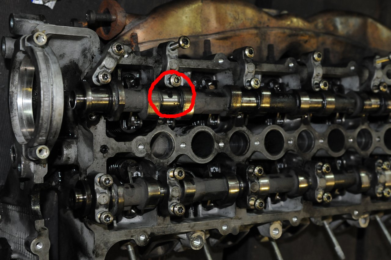

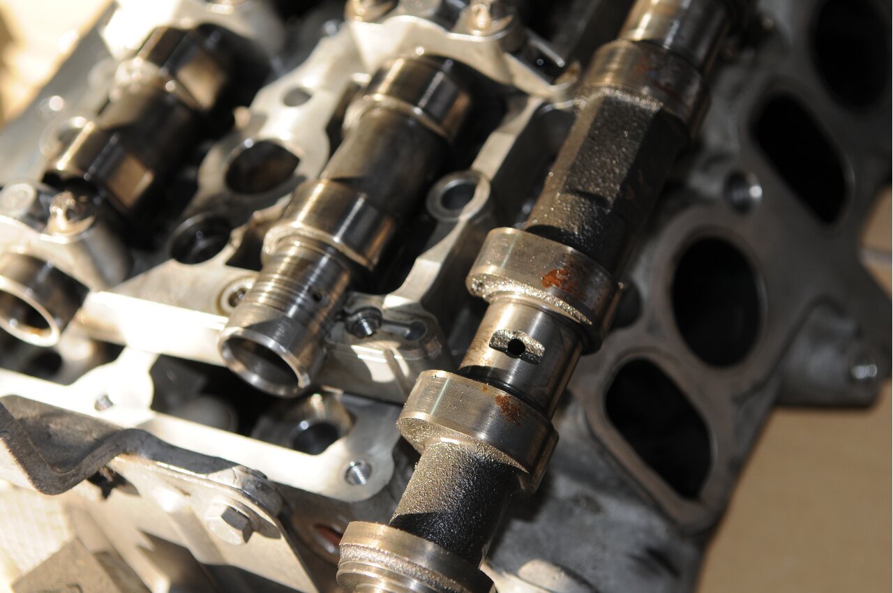

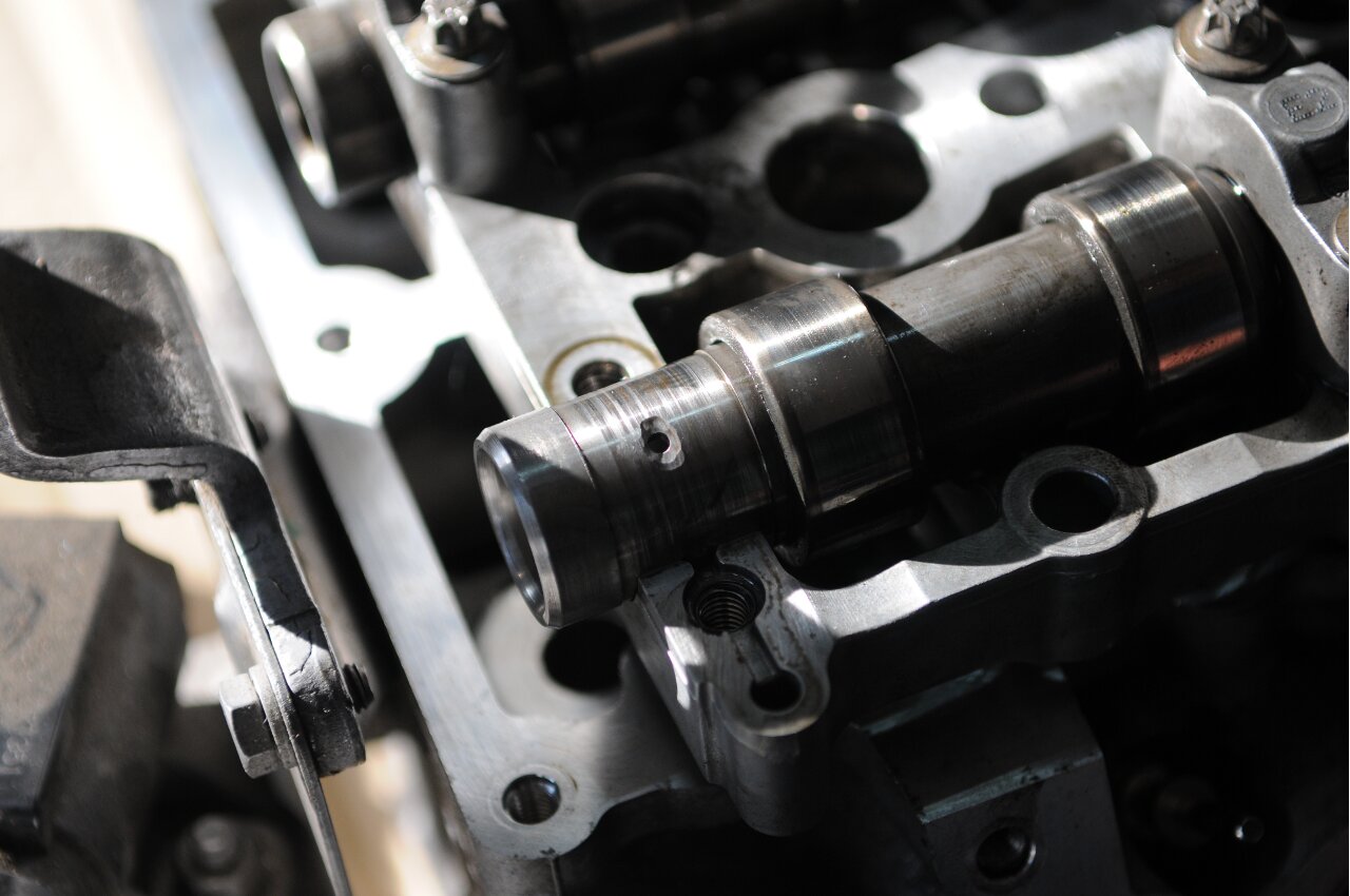

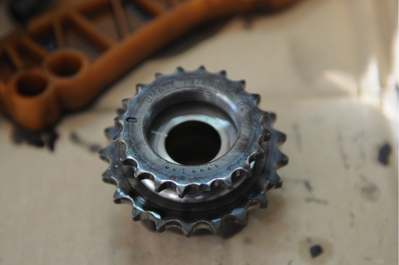

  7. Salutare tuttoror pasionatilor , acum cateva zile am citit cu interes cele 19 pagini ale forumului pasionatilor bmw din Italia. Topicul urmarit a fost postat de catre un detinator al unui frumos e92 320d 177 cai din 2008 cu 87000 de km parcursi cu garantia expirata. Initial acesta cauta un motor sh deoarece a avut deja conoscuta problema cu ruperea lantului si dupa indelungi cautari, negasind un motor la un pret decent a decis sa repare motorul care avea distributia deja rupta la un mecanic generic si acesta pasionat de bmw. Mecanicul deja avea idee care ar putea fi problema si a spus ca reparatia ar trebui sa-l coste in jur de 2000 de euro.Atasez si pozele postate de proprietar incercand sa explic rezolvarea problemei care pare a fi destul de simpla. In prima poza se vede uzura excesiva a dintilor axei cu came Ca sa fiu cat mai scurt mecanicul pretinde ca exista un defect de fabricatie la aceste motoare si anume ca pe una dintre axele cu came nu a fost facuta gaura care permite patrunderea uleiului in zona lantului si din acest motiv apare uzura excesiva a acestuia si a componentelor din acea zona din lipsa de lubrifiere. Poza urmtoare este de la un motor de 3 litri de pe un serie 5 in care se vede clar ca este prezenta acea gaura In urmatoarea poza se vede gaura facuta de mecanic in axa de pe motorul cu distributia rupta Poza cu gaura facuta de mecanic in axa cu came
