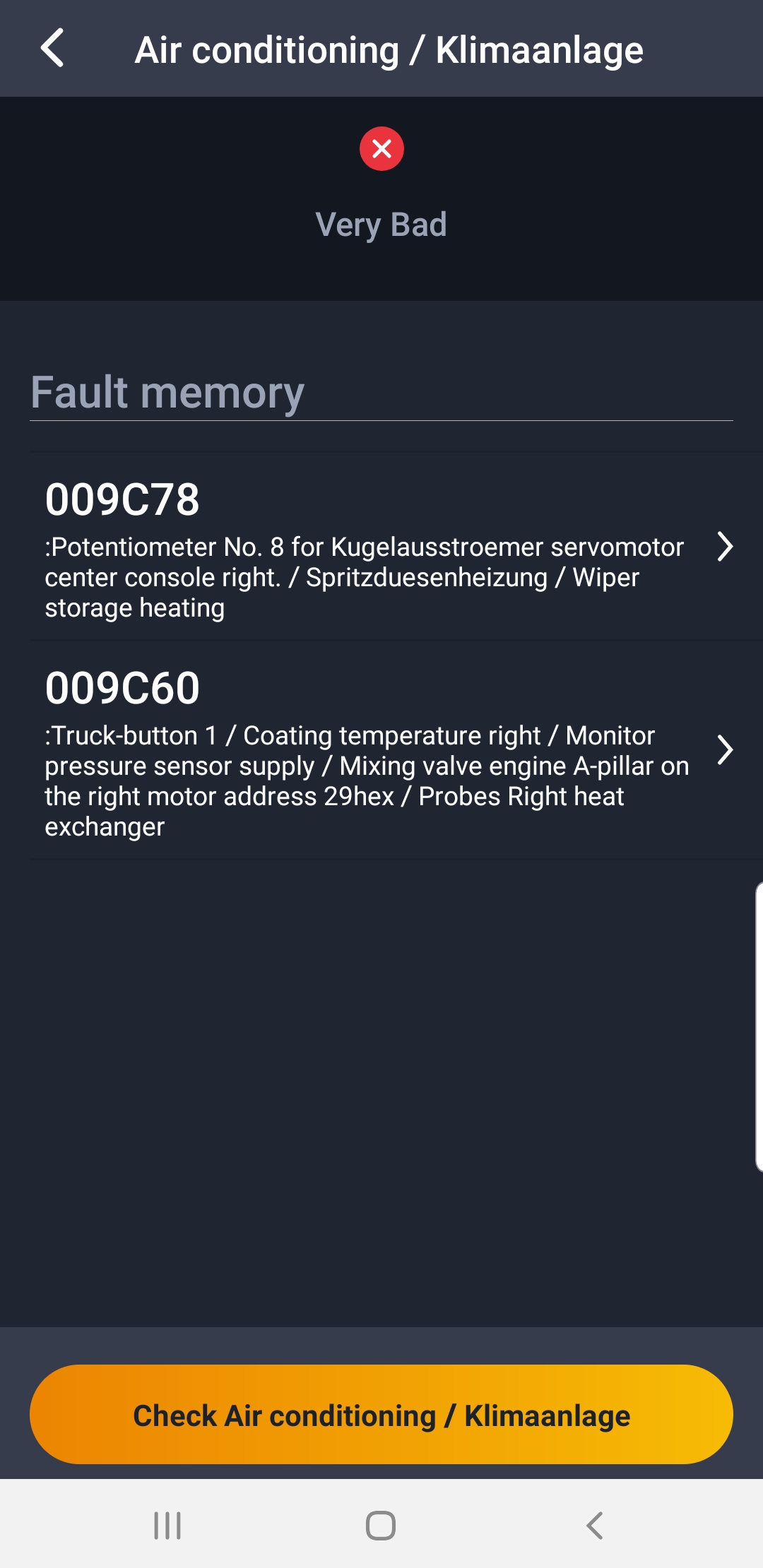

  21. Salutare forumisti, Vin si eu cu o intrebare/rugaminte, celor care se pricep mai mult decat mine! Recunosc ca pe parte electrica nu pricep foarte multe Am facut o diagnoza la bmw.ul din dotare, un 530 e61. Apar cele doua erori din poza atasata! Am incercat sa caut pe internet, insa strict legat de cele 2 nu am gasit mare lucru, sunt nelamurit. Imi poate spune cineva exact unde si ce este defect? Sau ce ar trebui schimbat?? Am incercat sa sterg erorile insa apar imediat inapoi! Mentionez ca la masina functioneaza totul normal, am incalzire, klima functioneaza, totul merge ok. Singurul lucru, parca se aude din bord un "rascait" dar nu tot timpul si nu foarte tare. Ceva de genul palelor de ventilator care freaca pe carcasa, de la computer, la cooler. Alta comparatie nu am gasit , Repet, este aproape insesizabil, nu deranjeaza si de multe ori nici nu il aud. Va rog daca stiti ceva mai exact sa ma indrumati. Mersi mult!
