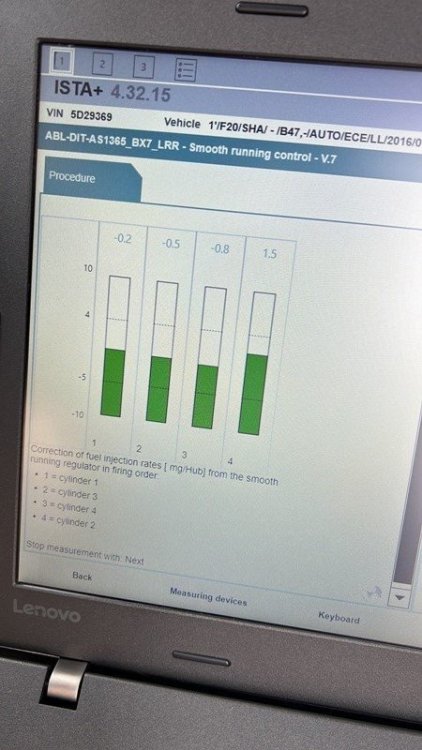

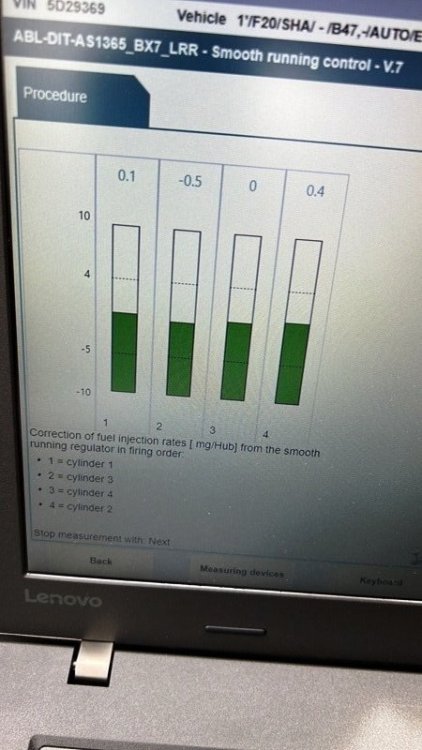

  7. Salutare grup ! vin si eu cu o problema , masina in cauza 118d b47 / f20 euro 6 / 2016 Recent am facut schimbul de ulei si am scos 7 litri de ulei ! adica ulei contaminat cu motorina , deci aprox 1.5 litri in plus Schimbul de ulei il fac pe la 8000km iar masina vede doar oras , adica bucuresti Am facut diagnoza cu iasta , la rece am o valoare mai mica pe cilindru 2 ... adica +0.8 , dupa 15 minute +1.5 Am demontat injectorul si am fost cu el la verificat....... si au zis ca este ok ! , iasta zice altceva ! Am gasit injector cu garantie .... sa il cumpar ? ... sa fie alta problema ? Ce cred eu ?! .... ca injectorul de la cilindru 2 baga mai multa motorina si cel de la cilindru 3 incearca sa compenseze ! si am fum care infunda filtru de particule , ..... dupa face regenerari dese si de aici surplusul de ulei contaminat Ce vreau sa fac ?! , sa schimb injectoarele intre ele sa vad daca problema se muta ... adica mai exact cilndru 1 cu 2 ... Voi ce parere aveti ?

  14. Bucuresti .. adica zilnic chitila - casa poporului , indiferent de anotimp cu mers uneori bara la bara -F20 N47 / 184cp automata 8.5 - autostrada 5.3 -F20 b47 / 150cp automata 8.2 - autostrada 4.8 -F30 n47 / 116cp manuala 7.5 - autostrada 4.3 -E84 N47 / 143cp manuala mixt 7.0 - autostrada 4.5 -E90 n47 / 177cp manuala mixt 7.5 - autostrada 5.0 -F30ed n47 / 163cp automata mixt 7.7 - autostrada 5.0 Si baba E36 din 1992 / 1.8i cu 113cp la un drum de brasov a mancat aprox 5.5 mers decent , consumul a fost facut la pompa , nu are BC .. in rest manaca cat vrea ea ca nu prea e folosita 😅 Testate in timp de 2-3 ani personal de catre mine la viteze relativ normale , fara mers sportiv !
