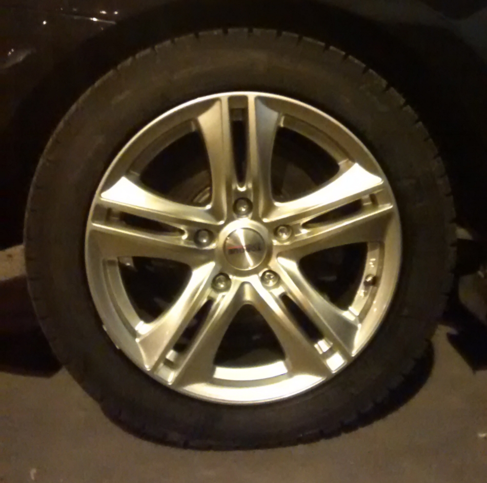

Vand 4 jante aliaj TORQUE ICE - argintii. model 392 R16 7J ET 35 5 prezoane PCD 120 Gaura centrala 72,6 20 prezoane incluse. Rulate 170 km.

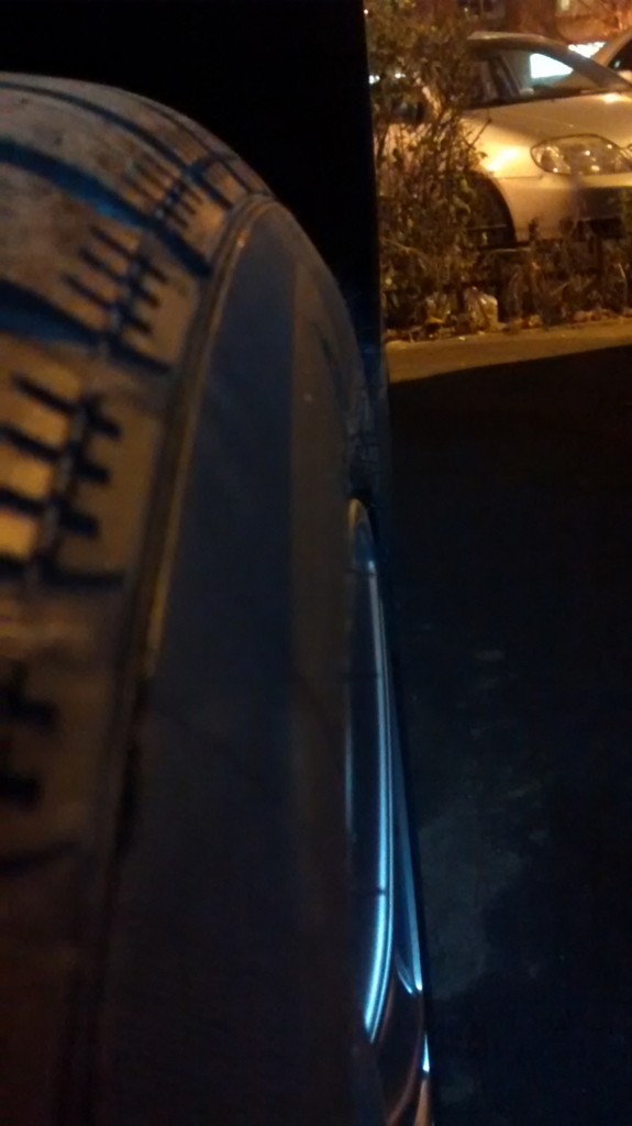

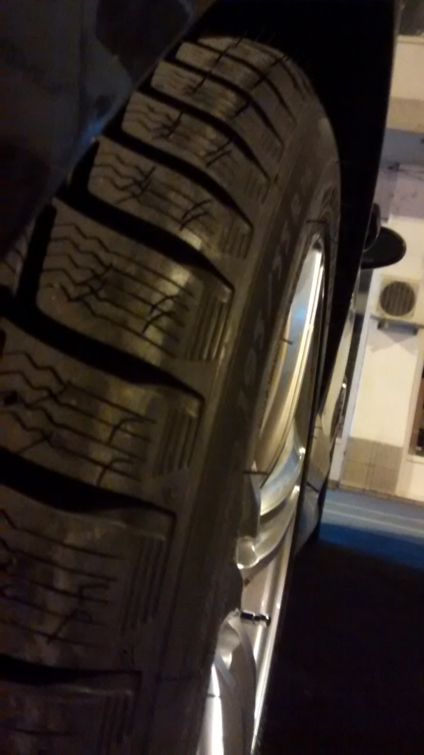

Reclam ca sunt necinstiti intr-un mare fel. Si ca nu pot sa folosesc masina cu ET 35 la jantele acestea, conform spuselor dealerului. Acum 4 ani m-am incaltat de la ei cu jante tot asa spontan. Pentru alta masina, m-am dus sa imi puna cauciucurile de iarna pe aceleasi jante si nu i-a luat mult timp mecanicului sa ma convinga sa cumpar jante de aliaj EuroRacing tot asa la 300 lei bucata. Macar atunci mi-au pus jante de 6,5 J pentru cauciucuri 195/65 R15. Si atunci mi-au pus cauciucurile de vara pe jantele de aliaj, care sunt 5 spite si sunt cam descoperite. Atasez poze cu profilul cauciucului 195/55 R16 pe jante 7J ET 35 R16 Torque. Am fost sigur pe mine in alegerea jantelor, iar faptul ca mi-au bagat altceva decat dimensiunile jantelor de tabla se putea observa usor dar am fost neatent. Am stat acolo langa mecanic tot timpul. Data viitoare nu o sa ii mai las pe "specialisti" sa aleaga.

Ce nenorociti astia de la auto soft. Le-am zis sa imi puna jante cu aceleasi dimensiuni cu ce aveam pe masina si mi-a pus latime 7J si ET 35 pe cauciucuri de 195/55 R16. Am fost luni si nu au recunoscut ca mi-au pus janta de alte dimensiuni decat am cerut. Si nici nu au vrut sa imi dea banii inapoi. Cica nu e ceva atipic sa puna cauciuc 195/55 R16 pe jante de 7J. Dar peretele cauciucului e bombat, nici nu se mai vede muchie la cauciuc. Oare daca incerc sa urc o bordura la un unghi mai mic de 80 de grade nu imi strica janta cauciucul? Deformarea asta a cauciucurilor nu afecteaza durata de viata a cauciucurilor? Atasez o poza.

Salut As vrea si o recomandare de jante si dimensiuni jante pentru cauciucuri 195 55 R16. Am cumparat 4 cauciucuri de iarna runflat 195 55 R16 si am fost ieri la un service pe Fundeni sa le pun pe jante. I-am intrebat ce jante au pentru aceste dimensiuni si mi-au aratat o janta de otel pentru Opel Insignia care se potrivea dar nu o aveau pe stoc si apoi mi-au aratat pe calculator o janta Torque care au zis ca se potrivea. Le-am zis clar ca vreau o janta cu aceleasi dimensiuni cu cele de otel cu care a venit masina, un seria 1 116i 3 usi din 2008. Mi-au pus cauciucurile pe jante, cand a pus o roata pe masina am vazut ca roata era putin in afara. I-am zis mecanicului care a zis ca atunci cand se lasa masina pe roti nu o sa se mai vada asa. Faza e ca nu doar ET-ul difera, adica e mai mic la jantele de aliaj ci si latimea, cele originale fiind putin mai inguste (banuiesc de 6.5J) cele de aliaj sunt de 7J. Astazi am vazut diferenta. Peretele cauciucului nu mai e intr-un plan vertical ci e mai cracanat la partea dinspre janta. Am turbat. Voi ce ati face in locul meu daca ati cumpara runflaturi si le-ati vedea putin deformate pe jante putin mai mari. Am sunat la unul din serviceurile lor si i-am zis ca vreau sa returnez jantele si cel care mi-a raspuns mi-a zis ca sa vin maine cu ele dar m-a asigurat ca nu e nici o problema cu cauciuc 195 55 R16 pe 7J. Stiti ce ET au jantele de tabla pentru seria 1 din 2008? Un site gasit pe internet zice ca la seria 1 din 2008 latimea jantei pt gume 195/55 R16 e 7J. Nu zice in ce tara. inainte de asta am gasit ca pt R16 7J latimea ideala e intre 205 si 215 si minim 195.
