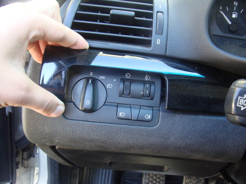

de la modulul de lumini a fost , a aparut si pe tester si la o inspectie vizuala , avea 2 puncte negre pe placa sub 2 cipuri , problema e ca am crezut ca toate modulele de lumina sunt identice si am gasit unul de pe un 320i FL si surpriza , se potriveste perfect , mufa identica , insa placa are doar 7 cipuri vs 8 cipuri cat are cea de nFL ,si nu recunoaste mufele de la stopuri si da eroare in bord de bec ars , am pus la loc pe cel vechi eroare a disparut , l-am pus la loc pe cel nou , eroarea la loc , am incercat sa resetam prin scoaterea minusului de la baterie tot degeaba nu vrea sa dispara . Luminile functioneaza perfect , faza luna - scurta / ceata fata - spate , avarie , semnale , marsarier tot , doar ca ramane eroarea in bord . Si pe langa asta a aparut si in stanga la TRIP KM un punct , punctu specific care apare atunci cand se umbla la KM , la fel daca pun modulu de lumini vechi dispare si punctu si eroarea de bec ars . Solutii ar fi doua : sa caut un modul de lumini de pe un nFL sau sa fac schema cu rezistentele pentru stopuri ca sa dispara eroarea din bord , dar parca nu m-as baga la asa ceva .

apare pe tester , il poti inspecta si manual , il scoti de acolo , are 4 cleme , 2 cleme pe modulu de comanda , inca 2 cleme pe urmatoru capacel de plastic , dupa care iese de acolo placa de baza a modulului e ca pe sina asa , il scoti si te uiti la el bine , sa nu aiba puncte negre sau circuite intrerupte , ca sa il scoti trebuie sa dai jos trimu de langa el , e prins in 2 suruburi si 2 clipsuri pe lateral , dupa ce iese ii scoti mufa care iese relativ usor
Vreau sa scumpar un modul de lumini varianta cu reglare faruri / intensitate lumina bord / ceata fata si spate pentru 318i NFL presupun ca se potrivesc de pe toate seria 3 , neaparat din Bucuresti pentru ca am nevoie de el azi / maine cel tarziu joi dimineata . Modelul din poza ! Astept oferte ms ! Contact : 0726.107.169 / PM
modulul de lumini sau sigurante / relee pe lumini
