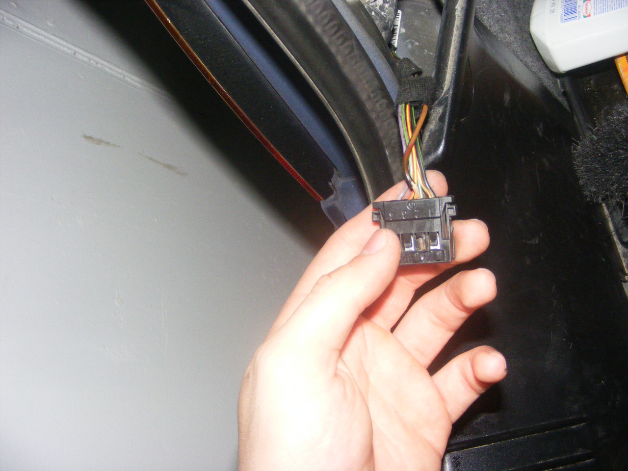

thx , cu ocazia asta am aflat ca masina nu a fost lovita in spate niciodata , stopurile aveau aceeasi data de fabricatie ca si masina 10/2003 . pinul 2 este pinul care alimenteaza semnalizarea , observasem de ceva timp ca becul de pe stanga la semnalizare palpaie mai slab ca intensitate , am crezut ca e pe duca , dar dupa ce am izolat acum si am bagat totul la loc se aprinde la fel de puternic ca si celalalt

astazi am avut un mic ghinion cu masina , s-a ars becul de stop din stanga , si am avut surpriza neplacuta cand am vrut sa il schimb sa vad ca mufa care intra in stop in dreptul pinului 2 era putin topita si neizolata , plus ca firu care intra acolo acum se misca liber datorita faptului ca sa topit in juru mufei putin si in loc sa fie de forma dreptunghiulara acum e circulara , l-am izolat , am reusit dupa cateva incercari sa il bag la loc in mufa si mufa in stop , am schimbat si becul deocamdata e ok , desi nu stiu daca mai dorm bine pana nu rezolv . aveti idee de cineva pe la dezmembrari care sa aiba un FL la dezmembrat sa imi de-a si mie mufa cu tot cu fire , ca altfel am inteles ca e dubios de schimbat mufa trebuie niste scule speciale cam asa arata situatia inainte sa izolez ce parere aveti ar fi indicat sa schimb si placa cu contacte / becuri a stopului ?
