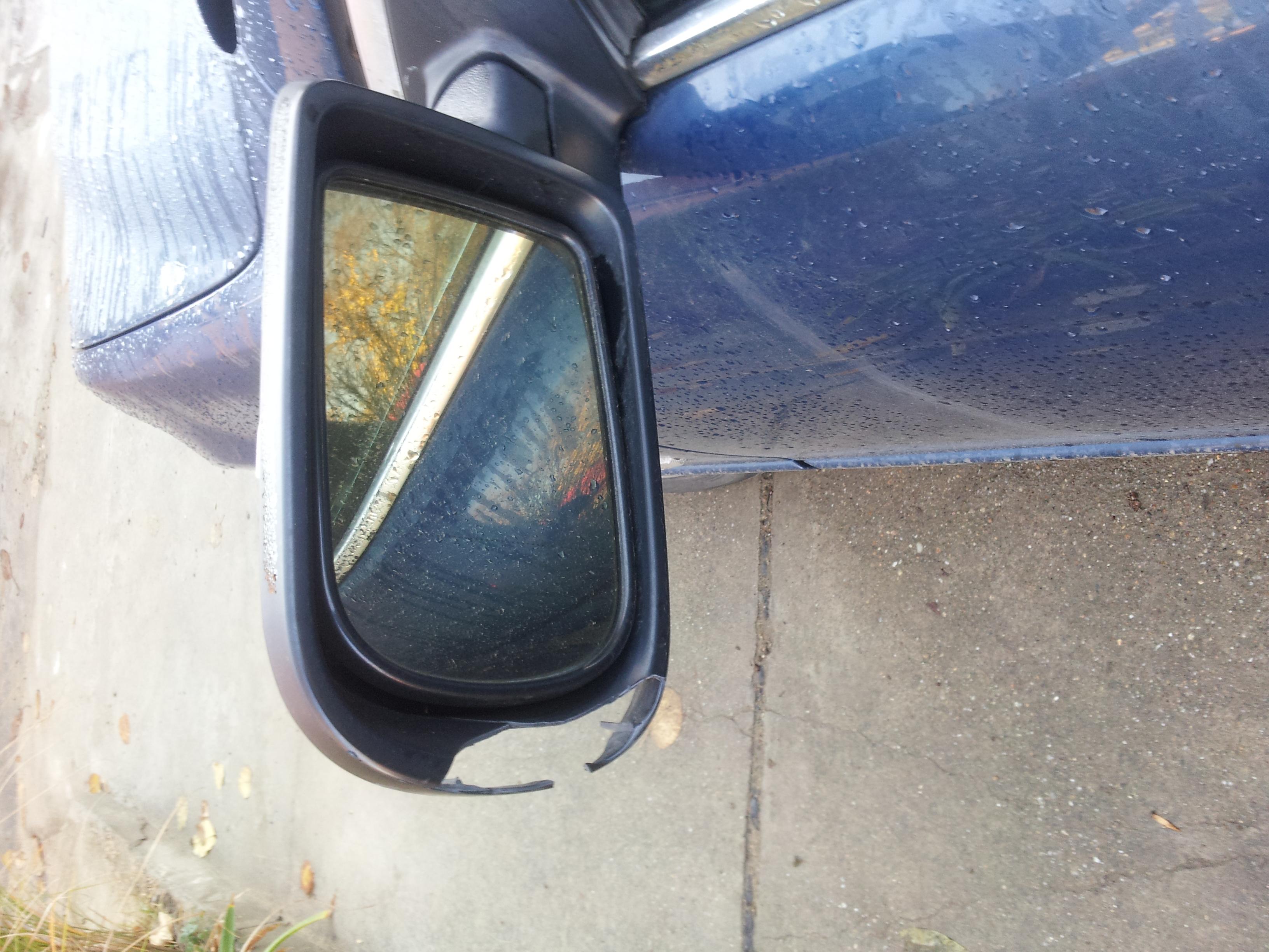

  16. salut, am nevoie de o carcasa de oglinda pt partea stanga. restul oglinzii e ok inclusiv sticla si mecanismele. masina e un E39/2001 apelez aici, poate are cineva o carcasa de oglinda prin garaj. nu as cumpara o oglinda completa doar in cazul in care nu gasesc carcasa. am gasit carcasa pe la dezmembrari dar doar pt dreapta....ghinion.. multumesc
