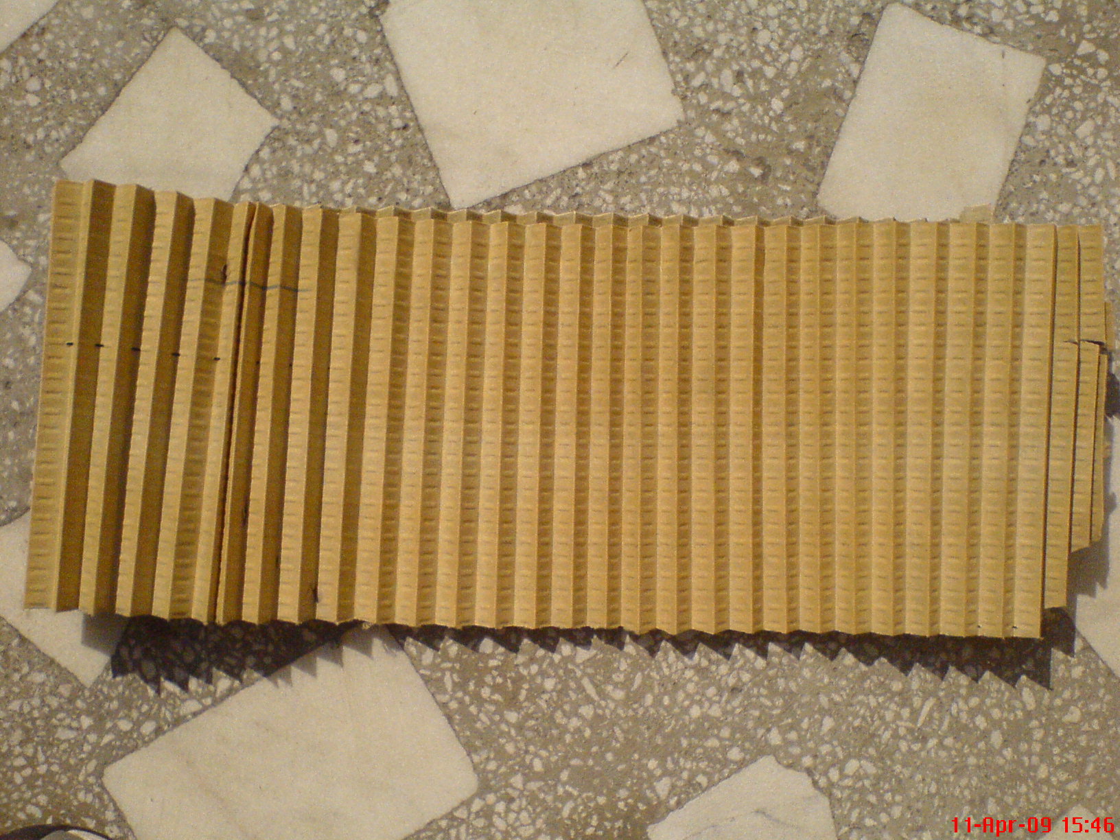

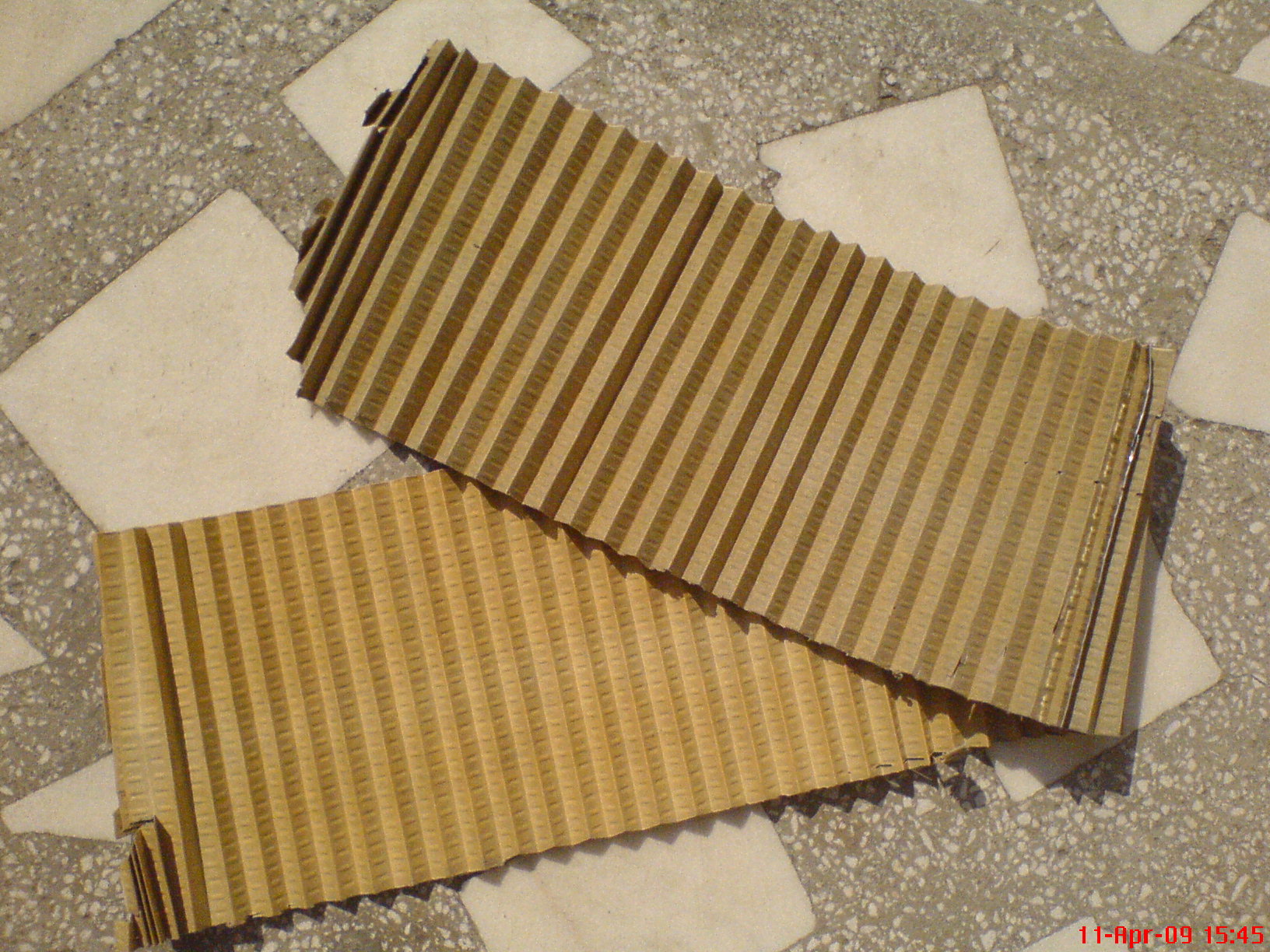

am taiat filtrul sa ma conving si eu de calitatea proasta a benzinei din romania. pt 15.000 km, n-am gasit nici un reziduu solid in filtru, iar hartia inca era destul de galbena, ceea ce indica faptul ca benzina este destul de lipsita de impuritati. m-am decis sa-l schimb tot la a 2-a revizie. sunt curios sa vad cum va arata dupa 30.000 km.
