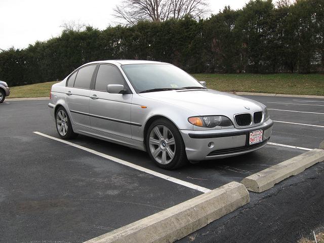

se vand semnalizari pt seria 3 facelift OEM portocalii,cele de la far+ cele de pe aripi (nu sunt crapate,nu se aburesc sunt oke) pret:200ron modelul din poza >>>
