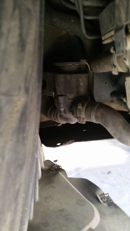

pompa auxiliara este cea de mai sus MYX in primul post este o poza, e la pozitia 6 si mai jos un pic e si poza pusa cu pompa mea, altya pompa auxiliara nu mai este, mai exista din ce stiun fel de preincalzitor electric undeva in compartimentul motor daca stiu bine, iar eroarea de pe webasto a fost referitoare la pompa asta care de altfel era terminata si nu lua nici o reactie nici pusa pe direct.

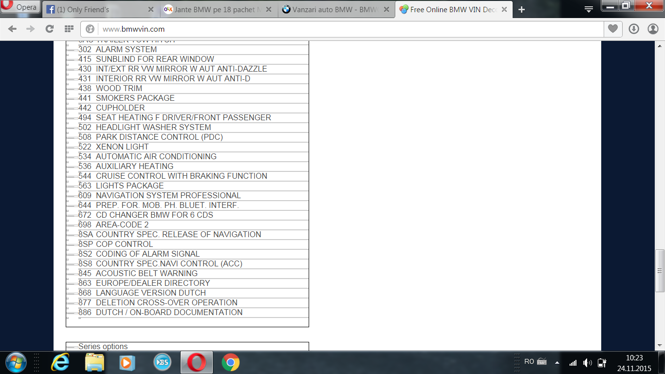

Am atasat si 2 poze cu dotarile cu care a iesit masina din fabrica. Masina o am de aproximativ 2 luni, pana acum a primit alte jante pe 17 de iarna incaltate cu anvelope Dunlop de iarna, un schimb de ulei si filtre, un senzor de lichid de parbriz si astept azi sa imi vina un colet cu pompa de auxiliar ca nu imi merge Webasto-ul si vreau sa il rezolv zilele astea

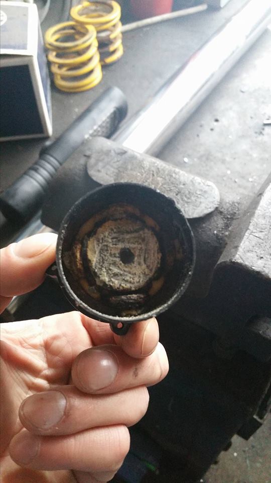

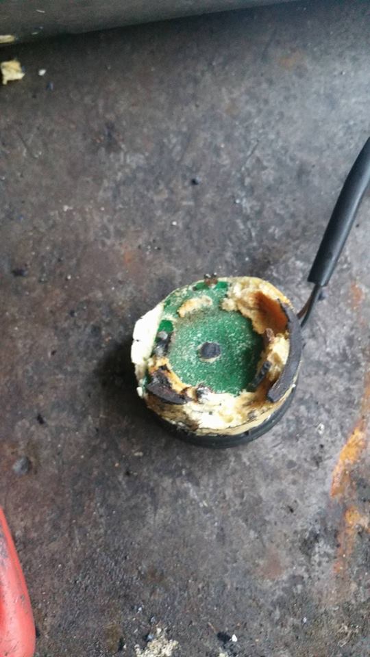

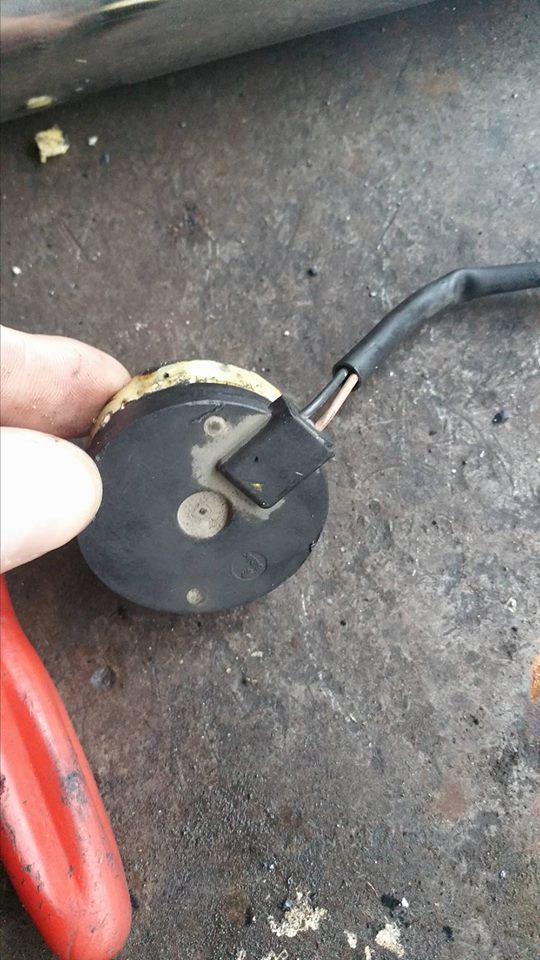

Cam asa arata pompa mea si da am vazut azi cand am desfacut-o ca se poate schimba capacul ala care vine peste ax si are pe el furtunele deci crd ca o sa mearga fara probleme sa il pun pe al meu, din ce vazusem azi la a mea axul din interior si palele alea erau si pareau ok, doar placa si de dupa ax era plina de rugina si oxidata se poate vedea poza de mai sus. Inca odata va multumesc mult ptr raspunsuri, maine dimineata la prima ora o sa dau comanda de pompa la dnul Olteanu, seara buna va doresc

Am nevoie urgent de ajutor, am dat azi jos pompa de auxiliar sa o probez pe direct si vazand ca e moarta ca nu ia nici o comanda nimic am incercat sa o desfac si dupa cum vedeti in poze era foarte oxidata si corodata in interior, faza e ca s-a crapat carcasa ei si i-am pus un pic de silicon ca sa o pot monta innapoi pe masina pana imi comand alta si acum curge antigelul pe la carcasa sparta. Va rog care se pricep sa imi recomande de unde sa cumpar asa ceva chiar noua aftermarket ca la magazinul de piese de unde imi iau eu consumabilele gasesc numai originala si e prea scumpa. Sau daca are cineva cunostinte daca se potriveste de pe alta masina motorizare sau alt tip de bmw va rog sa imi spuneti ca poate o gasesc sh, ms
