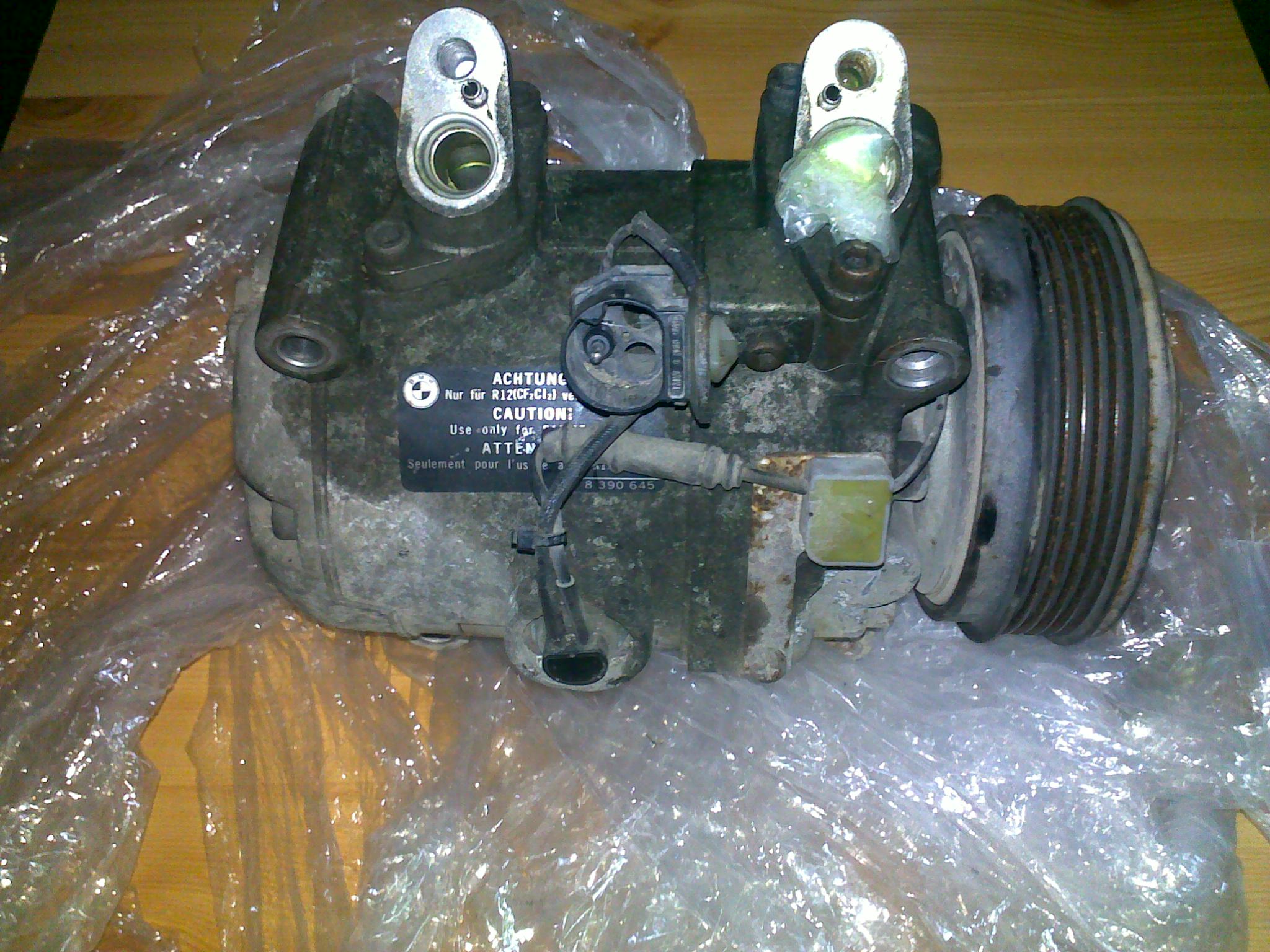

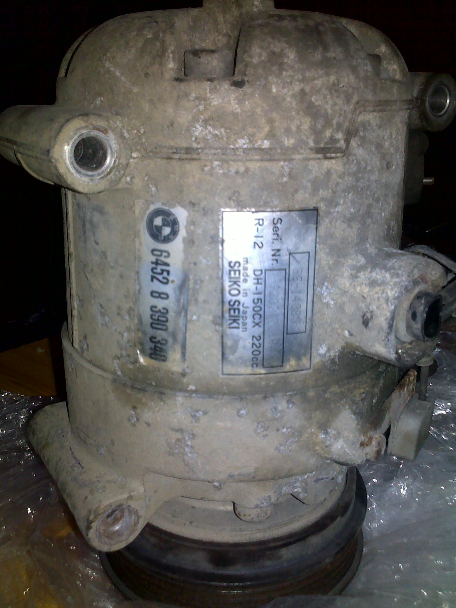

  8. vand compresor clima bmw e34 tds stare f buna pret 250 roni tel.0745234389

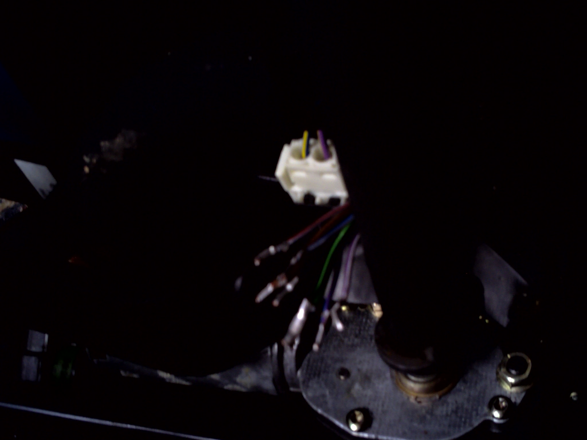

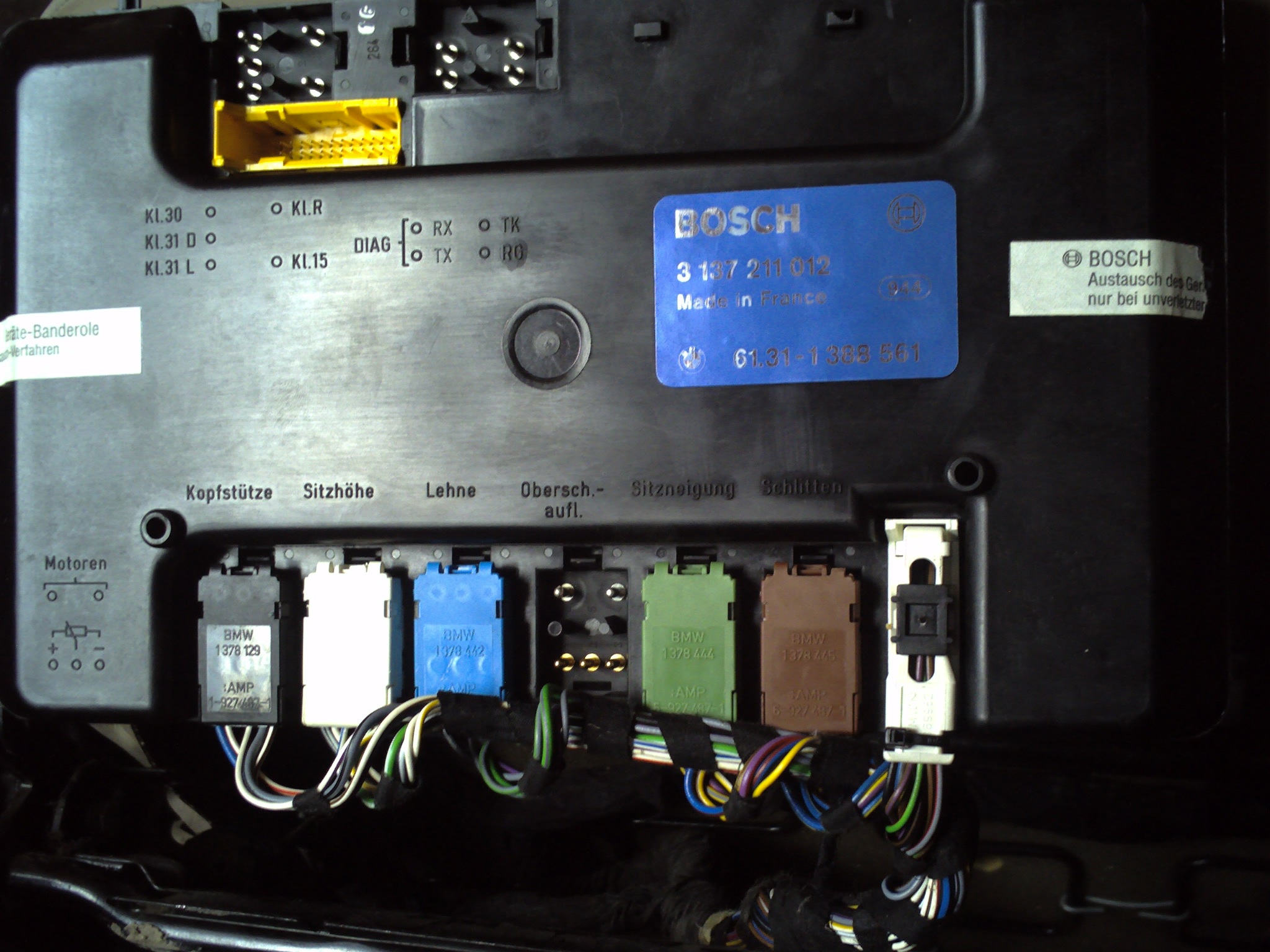

  11. salut vreau sa schimb scaunele de pe un e34 1995 cu scaune de pe un e32 electrice si cu memorie din 1989 ..problema este ca nu stiu cum sa conectez scaunul soferui cel al pasagerului a fost simplu ...atasez poze.. exista o mufa separat dar nici un fir nu este rosu pt power
