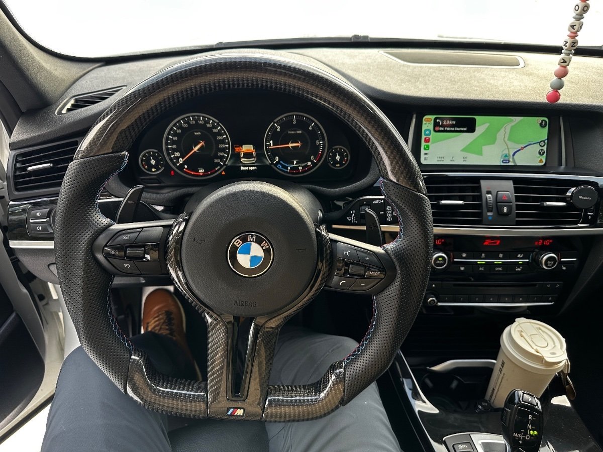

  15. 167,000 km Am mai adăugat o piesă la Lego, volan carbon, full black. Cum era sloganul reclamei: "Bucuria copilului tău , neprețuită ❤️. Pentru toate celelalte, există Mastercard."
