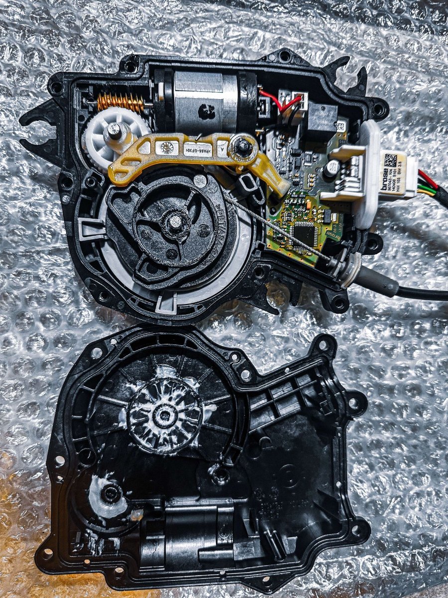

În weekend am "bricolat" puțin, pentru că luminile în portbagaj nu funcționau, iar haionul nu se închidea în ultima treaptă am decis ca să remediez defectele.
Am verificat siguranțele, fiind toate ok, m-am îndreptat către broască și modulul soft close.
În cele din urmă am comandat un set original utilizat (modul + broască) de pe eBay și am înlocuit motorașul defect din modulul meu, pentru a rezolva închiderea softclose, iar broaca am înlocuit-o complet pentru că partea responsabilă de lumina din portbagaj s-a dovedit a fi defectă.
51247269544 - broasca haion
51247249578 - modul soft close

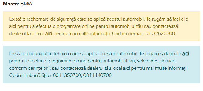

Sa o folosesti sanatos! verifica daca ai rechemare pe egr, better safe than sorry.
  • Author
Mulțumesc, am verificat, figurează cu 3 coduri de rechemare,  pentru răcitor gaze/egr și airbag volan.
Sunt programat peste o lună la Bavaria Bacău. Rămâne de văzut ce vor constata.

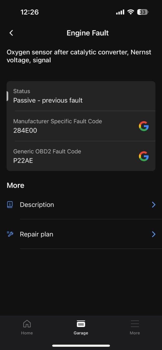

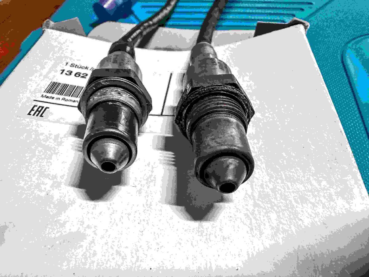

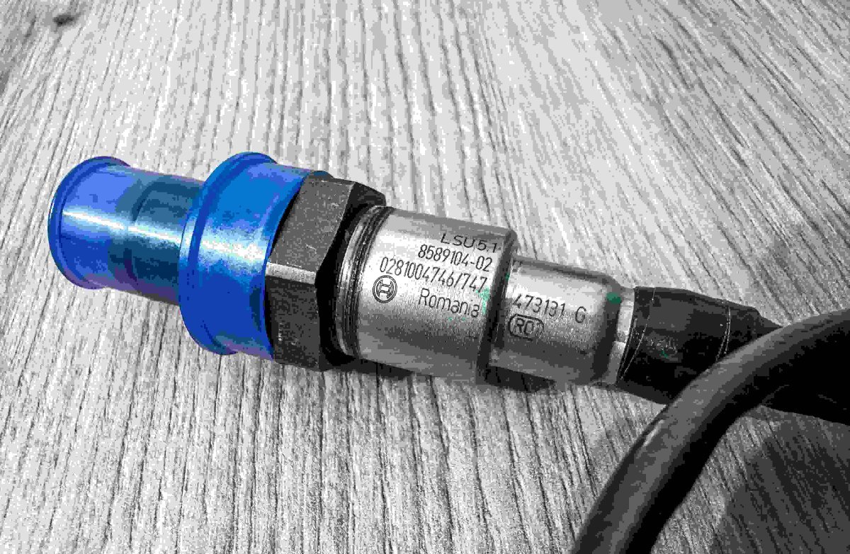

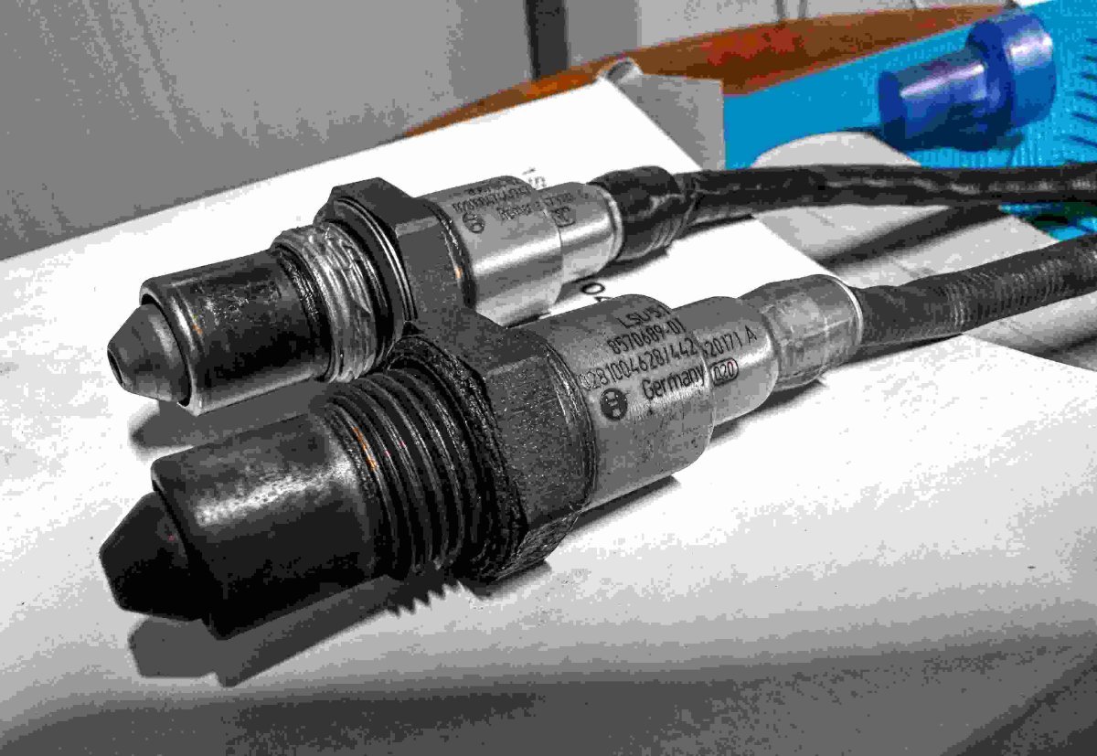

Pentru că tot găseam eroarea - 284E00 - Oxigen sensor after catalytic converter, Nernst voltage signal , am decis să schimb senzorul oxigen / sonda lambda de după catalizator. La prima vedere nu părea "încărcat" cu depuneri și nici semne de coroziune la mufe nu am găsit, cert e, că doar cu înlocuire, am reușit să scap de eroare.
13628589104 - Oxygen sensor OE - 1082 lei

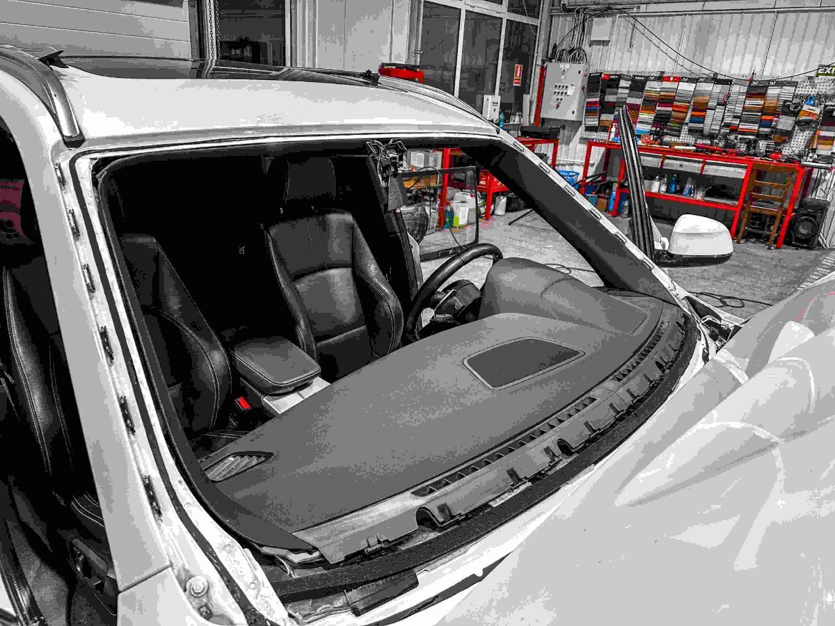

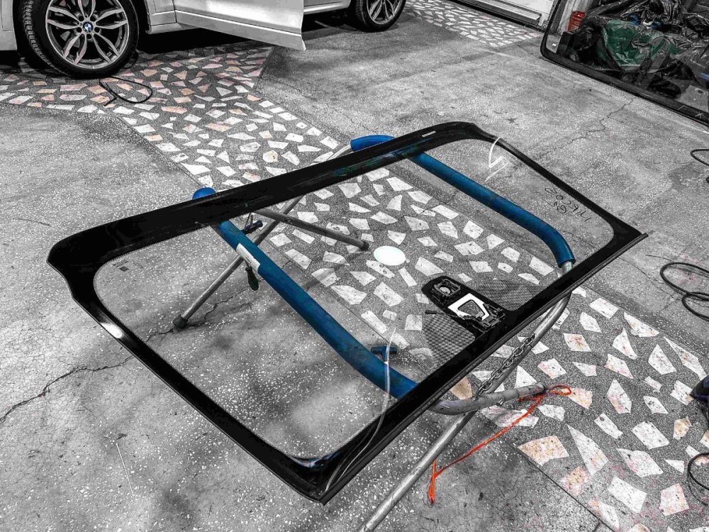

După doar ~ 800 km de la cumpărare, am avut norocul de o piatră venită de pe contrasens, iar parbrizul a fost compromis cu o fisură pe diagonală. Am mers pe aceeași variantă de producător Saint Gobain (Polonia), cu care a venit și echiparea din fabrică, preechipat pentru senzor și camera. Diferența de preț este enormă între reprezentanță (6700 lei) și centrul specializat unde l-am montat (1200 lei). Calitatea este aceeași, le-am inspectat vizual pe toate părțile, nu înțeleg de ce, doar pentru un simplu logo adăugat să percepi costuri de 5 ori mai mari.
Nu e chiar un simplu logo,calitatea la piesele OE e superioară aceluiași brand dar fără logo.Oricum,diferența de preț e f.mare,iar dacă mai vine o piatră la fel se crapă amândouă.
  • Author
La cât sunt eu de tipicar, crede-mă că le-am pus unul lângă celălalt și chiar nu e nicio calitate superioară. Dacă vorbim de plastice sau alte piese da acolo e vizibilă diferența de calitate între producător și piesele OE.

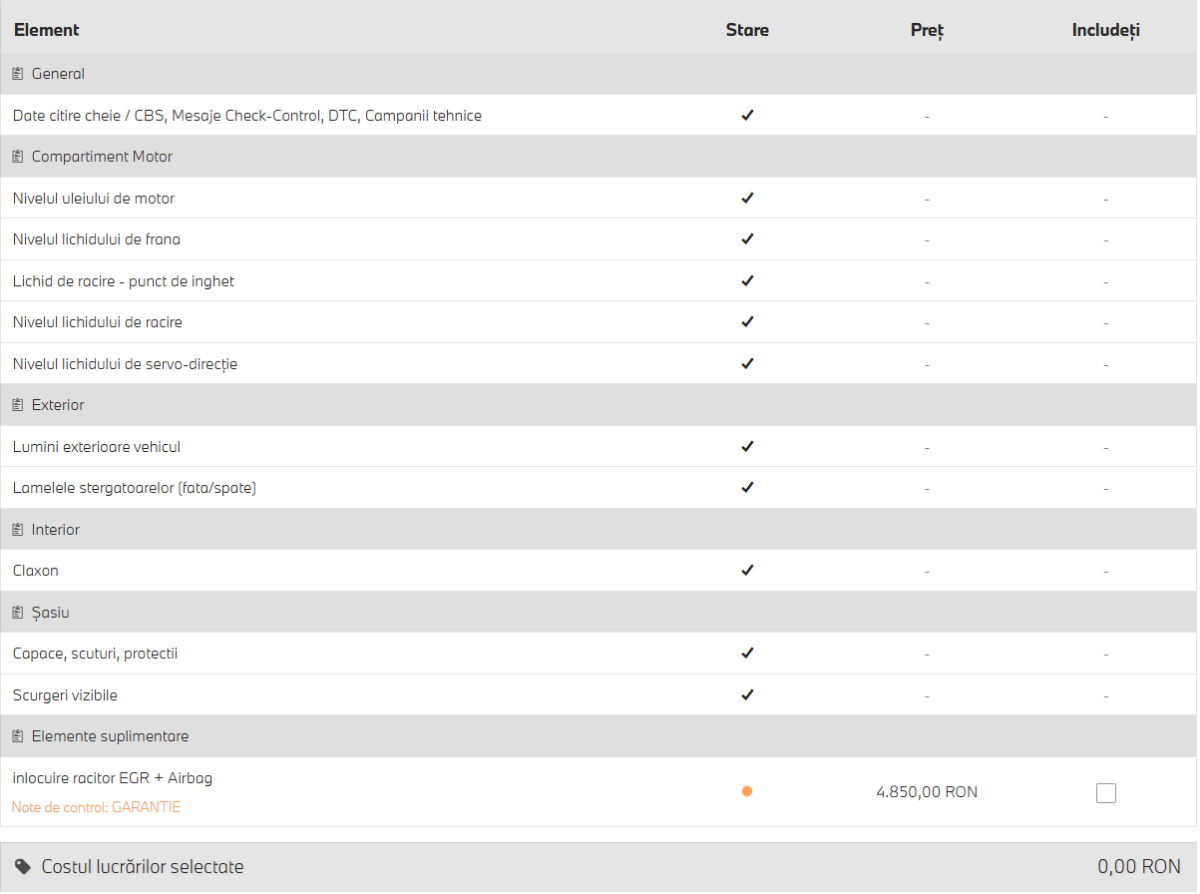

Săptămâna trecută am fost la dealer pentru rechemările de mai sus, în baza cărora s-a întocmit următorul raport. Mi-au promis că se rezolvă undeva la mijlocul lunii ianuarie.

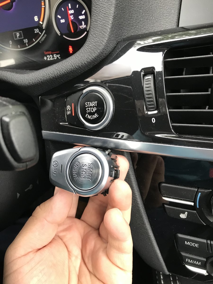

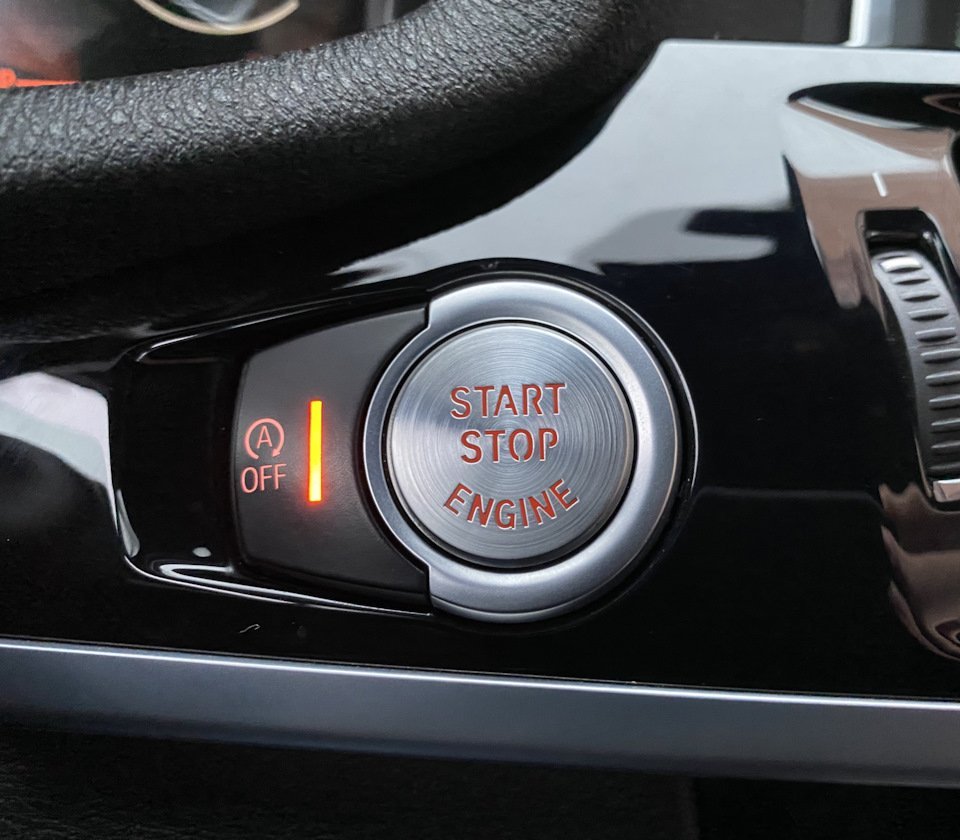

Un mic "retrofit" de efect spun eu, am schimbat carcasa butonului de pornire a motorului start/stop,  de pe un buton de la un BMW seria 7 G11 / G12.
Parctic din tot "ansamblul" am luat doar carcasa butonului metalic pe care am înlocuit-o, totul este plug&play.
Codul piesei  - 61319869563

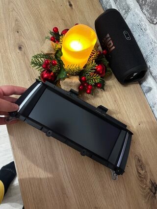

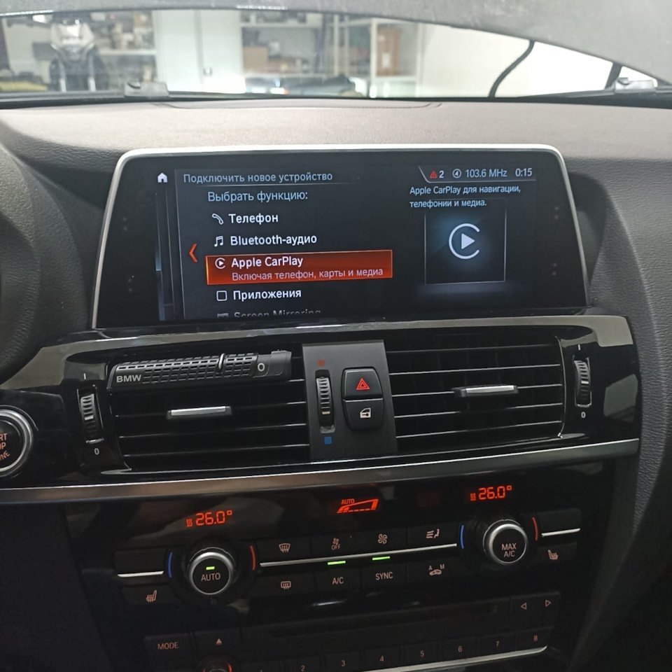

S-a mai adăugat o piesă la “puzzle”, display NBT 8.8” .
Edited by skypee
S-au mișcat destul de repede în ciuda feedback-urilor negative date de alți utilizatori, a durat aproximativ 1 lună, între constatare și schimb (dacă mai scad și perioada de sărbători ar fi cam 3 săptămâni).
Pentru codurile de mai sus, s-au înlocuit capacul volan cu airbag și racitorul de gaze. Durata aproximativă a operației, 4h.
Nu pot să spun decât: Mulțumesc BMW ! Costul cred că era undeva la 5000 lei.

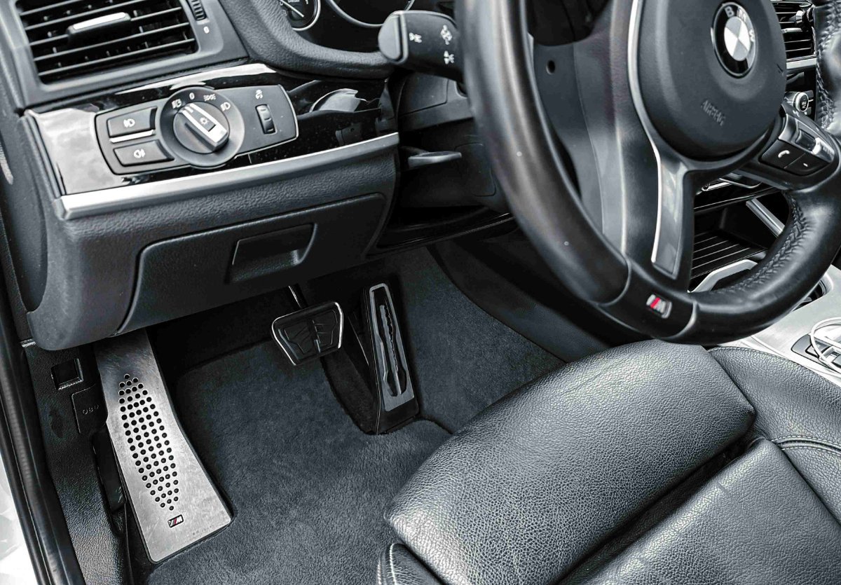

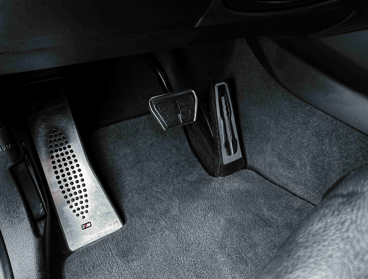

Un mic detaliu (+0,01 cai ), ornamente pedale , sunt din China dar calitatea este destul de "premium". Nu știu dacă ar merita să o schimb și pe cea de repaus?!

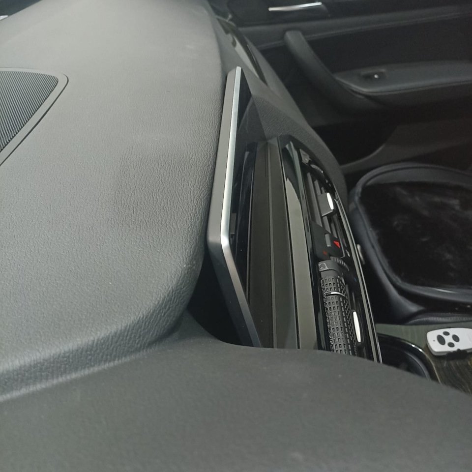

161,400 km – am schimbat uleiurile la diferențiale și cutia de transfer, efectuând operațiunea în regim propriu.
De asemenea, am făcut un mic refresh la interior, recondiționând prin hidrotransfer ornamentul consolei centrale în negru lucios, sau cum spun băieții, „piano black”.

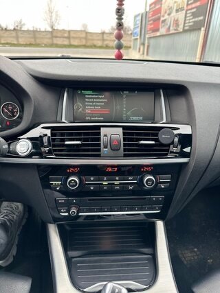

Da, am în plan un proiect mai complex, dar în prezent încă sunt în căutare de piese. Vreau să instalez sistemul de navigație de pe G11, am studiat problema pe un forum din Rusia, unde mulți utilizatori au realizat acest retrofit cu succes.
