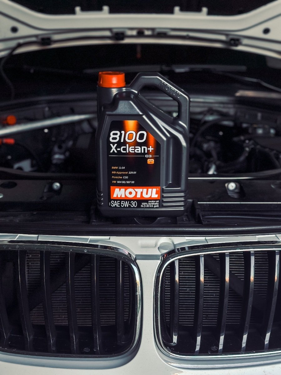

  1. 169,660 km După aproximativ 5000 km, doar de oraș, am decis să schimb uleiul și brand-ul, am renunțat la uleiul Bmw în detrimentul celui de la Motul. Nu am făcut teste de laborator, dar experiențele foarte bune avute cu Motul la mașinile anterioare m-au făcut să merg tot pe acest brand și la X3.
