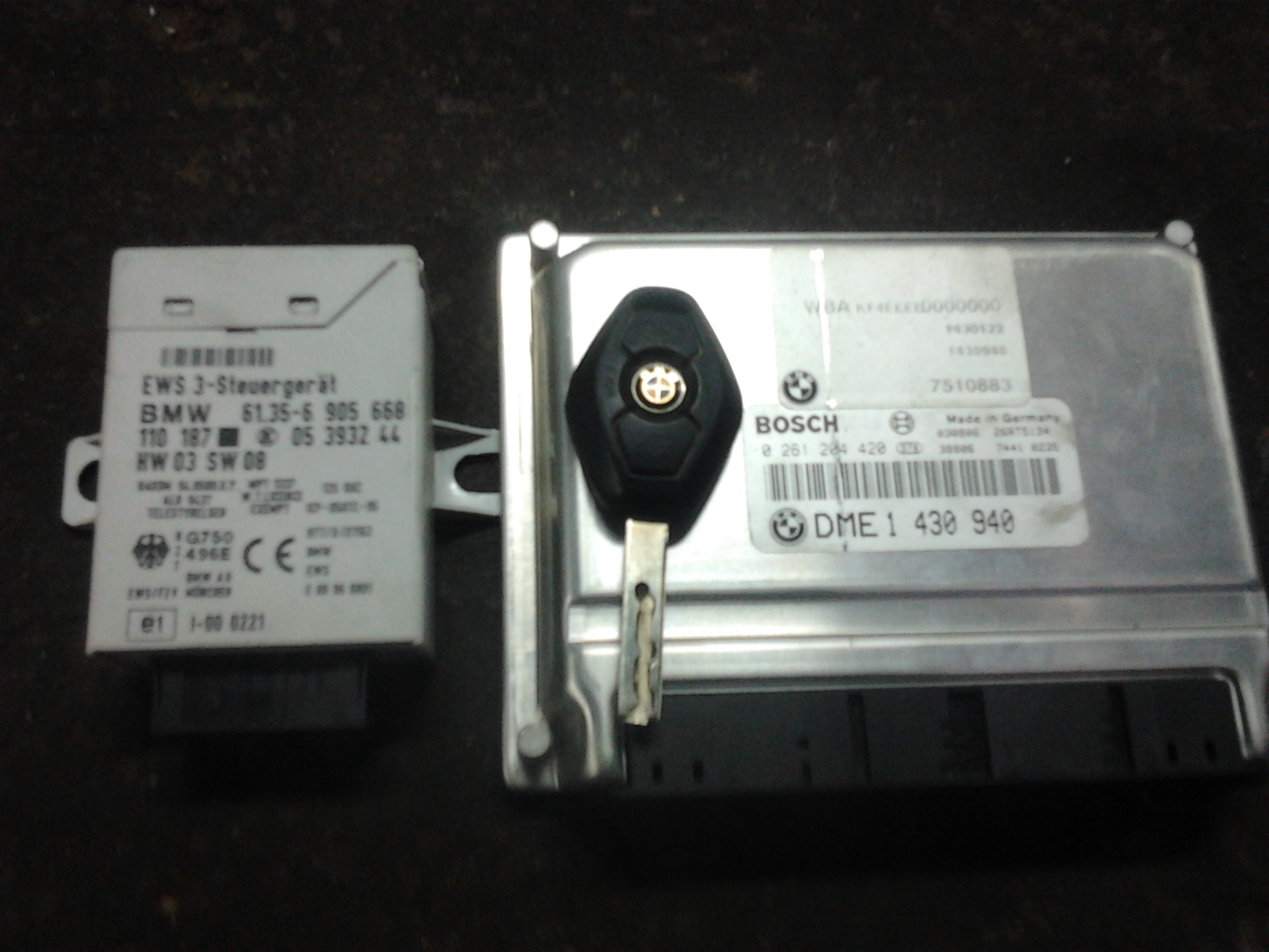

-motor 1.8 complet -cheie, contact, imobilizator,calculator motor -acte ro valabile -oproape orice piesa....preturi neg!!!! tel. 0743336086

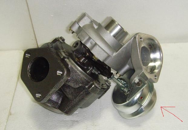

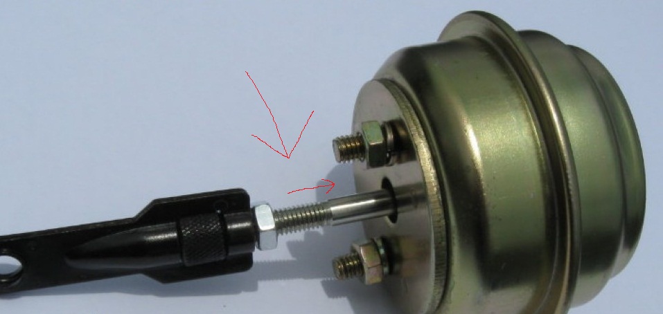

salut. uite, la tine ti-au centrat-o dar posibil sa fii dereglat supapa aia. E electrica sau cu vacum? pune pe cineva sa accelereze masina peste 2000 rpm si vezi daca se misca tija aia legata de supapa aia unde intra furtunu de vacum. Poate nu ai pus furtunul ala sau poate nu-ti face vacum acolo, poate ai scoasa vreo mufa ceva. In principiu pune pt inceput pe cineva sa accelereze si trebuie neaparat sa se miste axul. Ori la pornirea motorului sau daca nu cand accelerezi peste 2000. Ti-am atasat doua poze pt a vedea de care ax vorbesc.
