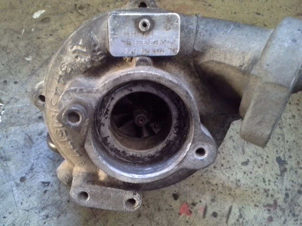

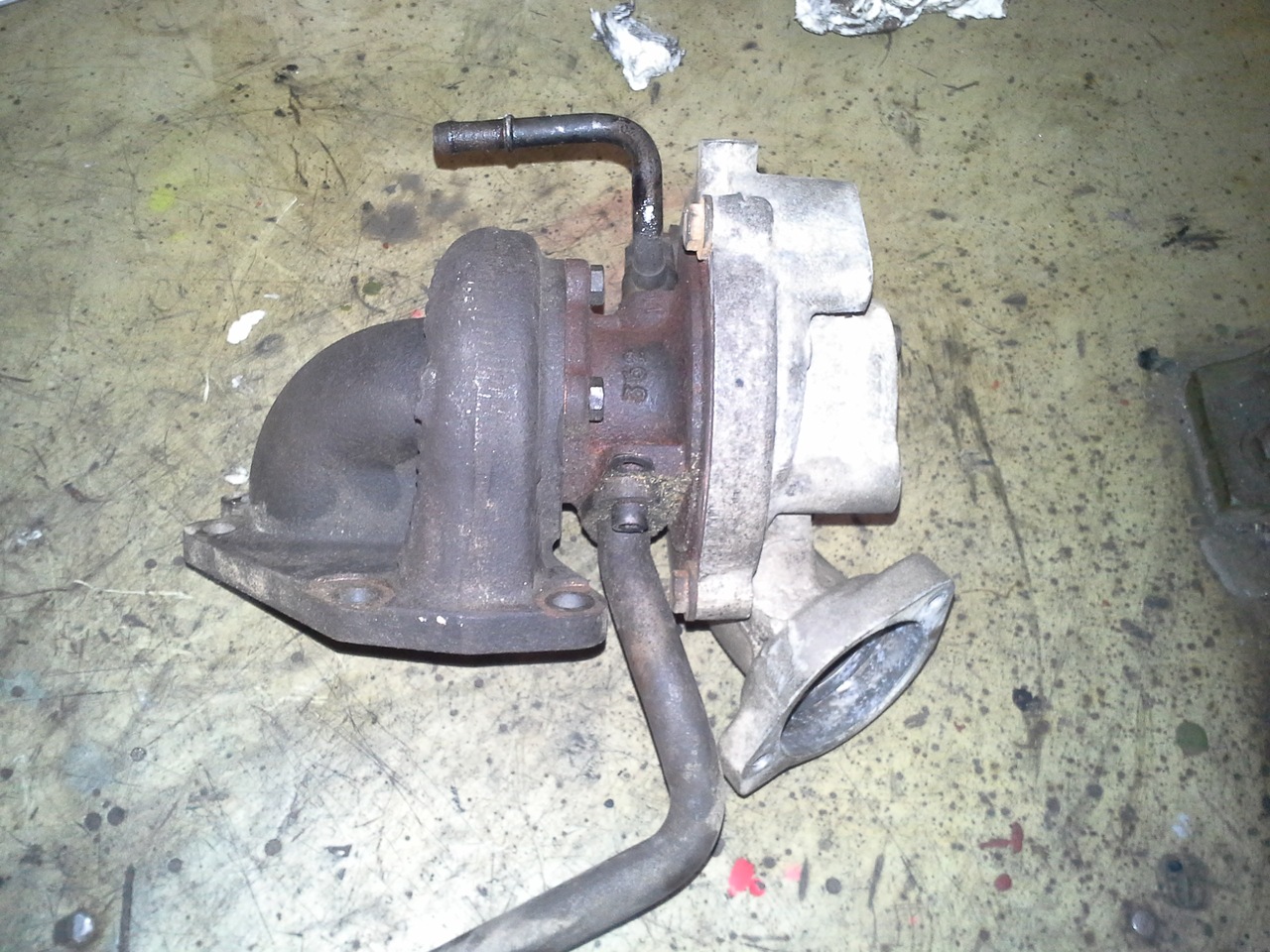

  11. Vand turbina mica de BMW X6 35dx, turbina provine de pe o masina BMW X6 care a luat foc, inclusiv motorul. Turbina mica a scapat din cauza pozitiei de pe motor (masina a ars tare pe partea stanga) si a panourilor de protectie termica. Nu stiu cati kilometri avea masina dar turbina nu are joc. Codul de catalog al piesei este 5439 970 0065. Dupa cod se pare ca se potriveste la mai multe modele BMW care au avut motorizare similara. Pret 700 lei. Tel: 0736 128 764.
