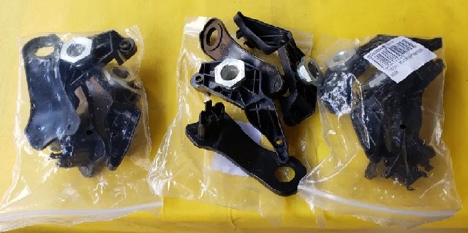

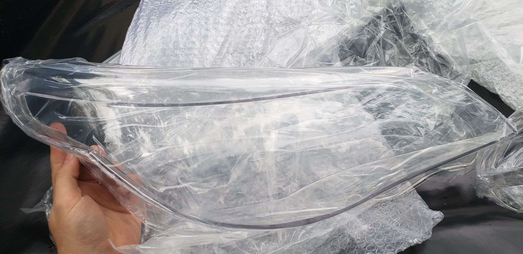

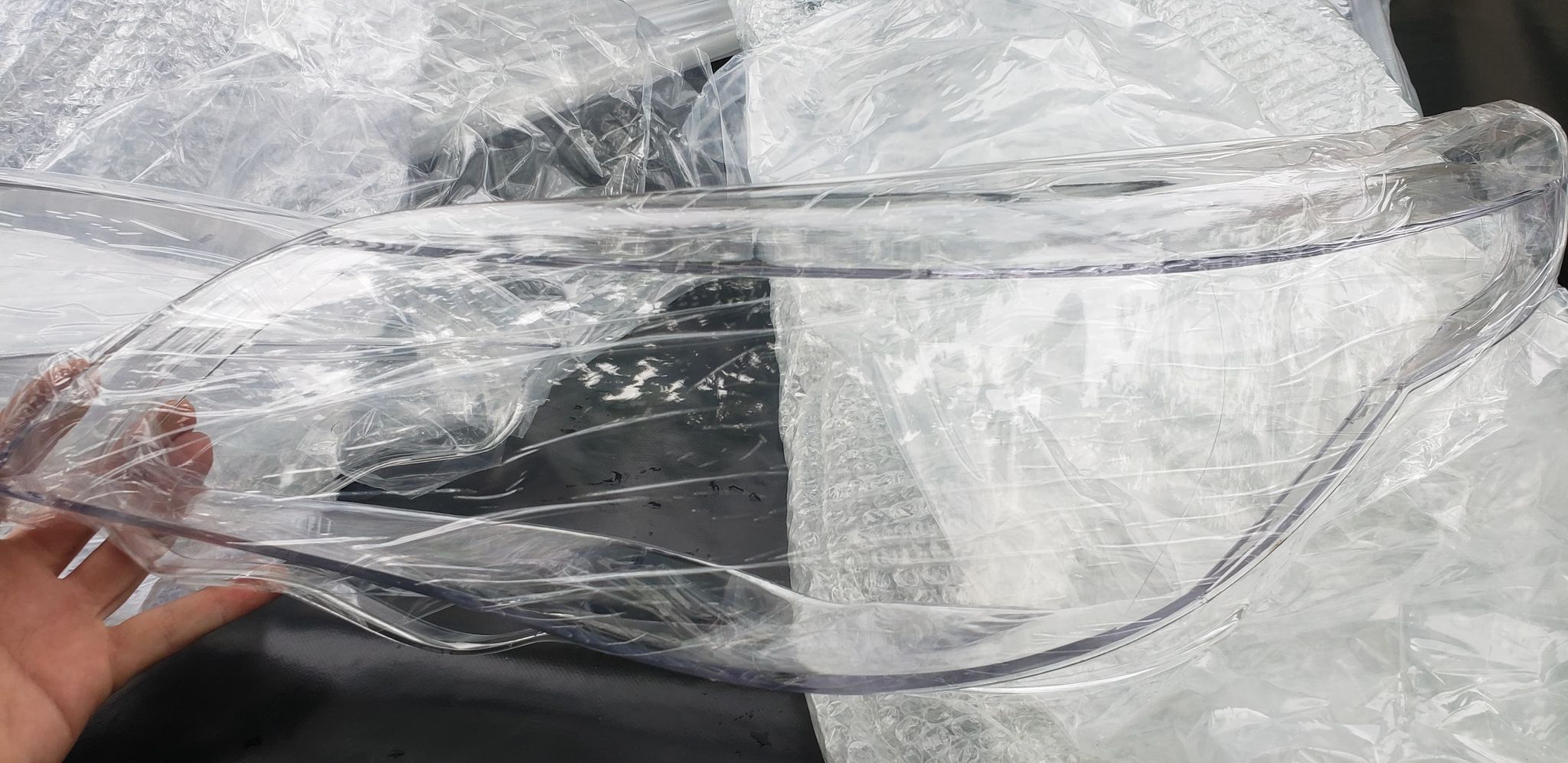

Geamurile se vand la bucata sau la set. Preturi pentru membrii forumului: - bucata: 270 lei - set: 470 lei. Kit reparatie cleme prindere far. Pret 100 lei, set pentru ambele faruri.
