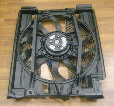

Vand electroventilator AC pt e39, original Siemens, in stare foarte buna pentru BMW e39. Este varianta cu mufa cu 4 fire. SAU schimb cu varianta cu mufa cu 3 fire. Pret: 450lei

Difera instalatia de aer conditionar de la benzinar la diesel? De ce ar avea nevoie de racire mai sanatoasa benzinarul decat diesel-ul, la aer conditionat ma refer?
Functioneaza pe un e39,525dA din 2003 un electroventilator clima provenit de pe un e39, 520i din 2000? Ambele electroventilatoare au mufe cu 3 fire, 2 mai groase si unu mai subtire,insa pe realoem.com a vazut ca nu au aceleasi coduri la motoarele pe benzina si la cele motorina(difera doar ultima cifra).
