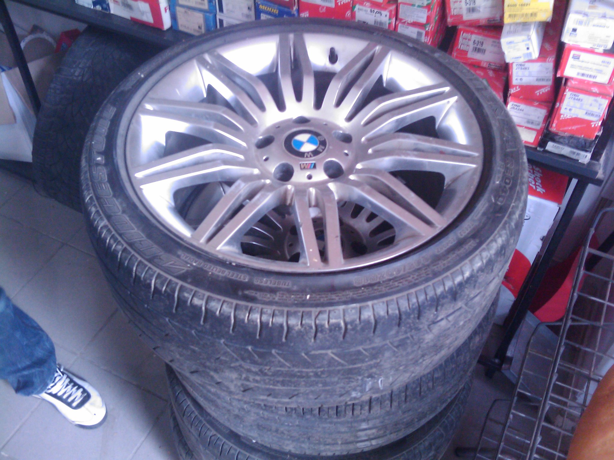

Jante BMW R18 + anvelope Bridgestone Potenza 245/40/R18 spate si 225/40/R18 fata. Rotile sunt echilibrate si sunt in stare excelenta. Pentru poza suplimentare,pot trimite pe mail. (Anuntul este pentru un prieten nu prea descurcaret in calculatoare) Pret: 500euro sau cea mai buna oferta!
