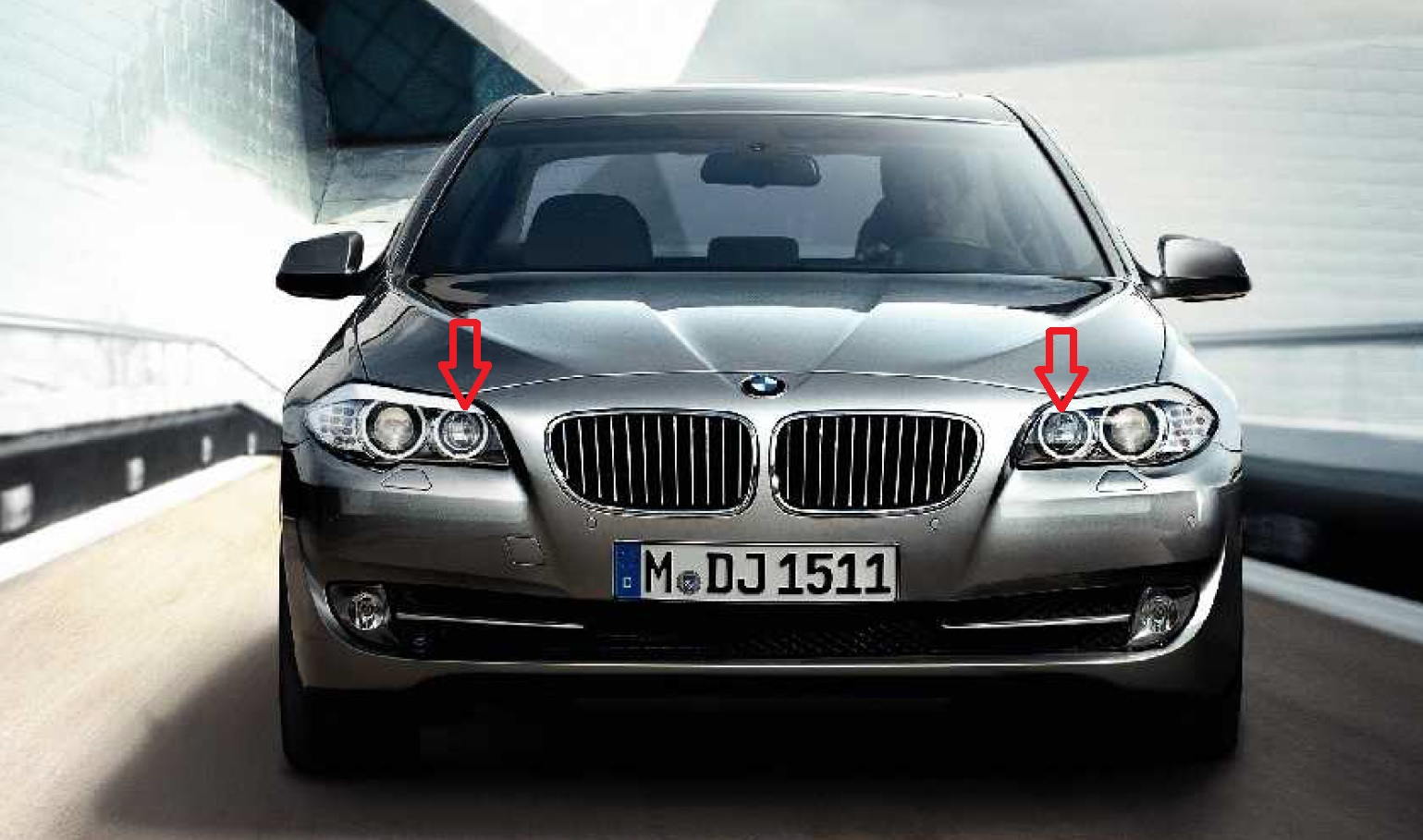

  13. BimmerCode nu mai recomandĂŁ folosirea Vgate cu ultimul update. Variantele vechi sunt bune ĂŽn continuare.

  16. Și zici cĂŁ eu sunt arogant?!!! PĂŁi, cu concluzia ta de mai sus, ai meritat și meriți "aroganțĂŁ" ĂŽn continuare! Apropo, vezi cĂŁ un coleg ți-a atras atenția cĂŁ nu ai habar cĂŁ farul adaptiv este și el Bi-Xenon, "atotstivuitorule"! Ca sĂŁ evitĂŁm alte comentarii inutile și penibile venite din partea ta, cum cĂŁ tu știi cĂŁ farurile adaptive sunt și bi-xenon, citește titlul acestui topic (spun: "Farurile Bi-Xenon"), citește prima mea postare (la fel, spun: "farurile... cu Bi-Xenon") și apoi comparĂŁ cu postĂŁrile tale unde spui "faruri Bi-Xenon" și "faruri adaptive". Vei vedea cĂŁ, ĂŽn mod voit tu ai cĂŁutat sĂŁ duci discuția ĂŽn altĂŁ parte, vezi Doamne cĂŁ am pus eu o pozĂŁ greșitĂŁ, dovada fiind cĂŁ tu spui "faruri Bi-Xenon" la aceleași faruri (fĂŁrĂŁ sistem adaptiv) la care m-am referit și eu ĂŽn acest topic. Deci, faptul cĂŁ eu am pus o pozĂŁ cu faruri greșite (ce sĂŁ spun, te-am ĂŽncurcat rĂŁu de tot), dar m-am exprimat corect chiar și pentru tine (amândoi spunem Faruri Bi-Xenon la același tip de far), ar trebui sĂŁ-ți dea de gândit. Așa cĂŁ, eu zic cĂŁ dilema mea cu farurile este rezolvatĂŁ și ar trebui sĂŁ ne oprim aici tu având ceva probleme de comunicare. Fiind inițiatorul topicului, cred cĂŁ știu mai bine la ce m-am referit. Am spus clar cĂŁ lupele de pe interiorul farurilor de pe mașina mea nu se aprind.

  19. Salut! Am observat la F11-le meu cĂŁ lupele din interior (cele cu sĂŁgeata roșie din pozĂŁ) nu se aprind deloc. Nici pe fazĂŁ scurtĂŁ și nici pe fazĂŁ lungĂŁ. Doar cercul se aprinde. Lupele de pe exterior merg și pe faza lungĂŁ și pe scurtĂŁ. Așa e normal sĂŁ funcționeze farurile la modelele F10/F11 cu Bi-Xenon, lupele de pe interior sĂŁ fie doar de formĂŁ?
