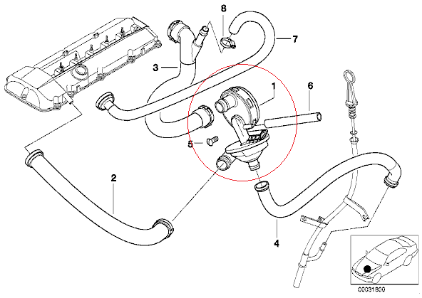

Buna ziua tuturor, Am nevoie de o parere .Am un BMW e39 520 benzina si vreau sa-mi schimb valva CCV (separatorul de ulei, ii mai spune si epurator din cate stiu eu) . Daca schimb valva credeti ca trebuie sa schimb si furtunele care intra in valva?spune-ti si mie daca ati mai schimbat careva sa stiu sa nu ma apuc de treaba pana nu-mi comand si furtunele :)
