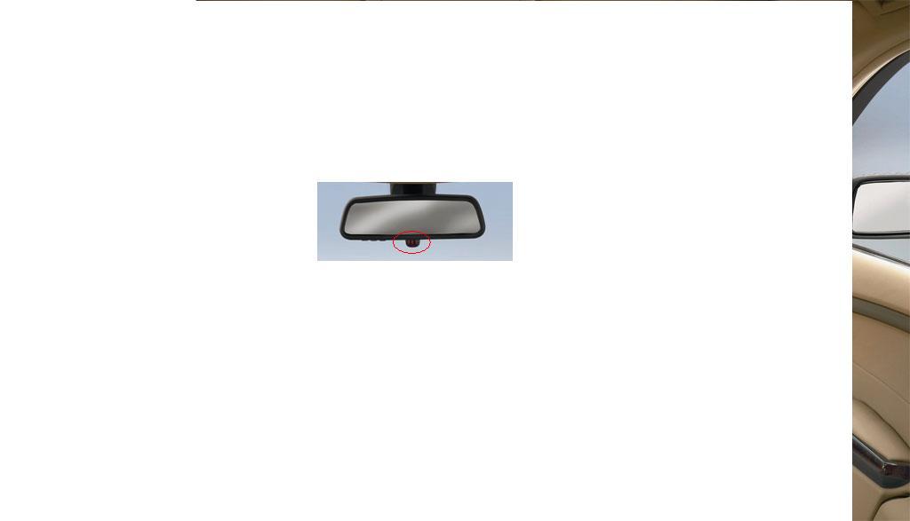

  11. daca ai alarma originala ai la oglinda retrovizore din interiorul masini in partea de jos un bec rosu ca u girofar da micut.e super vizibil cat despre cum funtioneaza, am sa aflu mai multe de la un prieten care are alarma
