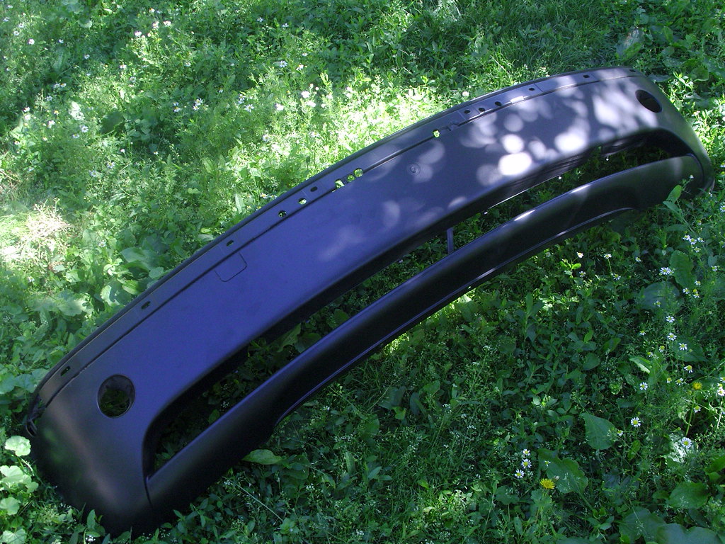

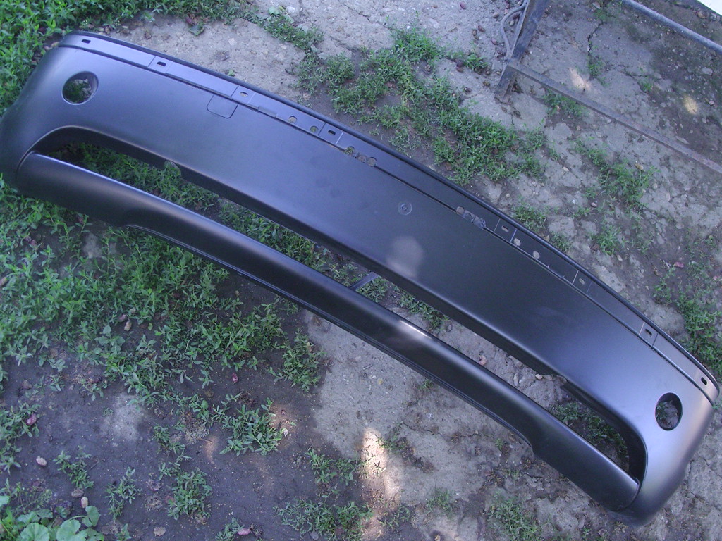

  24. Vand bara fata pentru e46,face-lift nou-noutza. PRET 250 RON. Am si bandouri si ce mai tine de bara (mai putin proiectoare) dar alea nu sunt noi,totusi in stare f buna.
