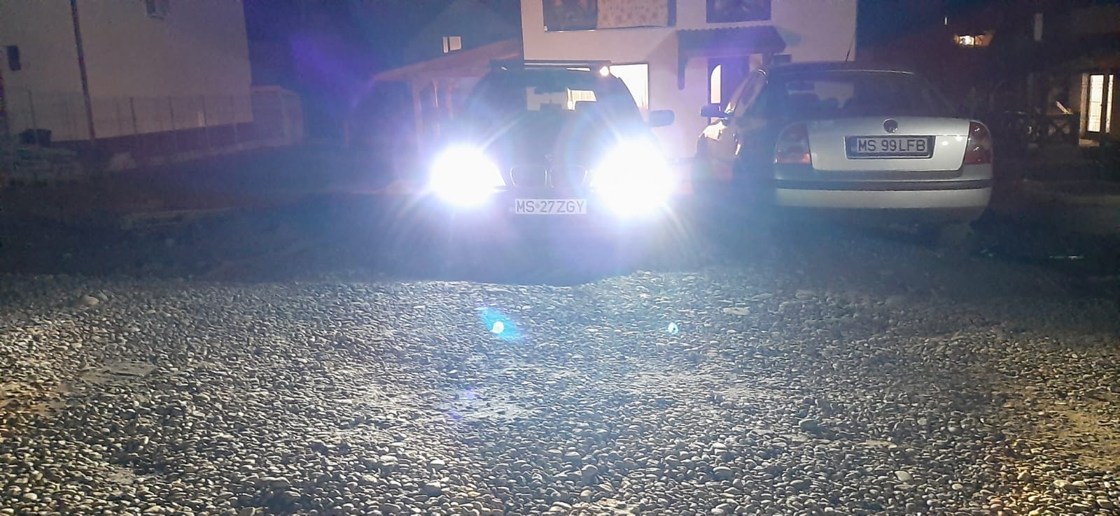

	Ok, nu mi-o lua ca o lauda, chiar nu este dar nu e prima data cand fac unele modificari la masini. Am studiat problema cu pozitionarea becului in dulie si am cam prins ideea care ....este. La acest model de LED pe care l-am montat filamentul si placa cu LED-uri sunt la aceeasi distanta facta de soclu, de aceea am scris si in primul post ca se poate monta cam orice model de led, datorita scolului pe care l-am adaptat. Acuma , iarta-ma daca nu iti pun si fotografii de detaliu cu mm si diametrul gaurii...deja m-am saturat de discutiile astea de-am-pulea pe un forum unde ar trebui sa apreciam eforturile si ideile venite de la unii dintre noi pentru a imbunatati si reduce costurile unor chestii pe care, din pasiune , le bagam in masinile noastre. Acuma, ca sunt cativa gura-casca printre noi care daca li se aprinde check-engine intra in panica si suna la 112 ca nu le porneste masina, asta e, accept asta. PS. batem la pariu ca auteleveling-ul , la modelul meu cel putin, regleaza si faza lunga ? PS.2. - arata-mi si mie un LED de calitate care distrubuie lumina ca un halogen si eu iti arat un politician cinstit.

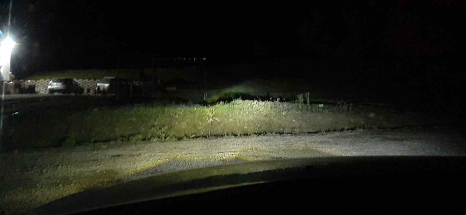

	Aaaa...voi ati citit fraza in care am specificat ca am XENON OEM ? Deci, un cunoscator ar deduce si faptul ca am AUTOLEVELING :getlost: ceea ce, practic, ma impiedica sa ii orbesc pe cei din sensul opus. Iar aceasta modificare pe care am facut-o e in primul rand pentru vizibilitatea mea, in CONDITII DE LUMINOZITATE SCAZUTA. 2. Acele fotografii, daca ati avut timp sa le analizati ati fi observat ca sunt facute intre-o zona rurala, ceea ce inseamna ca drumul nu e chiar ca la Monza, iar aparatul foto e un telefon din 2015 care nu chiar se ridica la performantele unei camere foto PROFI :shifty: ...asa ca, cei care au impresia ca ii deranjez satelitii lui Musk sunt bine veniti sa vada cu ochii lor aceasta „atrocitate” ”ilegala” ”deci, care este...”...

	Cel din sens opus ma vede in dujmanie...am iesit in seara asta la o proba si mi-a dat un "domn" mancatz-as niste flashuri ca, deh....se grabea...si-apai i-am dat si eu sa nu se mai grabeasca...si...s-a oprit ( apropo, am si lupe bixenon ) mi-e lene si frig sa mai ies acum, dar o sa postez niste fotografii ...probabil maine seara... Cat despre halogenul vechi...avand in vedere lupele noi, era cam degeaba.. dadea mai mult o pata de culoare

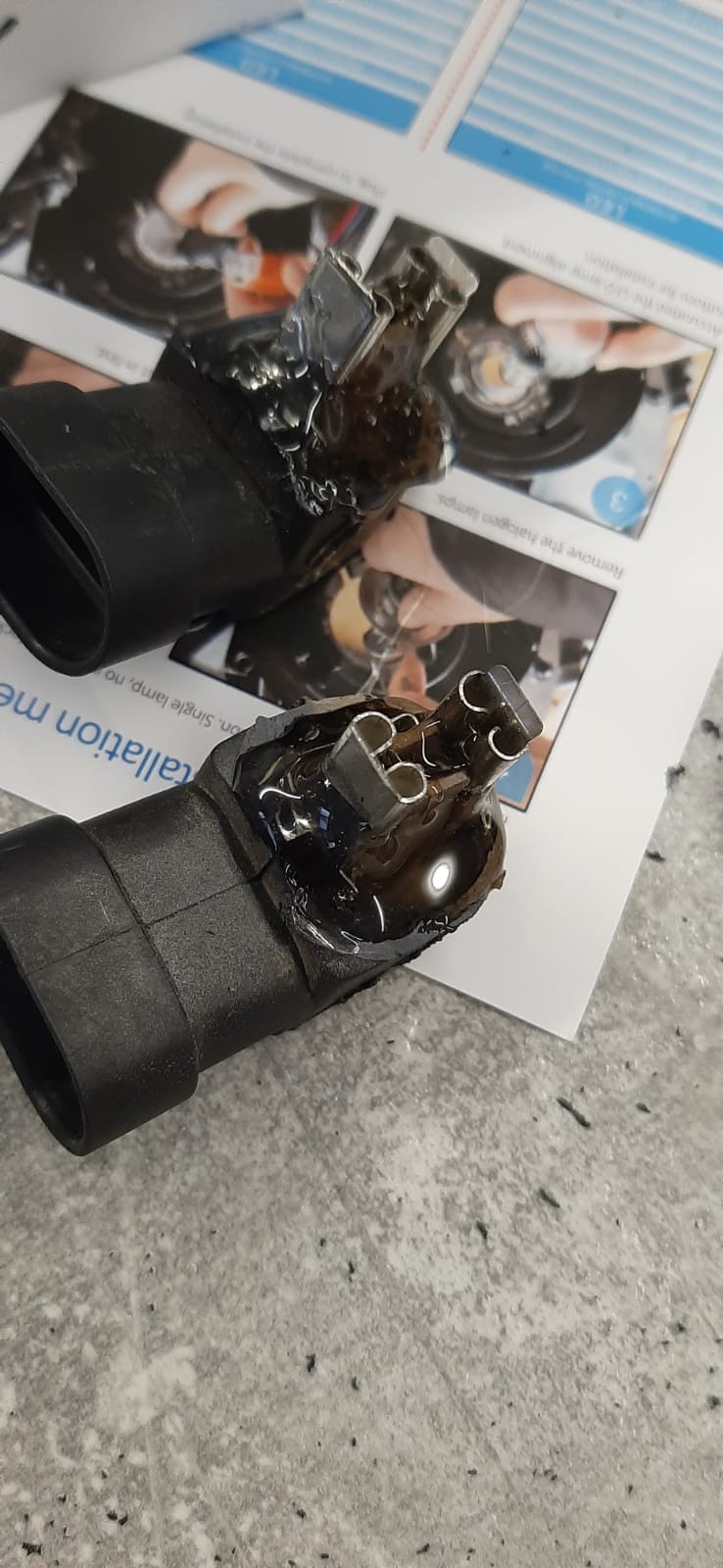

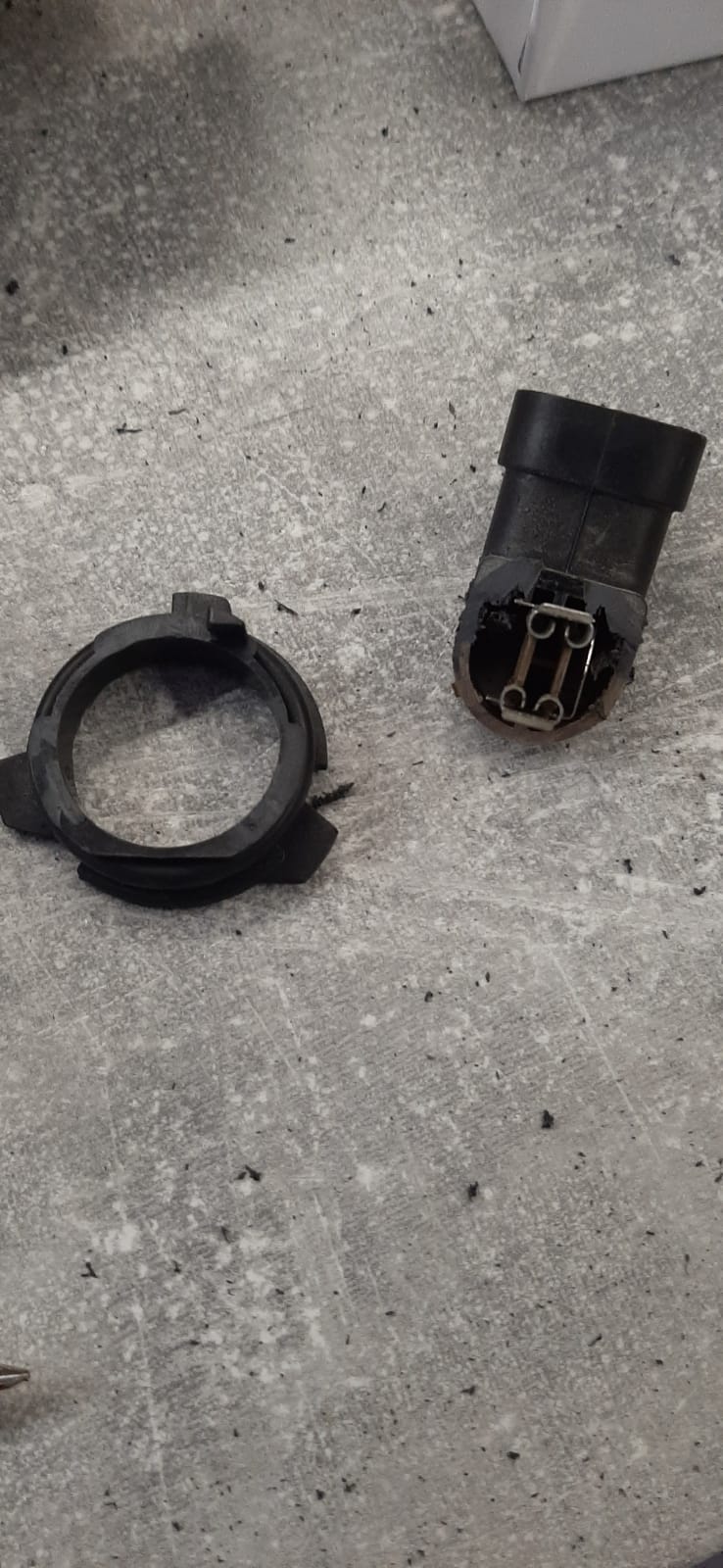

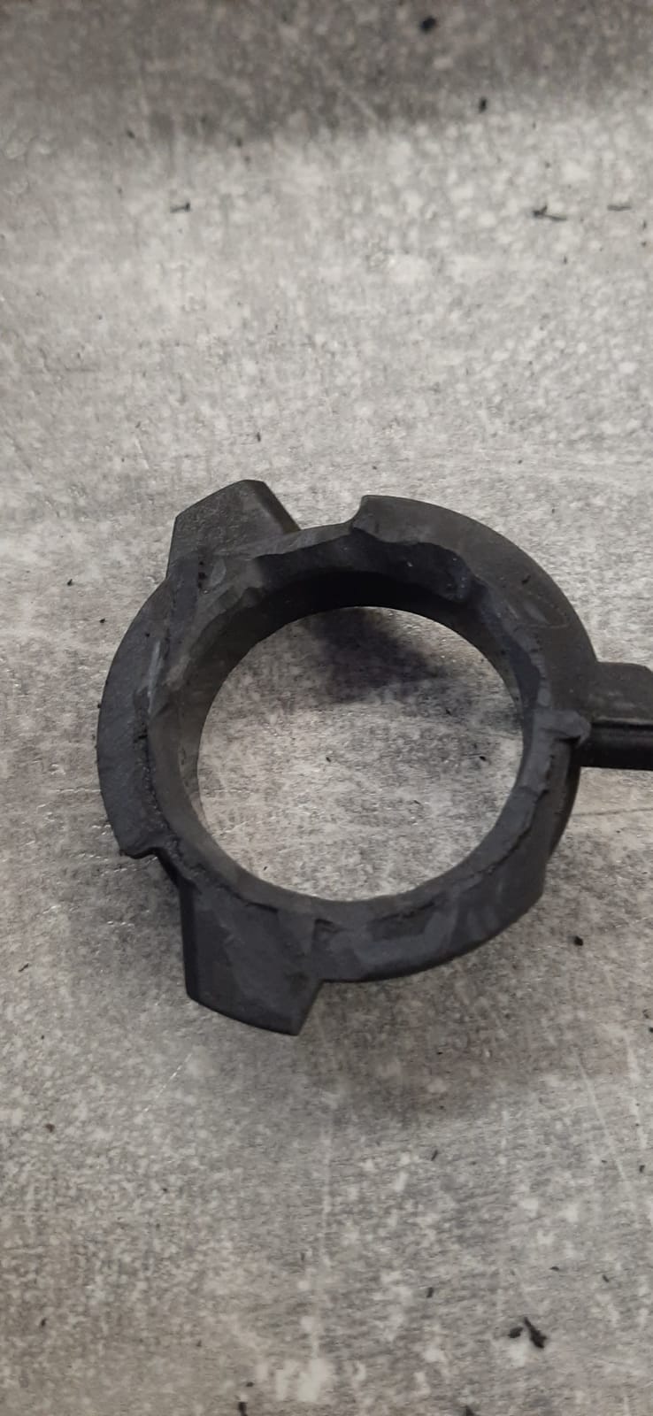

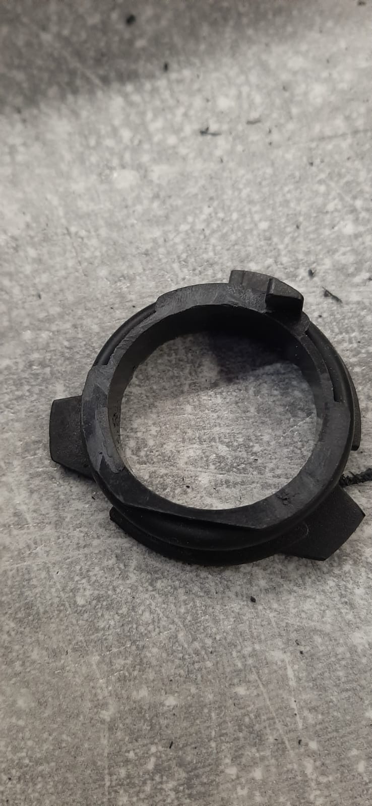

	In primul rand avem neoie de un Dremmel ( pt confort ), un pistol de lipit cu silicon, o pila, putina idemanare si cam 30 de min/ soclu. Pe cei care au faruri OEM cu Xenon. NU stiu ce sistem de prindere au la faza lunga cele non-Xenon. Soclul se taie la baza inelului, si se finiseaza cu o pila sau ceva smirghel. Pe partea dinspre far si aduce la acelasi nivel prin frezare sau finisare cu pila. Se lasa intact plasticul de fixare a becului H7. Incazul meu a trebui sa frezez putin si interiorul, buza, pentru a-i da o usaora forma conica ( la modelul de leduri ce l-am gasit prin garaj ). Partea cu conectorii se fixeaza cu silicon sau adeziv ( orice ) pentru a nu modifica mufa principala a masinii. Se fixeaza apoi LED-ul in soclu si se monteaza pe masina . Sper ca din poze sa va lamuriti in mare despre ce e vorba. Am recurs la acest retrofit deoarece nu am gasit un LED cu soclu de prindere asa mare, ca sa intre in suportul EOM al farului. Facnd aceasta adaptare putem monta orice model de LED, cu conditia sa fie H7 ( cred...nu am incercat cu altul pentru ca nu am avut) La montarea pe auto nu trebuie demontat nimic pentru a monta LED-ul.
