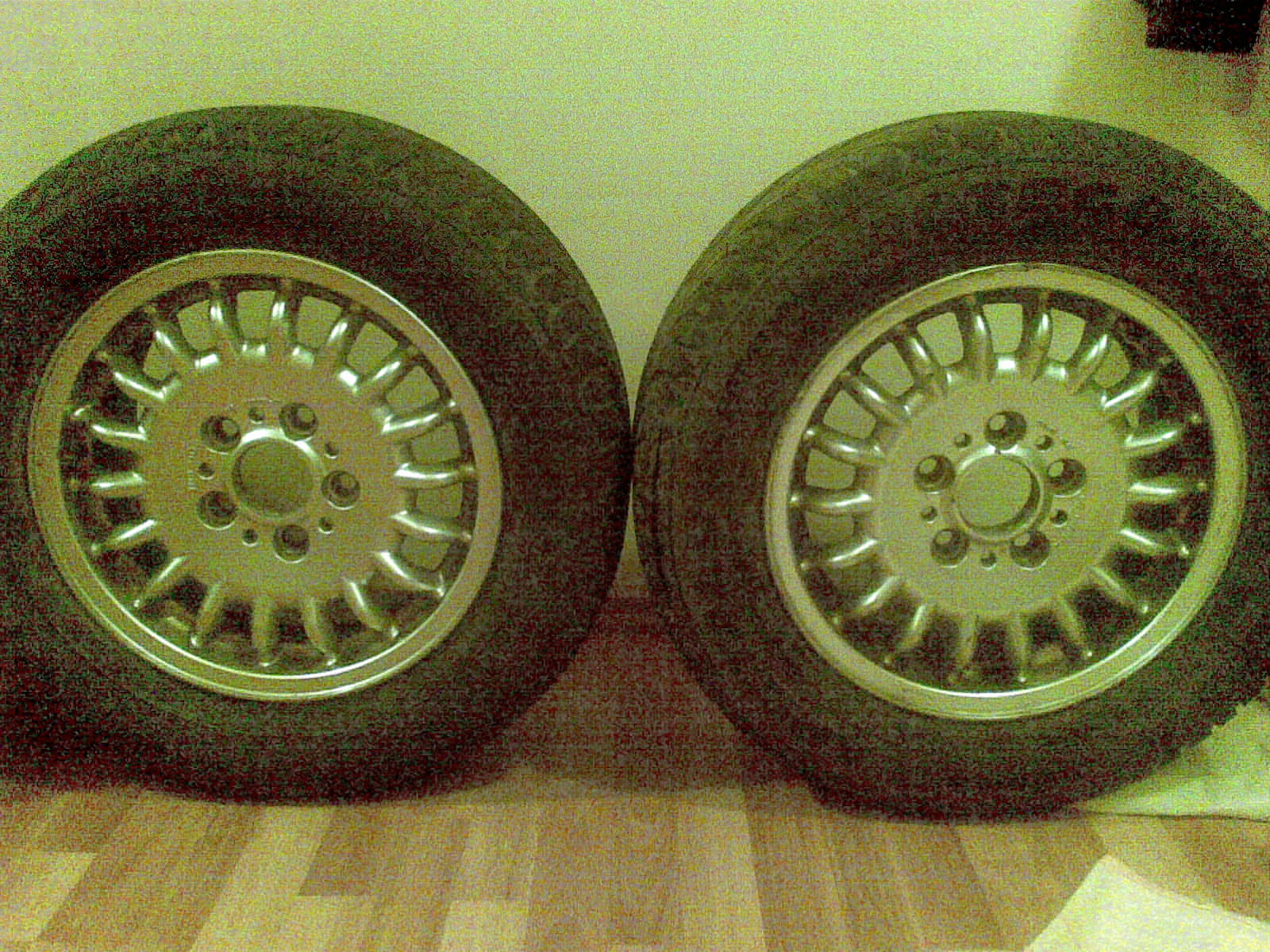

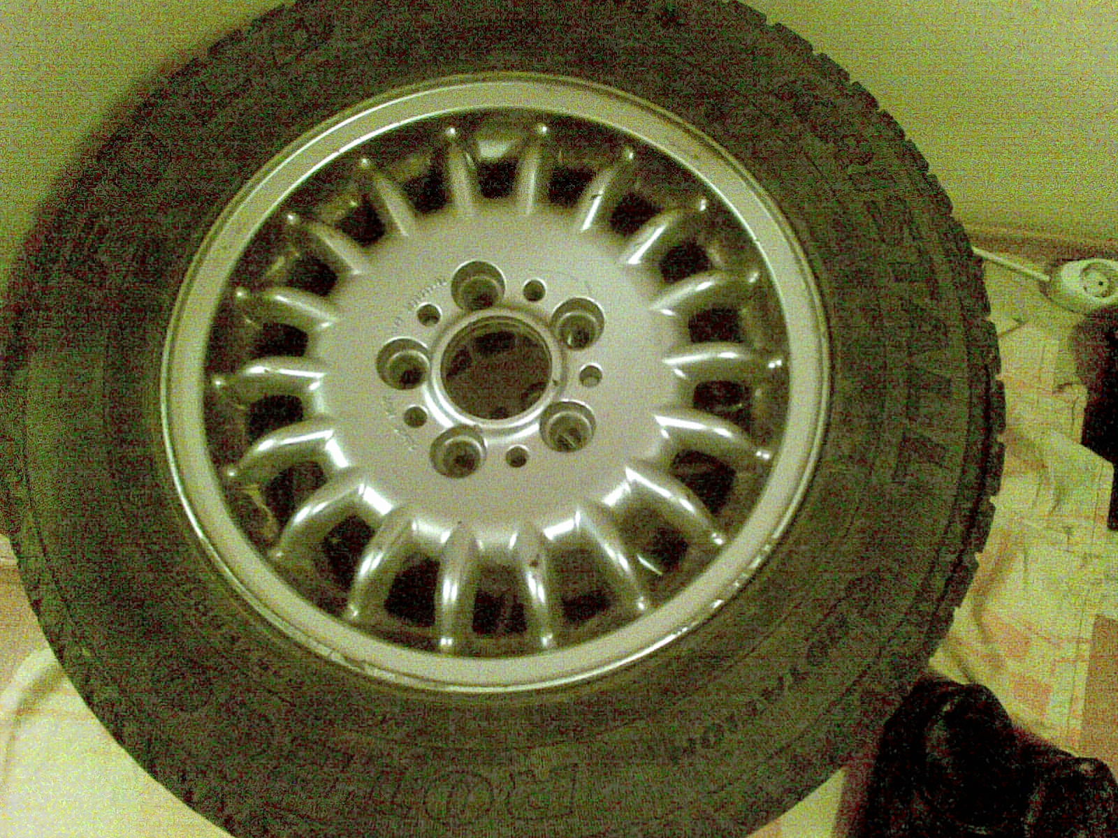

2 jante pe 15
anunt valabil . daca tot nu le vrea nimeni pretul a crescut la 150 de lei

salut . jantele sunt pe 15. et nustiu exact sa-ti spun , dar eu le-am avut pe un e36. o pisica din 96 316i. in poza jantele sunt fara capacele din misloc cele cu sigla bmw . dar le am si pe alea. daca facem schimbu ti le dau cu capace cu tot. care un capac din ala am inte;es ca e vreo 15 lei.asta asa ca o paranteza
