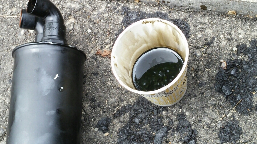

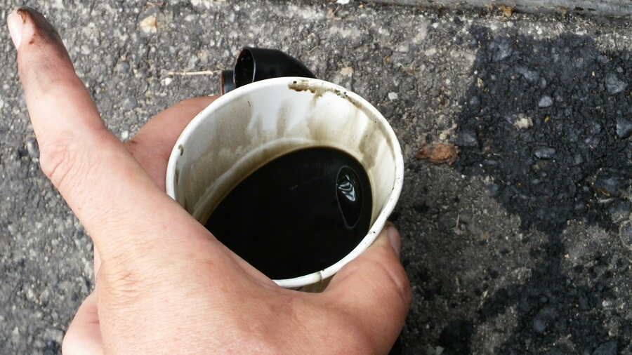

https://mega.co.nz/#!PUIFBCiC!pIOwwM58LhXwQiM2CzmJd1g3ugptZRon-fEz-J6QFtA Am urcat un filmulet cu drenarea uleiului din oil tank, la masina mea dupa aproximativ 3500-4000km

Multumesc . Asta stiu, ca multe catch can.uri de pe ebay sunt goale, aproape inutile, dar putin mai ieftine, si multi nu stiu asta. sunt tutoriale pe net cum sa le faci mai eficiente, ceva de genul cum l.am facut eu. Vizavi de iesire, da, pot sa o pun tot sus, nu.i problema, cu toate ca la ce inaltime e fata de 'fund', incap 400ml fara probleme. eu zic ca nu se strang atat nici in 10mii km, dar.., am sa vad. Daca o sa vrea cineva, si specifica sa aiba iesirea tot sus, asa am sa.l fac. O zi buna !

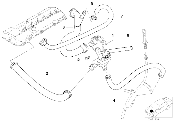

La benzinare se poate intercala ori la iesirea din capacul culbutorilor spre valva PCV, furtunul nr2, ori la iesirea din PCV catre admisie.
