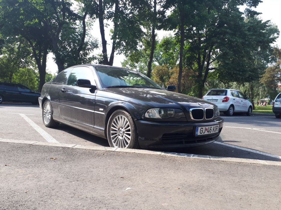

  3. New update: jante styling 73, modelul cu care a iesit de pe portile fabricii.

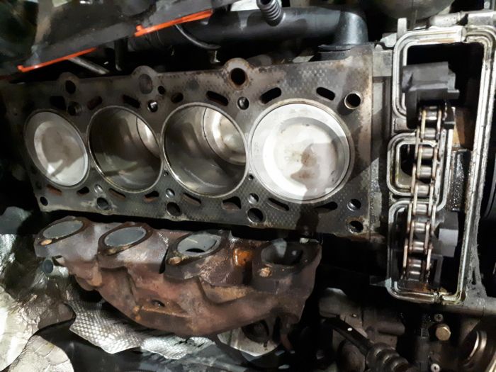

  5. A trecut ceva timp de cand nu am mai postat nimic in legatura cu masina. Intre timp am rezolvat problema bataii motorului, si anume: cuzinetii! Am optat pentru reconditionarea motorului in defavoare cumpararii altui motor SH cum mi s-a recomandat: - garnitura chiulasa - planare chiulasa - rectificare profesionala ax cu came - cuzineti - segmenti - tacheti - schimbat tot ce inseamna coturi de plastic apa - schimbat tot ce inseamna garnituri motor ( Victor Reinz ) - bujii NGK Iridium - sonda Lambda Bosch inainte de catalizator ( inca nu s-a stins check engine-ul din bord, posibil alta cauza ) Cam astea imi vin in minte acum... Motorul a pornit la prima cheie si merge absolut impecabil, mult mai rotund si silentios. Mecanicul mi-a zis ca uleiul folosit/neschimbat la timp ar fi fost cauza. In motor s-au gasit foarte multe depuneri de ulei ars... O sa atasez mai jos si cateva poze:
