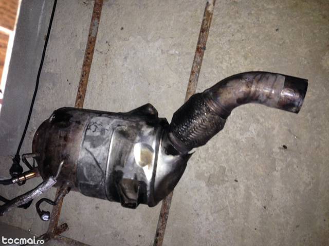

  8. exact in mijlocul filtrului de particule , l-am gaurit efectiv dintrun cap in altul cu un burghiu cu o bormasina cu percutie , am dat gaura langa gaura pana am facut o gaura mai mare cu diametrul cat un spray deodorant.
  9. Daca vreti sa curatati DPF , asta e metoda corecta https://www.youtube.com/watch?v=8AixffdL-V8 , in rest le-am incercat pe toate , credeti-ma , apa spuma activa , solutie de motor , acid , etc bla bla bla
  10. Am rezolvat problema , Am dat o gaura in el cat un spray deodorant si merge masina de sparge , trage foarte bine . Inainte aveam presiune foarte mare intre catalizator si DPF si temperatura foarte mare , 7-800 grade. Acum temp e ok si presiunea e ok. Cand aveam temp mare si presiunea mare pornea regenerarea (ca sa il curate) , acum ca nu mai e nici temp nici presiune , regenerarea nu mai porneste , sau daca porneste porneste la drum intins cand o tin constant la 2000 ture porneste pt 1 min maxim si scoate putin fum, atata tot. DPF nu e scos din soft. Cu 2 sapt inainte l-am dat jos si l-am spalat. CEA MAI MARE PROSTIE AM FACUT , funingina+apa+spuma activa+solutie de motor nu au facut decat sa se imbaxeasca toate acolo. sa facut o adevarata mazga, noroi. Masina trage foarte bine acum, foarte foarte bine m chiar nu exagerez. E vorba de un E60 3000d manual 2004
  11. stiam cauza , dar nu stiam cum se comporta masina dupa ce ingauresc filtru de particule , asta ma intereseaza acum.
  12. asa e si al meu aceelasi model. Dar eu am si catalizatorul dat jos , PIESA NR 1 http://s433.photobucket.com/user/stant1man/media/530ddpf.png.html si de aceeia se infunda sa des probabil , pt ca tot fumul , toate particulele se opresc direct in el . Maine ii fac o gaura imensa cat un spray in el ) si sper sa nu se mai infunde , daca nu ) il elimin fizic de tot .
