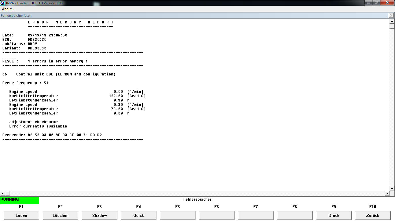

  7. NU, nu a functionat. Se specifica si DIS ca nu functioneaza cand apare eroare needle motion sensor. Masina trage mai bine cu el schimbat, turbo intra de la 1800. deci nu trage cine stie ce.
  8. Aceasi eroare am avuto si eu. Dupa schimbarea injectorului cu fir(s.h) eroarea a disparut. SIMPTOME: - masina trage merge mai bine. - motorul mai silentios - functioneaza egr-ul - Conform testeru-uli DIS acum injectorul pulverizeaza 30-35mg/s. Inainte pulveriza max 25 mg. - Cresterea consumului instant nu a diparut la franare... - Daca o calc dintr-o data atunci cand intra turbo masina scoate fum negru (inainte nu scotea) - Parca a corescut cosnumul cu 0.5 L. In work shop manual scrie : atunci cand se inlocuiesc mai mult de 2 injectoare sau pompa de injectie trebuie refacuta o reajustare. Eu am facut acesta ajustare cu DIS .

    AM intrat in DIS dupa o diagnosticare automata urmat pasii: function selectiion service functions Drive Diesel Electronics DDE 3.0 Ajustments Program all adjustments. Si daca e cauzul unor erori urmezi pasii pe sageata dand pe "play". ;-) Nu stiti daca cu Intefata INpa se poate conecta la SSS PROGMAN. Nu stiti unde sa downloadez o imagine wmvare? Din pacate nu pot sa accesez meniul Measuring
  16. silgal191 replied to silgal191's topic in Seria 3
    Se pare ca am rezolvat ajustant doate componentele.
  17. silgal191 replied to silgal191's topic in Seria 3
    in dis apare 42 DDE control unit EEPROM and configuration . B1361_d3sgd
  18. silgal191 posted a topic in Seria 3
    salutare, Dupa remedierea problemei cu needle motion sensor adica prin schimbarea injectorului cu fir. Am inteles ca trebuie ajustat, recalibrat cu DDE. Am gasit in TIS unde precizeaza ca indicat este doar atunci cand schimbi mai mult de doua injectoare sau pompa. Intradevaar masina merge mai bine si este mai silentioasa, Azi am hotart sa fac ajustarea cu DIS. Dupa ce am facut ajustarea m -am ales cu o erroarea din imagine. Daca stie cineva cum pot scapa de aceasa erroare si cum anume se ajusteaza sau reseteaza parametrii pentru debitmetru sau injector din DIS ii voi fi recunasoscator. mentionez ca masina merge bine si nu este influentata de erroarea din imagine. 42 DDE control unit EEPROM and configuration error DIS
