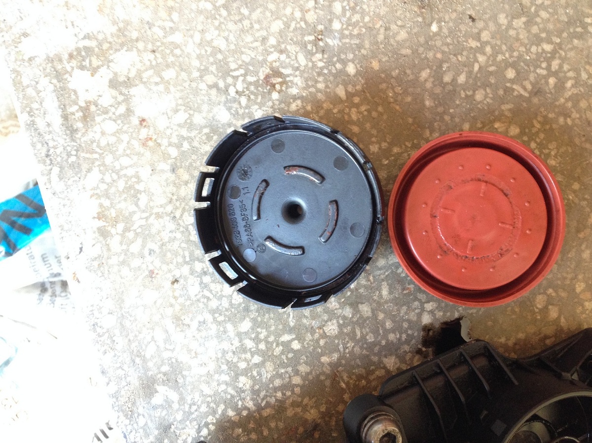

Am vazut ca acesta este traseul gazelor din baie, dar de ce nu raman vaporii de ulei in epurator si de-acolo inapoi in baie ? Epuratorul l-am pus nou cand am facut turbina-deci are tot 5000 km.
Nu stiu daca capacul de la culbutori mai are alta piesa pe traseu, sau toate gazele care pleaca de acolo ajung direct in furtunas ?

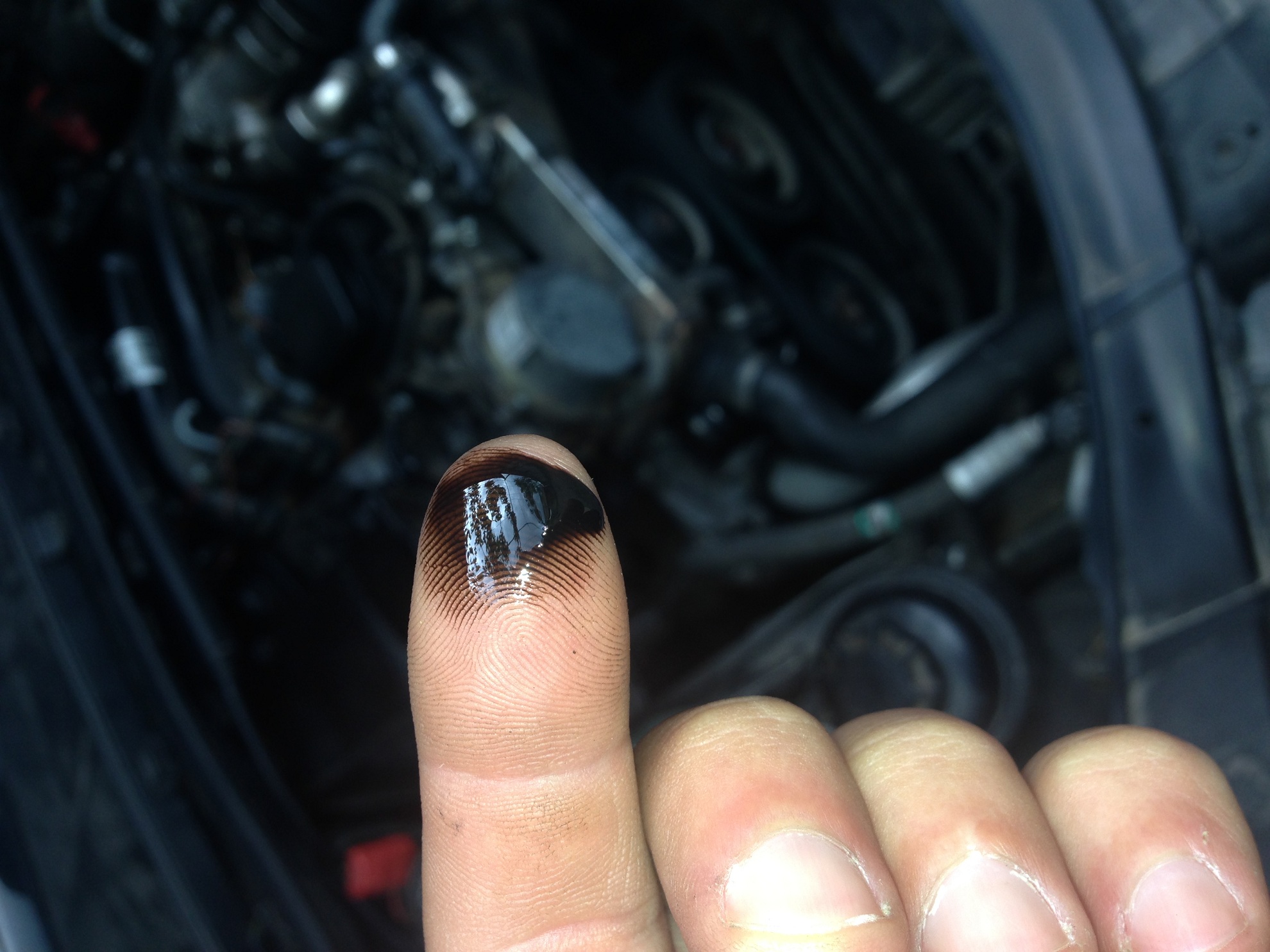

Pe admisie e normal sa ai ulei mai ales dupa turbina, sa fie asa sub forma de mici brobonele de condens, sa fie umed, nu la modul sa balteasaca sau sa curga
Eu cand dau cu degetul de exemplu pe furtunasul care vine de la epuratorul de gaze ma umplu de ulei, la mine balteste
Si mie imi consuma ulei, cel putin cu uleiul BMW 5W30, mi-a mancat cam 3l in 11000Km! Turbina nu are joc, trage bine deci nu cred ca-i de aici! Din luna mai de cand i-am facut o noua revizie, am pus de aceasta data Motul 5W40 si in 5000Km mi-am mancat doar 0.5l, deci mai putin! Recent la recomandarea unui mecanic ce lucreaza la repr bmw am inlocuit acel decantor de plastic din cadrul filtrului de epurare cu un element de filtrare din pasla la fel cum este pe E46 spre ex! Se schimba o data la 3 revizii si cica este mult mai bun dpdv al consumului de ulei intrucat colecteaza mai bine uleiul din vaporii de ulei, ulei ce se "condenseaza" mai apoi si este directionat inapoi in baie! Ramane de vazut daca se imbunatateste ceva din acest punct de vedere! BMW spune ca 0.7l la 1000Km este un consum normal de ulei...Oricum si daca mergi mai sportiv cu masina si schimbi in mare timp la 3000rpm, iar in afara o duci chiar si prin 4000, parerea mea este ca-i "normal" sa manance printre altele si ceva ulei! Poate daca mergi batraneste, sa schimbi doar pe la 2000, fara kickdown-uri, dar atunci degeaba ti-ai luat BMW! :popcorn:

De unde ai gasit sa cumperi elementul filtrant vechi cu pasla ca din cate stiu eu este discontinued ca piesa ?
L-am cumparat dintr-un magazin de piese auto! A fost 160RON! Intrebi doar de elementul de filtrare din cadrul filtrului de epurare!

care este rolul supapei de pe corpul filtrului epurator ?
ca din cate m-am documentat separatorul propiu zis de ulei care este cel turbionar nu are nici o legatura cu acea supapa

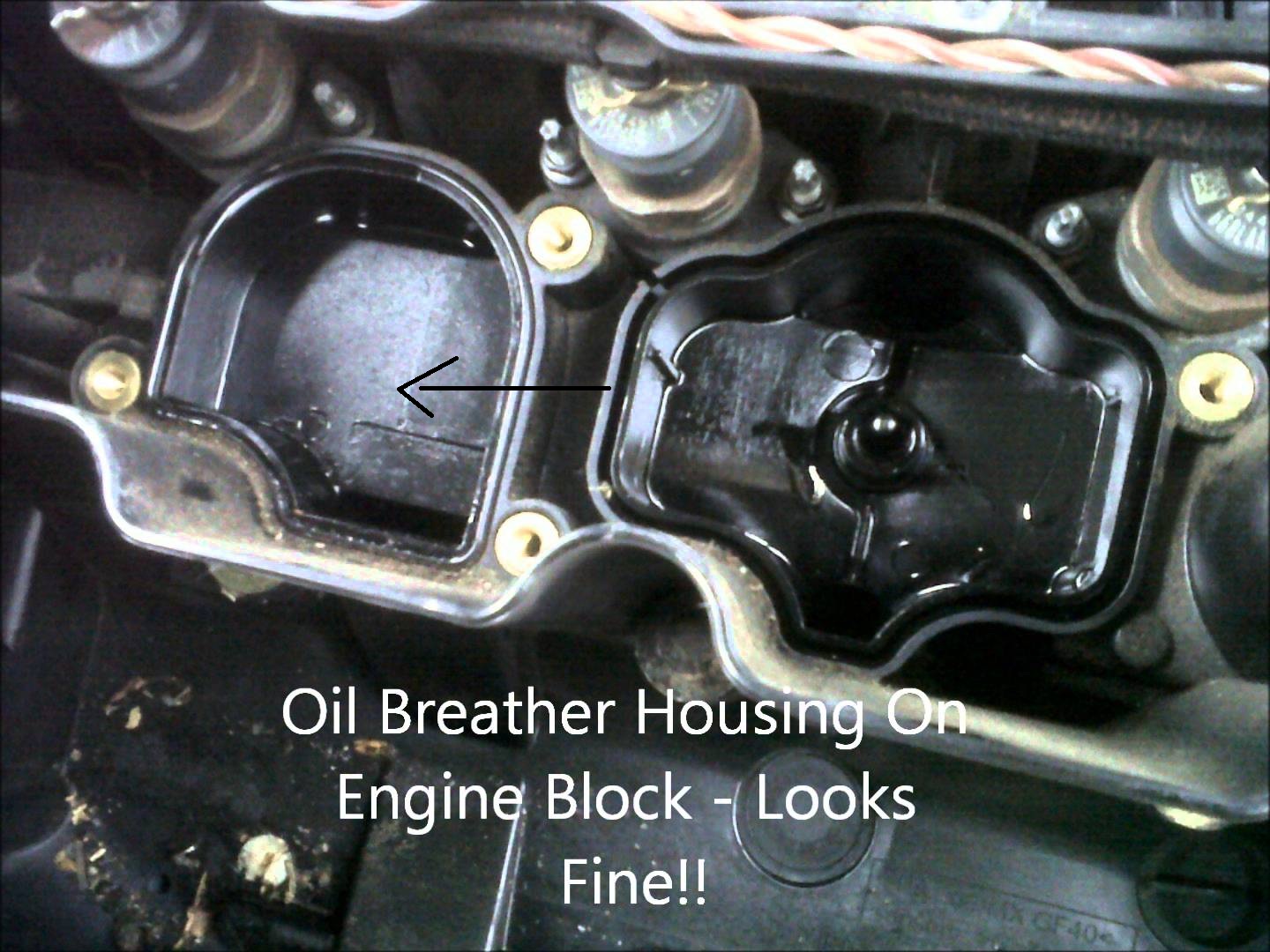

azi am mai mesterit pe la masina si am facut o proba fara furtunasul ala de la epurator ca m-am gandit ca ramane supapa de la epurator deschisa si trage turbina uleiul din motor si am mers cu masina 1 km si s-a umplut cu ulei.sa fie epuratorul gata sau segmentii praf?

Concluzia la care am ajuns este ca datorita garniturii de la capacul de tacheti coapta intra suprapresiune in carter si din cauza asta este si mult ulei pe la furtunul de la epurator si consumul de ulei crescut
Scoate joja si vezi ce fum da pe la joja, la relanti nu ar trebui sa vezi nimic iesind pe la joja
La tine nu e in regula cu fumul ala, vezi sa nu fie turbina pe duca sau sa fie supapa de la epurator prea uzata si sa nu mai inchida bine si sa-ti faca turbina vacum pe carter-asta insemnand subpresiune la ulei

odata am probat cu epuratorul dat jos si am vazut ca mi-a iesit ceva picuri de ulei pe gaura aia pe unde trage turbo aer nu pe unde mi-a iesit gazele.mi s-a parut ciudat ca teoretic trebuiau sa iasa pe unde au iesit si gazele.
https://www.youtube....eature=youtu.be aci cu tubulatura scoasa se vede cum uleiul se prelinge din turbina spre exterior.
gaze pe la joja nu scoate mai deloc,poate daca esti atent se observa ceva.
supapa nu s-a vazut sa fie sparta.motorul porneste perfect,trage perfect.
garnitura de la capacul culbutorilor chiar nu-mi dau seama cum ar putea afecta in vreun fel.
am facut si un test scotand furtunasul ala care intra in racordul pe unde trage turbo aer de la epurator si gaura aia de la turbo am infundat-o si dupa o tura de 3 min au fost stropi de ulei venind de la epurator.
