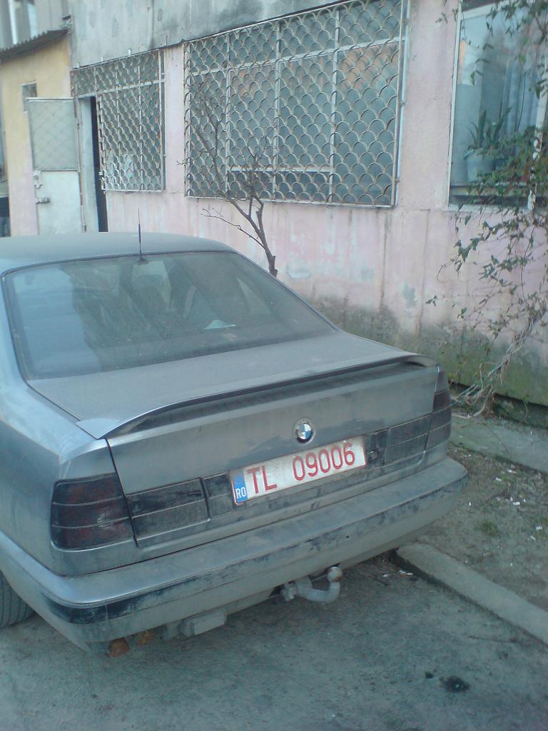

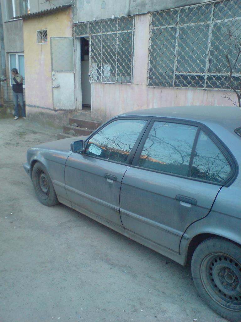

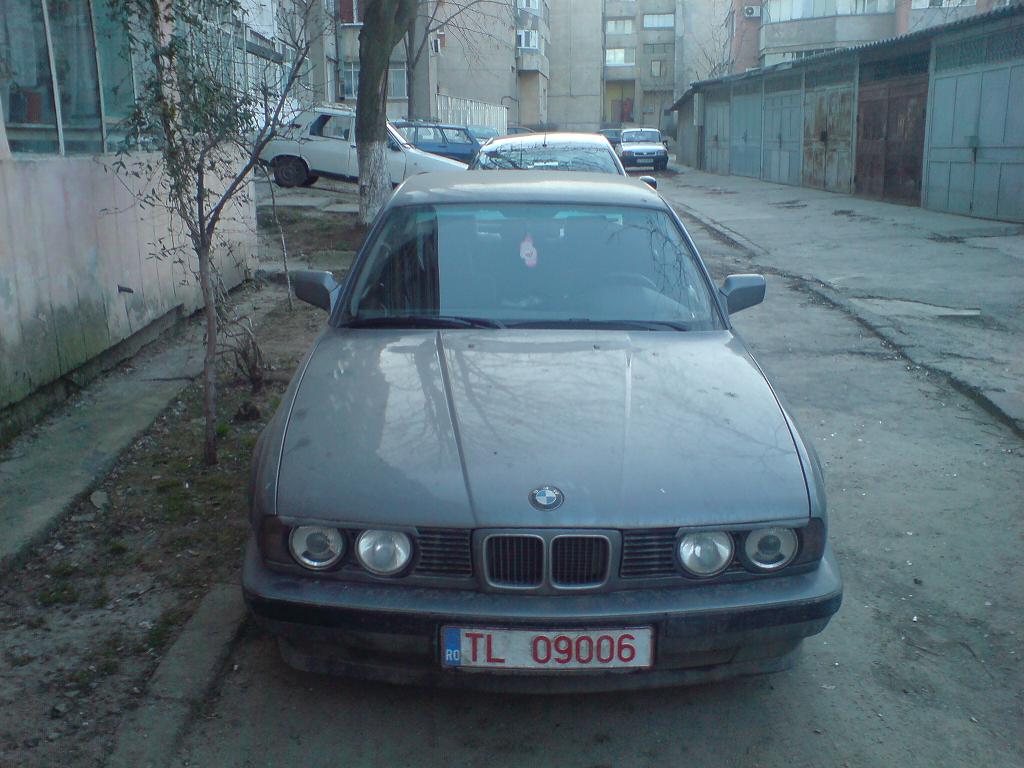

  2. Adus in tara in august 2008 si rulat circa 1500 km.( este masina sotiei ). Masina are 150.000 km Toate consumabilele schimbate , telescoape fata noi , placute frana fata-spate noi. Dublu climatronic , scaune fata electrice incalzite , oglinzi electrice , geamuri electrice fata , inchidere , alarma , perdea luneta electrica , proiectoare ,... full fara piele. Bateria este moarta , masina sta de 8 luni.In rest absolut totul functional , in stare perfecta. 1000 E. P.S. Masina e jegoasa rau in poze. Tel 0740074658
