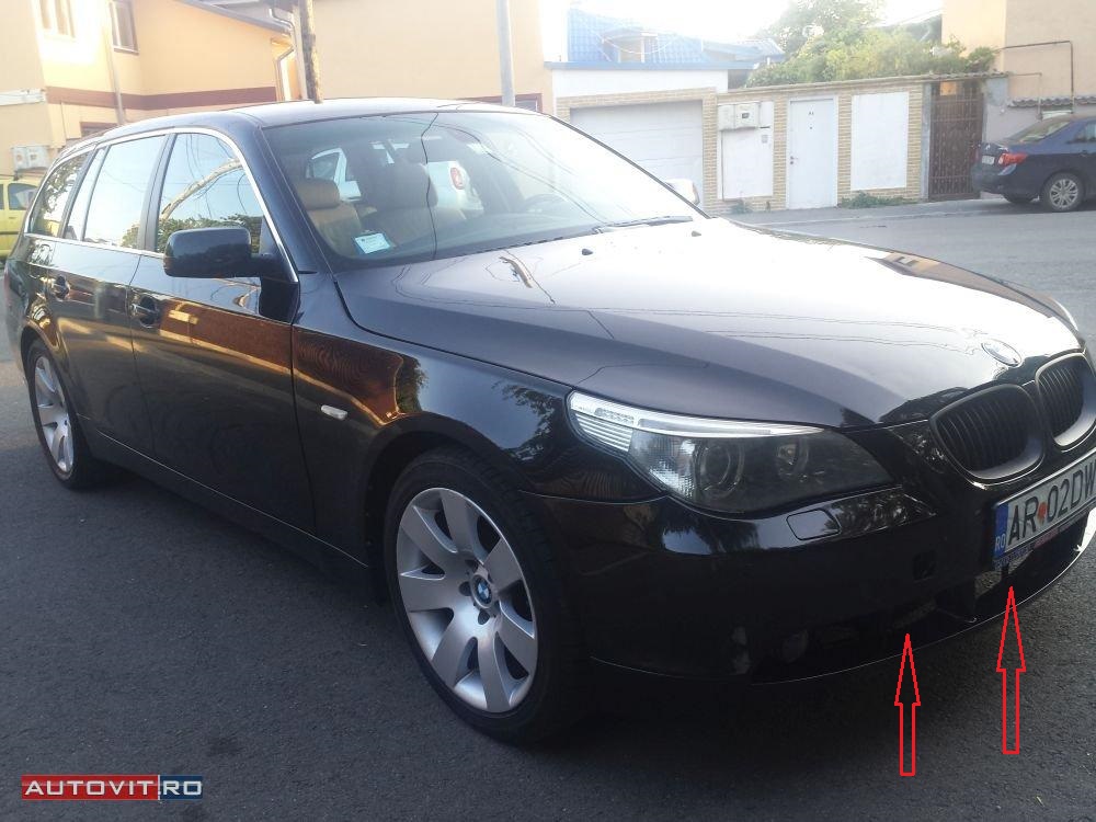

  20. Cred ca a fost lovita in fata. Nu mai are nici un plastic dupa bara, nici canalele de la frana, si bara sta ca dracu aliniata cu capota.
  21. Cred ca a fost lovita in fata. Nu mai are nici un plastic dupa bara, nici canalele de la frana, si bara sta ca dracu aliniata cu capota.
