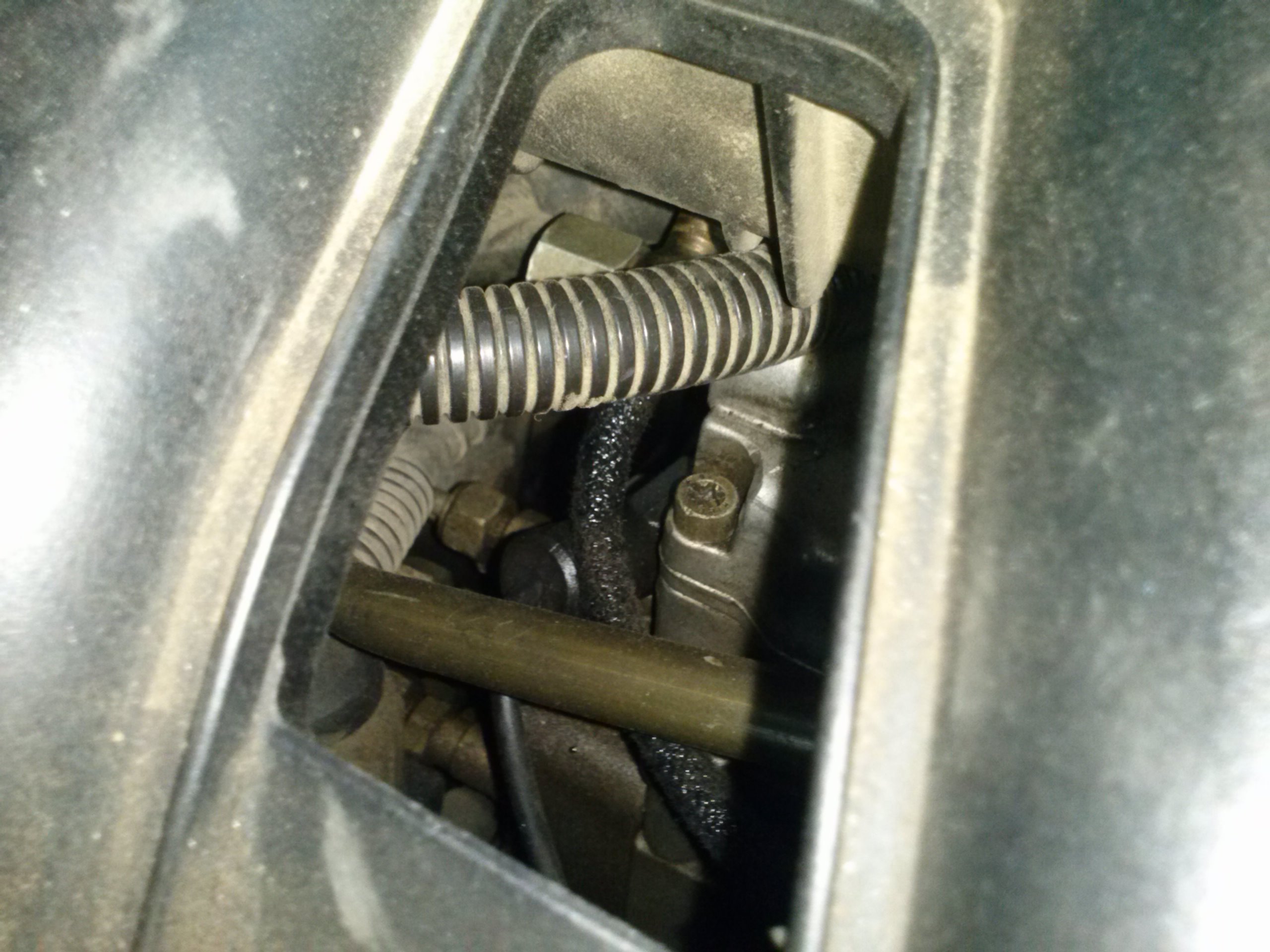

  7. am gasit buba(cred):la injectorul 1 si 6 este motoruna si in plus de la injectorul 1 catre pompa de injectie e un furtun imbracat in camasa textila care este imbibata de motorina,mai ales unde se imbina in pompa.acel furtun nu este de retur?
  8. cred ca am gasit pe unde curge,pe la injectorul nr 1 de la botul masinii catre parbriz am ibservat ca este ud (balta) si tot blocul motor este ud,motorina prelinsa.
  9. salut,am un bmw525 tds din 1998 touring,si de ieri am observat ca imi curg cateva picaturi de motorina sub masina.mentionez ca se prelinge exact in dreptul surubului de la baia de ulei,dar este sigur motorina si pica cateva minute dupa ce opresc motorul,deci nu curge in continuu.vreau sa intreb pe unde ar putea curge in dreptul baii de ulei?am observat motorina pe la o cunducta care pleaca din pompa de injectie in injectoare,dar daca ar fi de acolo nu ar trebui sa pierd presiune si sa porneasca mai greu?
  10. salut,am rezolvat ,am schimbat bujiile toate(2 erau arse) si schimbat furtunasele de retur de la injectoare.se poate inchide topicul, multumesc
