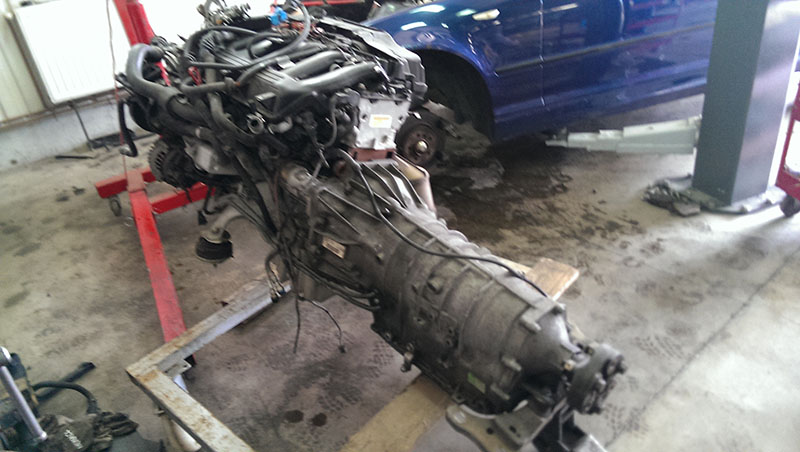

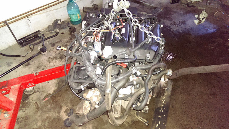

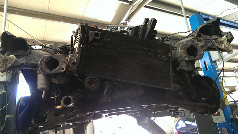

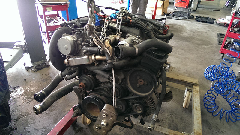

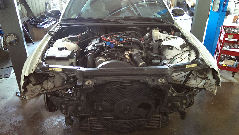

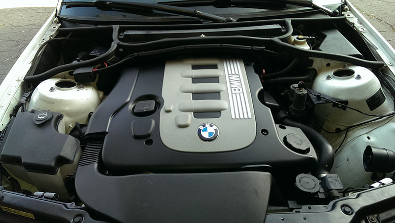

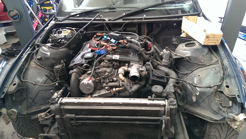

  12. Postez câteva poze din timpul swap-ului. E greu când faci aproape singur totul. Am început pe data de 23 iunie și astăzi 12.08.2014 am reușit să ajung la faza de schimbare a uleiului și a curelelor, deci mă apropiu de sfârșit.

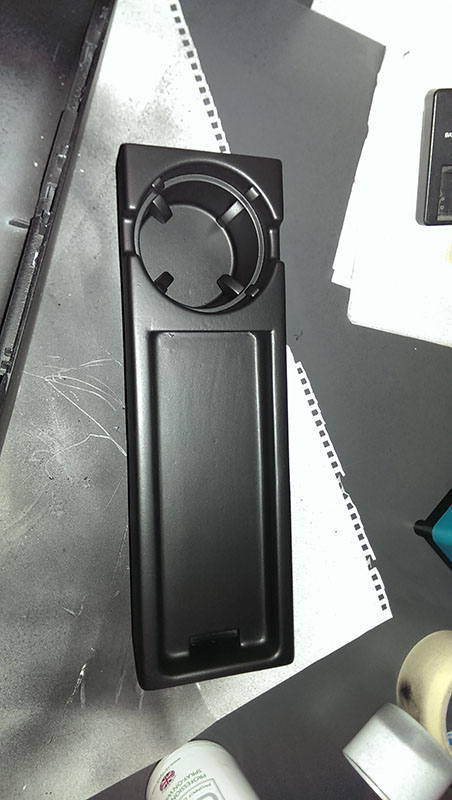

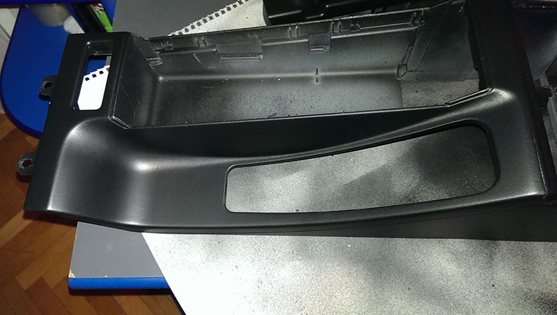

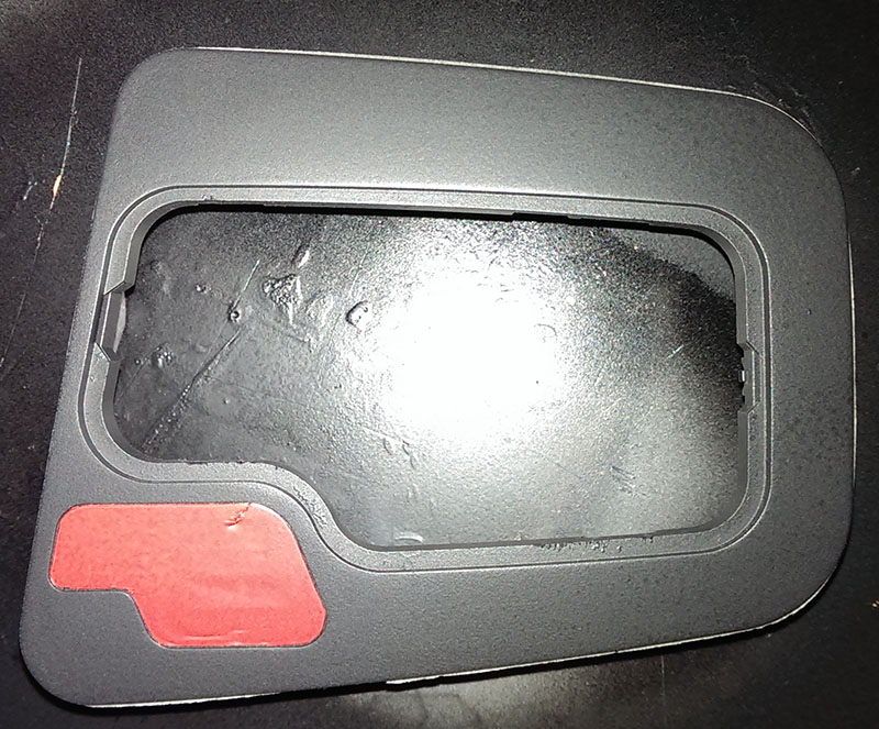

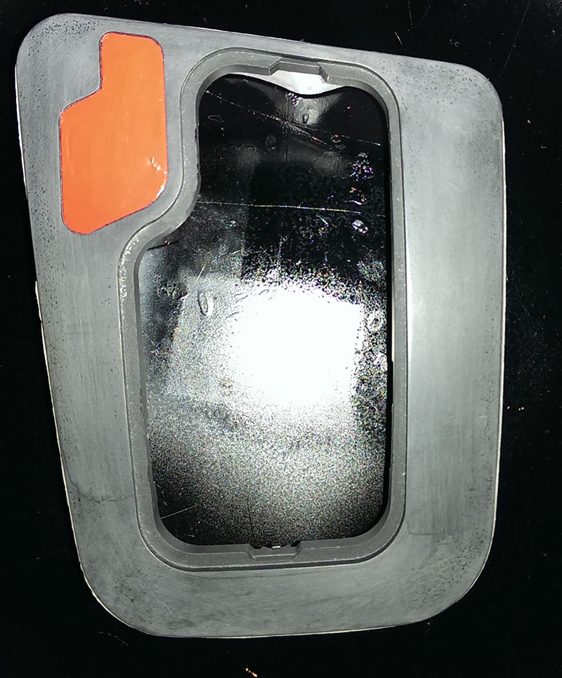

  15. Cum mĂŁ apropiu de final cu swap-ul, e greu când lucrezi singur și doar 2-3 ore dupĂŁ masa, asta când nu plouĂŁ, m-am hotĂŁrât ĂŽmpreunĂŁ cu kenbobo sĂŁ trecem la ”finețuri” și am hotĂŁrât sĂŁ cumpĂŁrĂŁm vopsea Plastidip pentru recondiționarea consolei centrale și a trim-ului de la schimbĂŁtor. DupĂŁ mine rezultatele sunt mai mult decât mulțumitoare. Vreau sĂŁ vĂŁ spun cĂŁ la trim am greșit, ĂŽn sensul ĂŽn care, din greșealĂŁ, am venit cu spray-ul prea aproape de trim și vopsirea nu a fost corectĂŁ. Din fericire vopseaua s-a putut ĂŽnlĂŁtura, chiar așa cum am vĂŁzut pe net. Menționez cĂŁ trebuie dat straturi subțiri și lĂŁsate sĂŁ se usuce vopseaua cca 15 minute ĂŽntre aplicarea a douĂŁ straturi succesive. Postez alĂŁturat câteva poze cu reperele recondiționate. P.S. Menționez cĂŁ vopseaua nu era cea originalĂŁ Plastidip ci una echivalentĂŁ fabricatĂŁ de un producĂŁtor din UK.

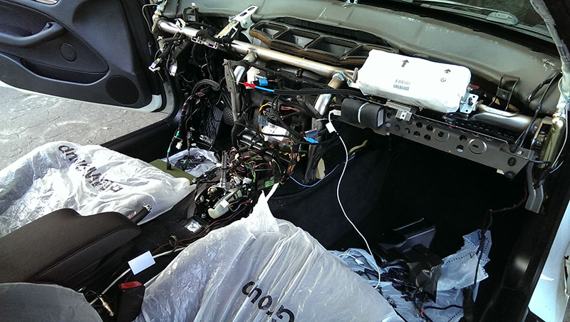

  24. Ai grijĂŁ ca sĂŁ desfaci airbag-ul de la pasager ĂŽntâi demontezi gura de ventilație din dreapta și apoi cu grijĂŁ ridici airbag-ul, sĂŁ nu rupi clemele.
