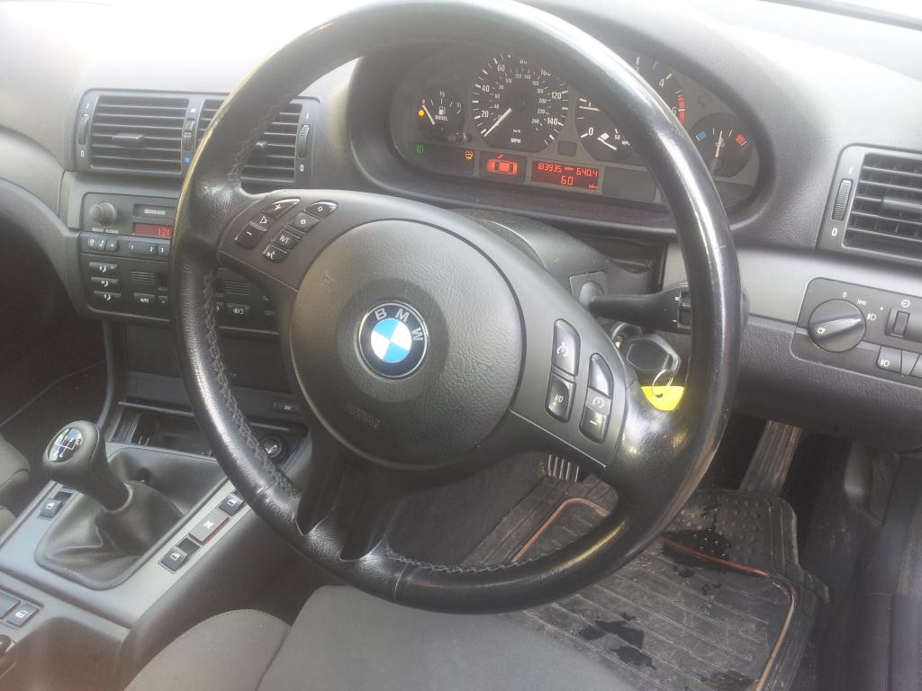

probhlema montare airbag rotund
Multumesc mb 316i, tu ai reusit ? L am desfacut si eu si am vazut ca al meu a fost fortat la demontare in partea stanga doar ca nu am avut azi timp sa ma ocup. Sper sa reusesc
deci asta este singura solutie, in poza cu volanul nu se vedea ca nu sta la loc sau cel putin eu nu am vazut gasesc undeva suport bun ?
Salut, am si eu o problema cu airbag ul rotund, am cumparat un volan sport cu comenzi, toate bune si frumoase volanul in stare foarte buna airbagul la fel azi l am montat si la sfarsit cand am pus airbagul la loc surpriza in partea stanga sta mai in afara , am desfacut din nou am crezut ca nu am asezat cablurile cum trebuie dar totul a fost la locul lui nu am observat sa fie stramb suportul airbag , nu stiu ce sa fac sa se aseze ca lumea.:banghead: va rog ceva sfaturi
