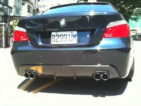

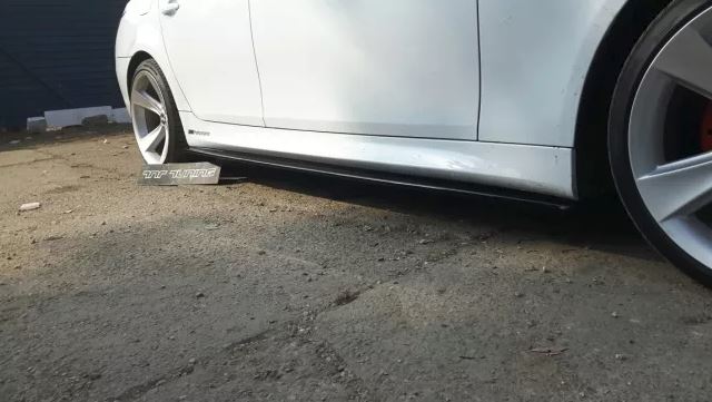

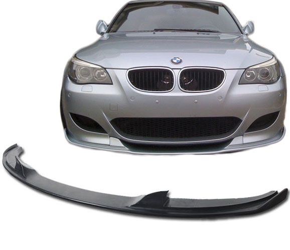

  8. Salut, Am cautat printre pagini si nu am gasit un astfel de topic legat de e60. Intrebarea mea catre voi este ce parere aveti despre prelungirile din pozele de mai jos? Si spoiler cu evacuare dubla ( nu imi place fusta de M ) Si-a cumparat cineva de pe aici asa ceva? Pareri ? Cat au costat ? se imbina bine ? Eventual ceva sugestii de unde le-ati luat
