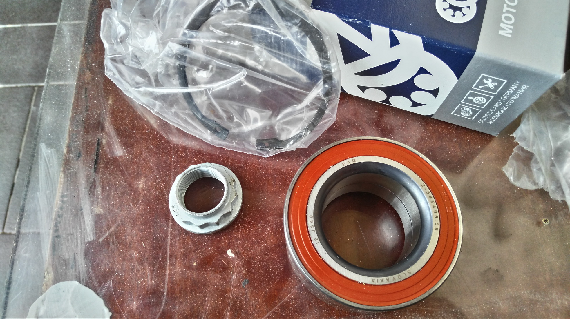

  16. Stie cineva o modalitate de a scoate planetara din butuc? Nu reusesc nici cum sa scot planetara din butuc pentru a schimba rulmentul. De parca e sudata. Am incercat cu lampa de gaz sa incalzesc, am batut capul planetarei cu un dorn de bronz, nici cum nu vrea sa iasa. A mai patit cineva asa ceva?
