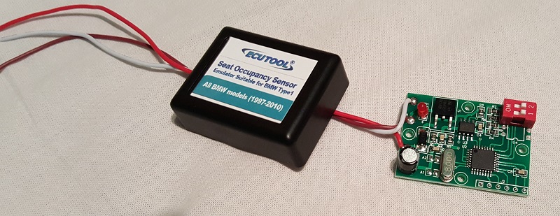

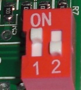

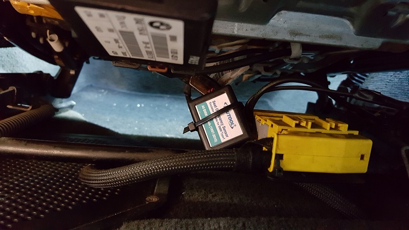

Salut, mai jos am pus exact ce si cum am facut eu sa scap de eroarea Restraint system faulty la BMW 320D E90, din ce am citit se aplica la toate modelele de BMW ce au plasa in scaun cu 3 fire (nu e46 care are doar doua) emulatorul eu l-am cumparat de pe Aliexpress.com si a costat 16 dolari, se gaseste si pe Ebay tot pe la acea suma, singurul lucru aiurea este ca trebuie sa astept o luna pana iti vine din China, poate chiar si mai mult. Masina va crede ca tot timpul cineva sta pe scaun deci va trebui bagata centura tot timpul (chiar si cand nu e nimeni pe scaun) inca caut ce trebuie sa fac sa scap si de acea problema. din ce am vazut exista ceva mai simplu (ceva rezistente) sa scapi de mesajul cu centura dar inca nu am gasit ce piese trebuie. o sa revin dupa ce fac si centura. Eroarea-> Link-uri emulator: http://goo.gl/dNp6Lx http://goo.gl/bCPktP Daca link-urile nu vor mai fi valabile pute-ti cauta "BMW Seat Occupancy Sensor emulator" si cu siguranta sunt multe. Asa arata emulatorul, are 3 fire MARO, ROSU, ALB. si inaunatru are 2 butoane, pentru E90 pana in 2006 se pune 1 ON si 2 OFF iar pentru cele dupa 2007 se pun ambele pe ON. Este foarte simplu, in partea din spate a scaunului pasagerului este o mufa cu 3 fire care iasa din interiorul scaunului (are cele 3 culori: maro, rosu, alb) deconecteaza acea mufa, dupa care se taie acea mufa (cea care pleaca in sus in scaun) si se lipesc firele mufei culoare la culoare cu firele acelui emulator, si dupa ve-ti avea acel emulator cu firele lipite la o mufa, se conecteaza inapoi mufa si gata. firele care urca in scaun in sus pute-ti sa le lasati asa, nu au curent, se duc catre plasa defecta. iar emulatorul sa il prinde-ti bine ca poate il loveste vreun pasager cu picioare mai lungi. Dupa ce montati emulatorul e nevoie de o anulare eroare din INPA. Daca cineva mai are intrebari, va pot ajuta cu cea mai mare placere.

Salut, am un E90 din 2006 si am avut cunoscuta problema cu scaunul pasagerului si eroarea de airbag. am cumpara de la chinezi un emulator ce anuleaza eroarea (face masina sa creada ca cineva sta pe scaun tot timpul) a fost doar 15 dolari. dar acum am o alta problema, trebuie bagata centura tot timpul (si daca nu e nimeni pe scaun) masina vede pe cineva acolo din cauza emulatorului. am gasit sa cumpar acel "emulator", este cam 10 dolari, si este foarte usor de montat are doar 2 fire. si mi se pare foarte scump avand in vedere ca inauntru pare a fi doar una sau doua rezistente, pun si o poza sa se vada. stie cineva ce piese sunt acolo in imagine?
