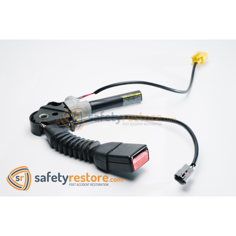

Am si eu o problema (facuta de mine) la un BMW E90 din 2011 ,am luat acel emulator de anulare air-bag l-am montat asa cum ati spus si s-a rezolvat problema.Dar imi ramanea aprins martorul si acustic de centura pasager,aveam trei alternative: sa merg cu centura pusa tot timpul , sa o puna pasagerul si sa iau un cap de centura falsa de pe la baietii din intersectii.Dar asa cum ma cunosc am vrut totusi sa rezolv problema prin crearea unei punte la firele care vin de la centura ,sa creada ca este pusa.Nu am reusit sa desfac centura si atunci am gasit o mufa mica cu doua fire sub scaunul pasagerului si am facut dintr-o sarma o punte.In acel moment am revenit la problema MARTOR AIR-BAG .Este posibil sa fi facut vreun scurt in emulator ? sau vreo siguranta arsa ?.

analizeaza poza asta, cauta pe google "pretensioner seat belt"...apoi iti vei da seama ca ai nimerit mufa gresita :))
baga mufa la loc, reseteaza erorile cu ista D, dar nu garantez ca va merge...si termina cu improvizatiile...nu e dacia 1310.
gandirea e logica, dar anularea avertizarii o poti face prin codare.
